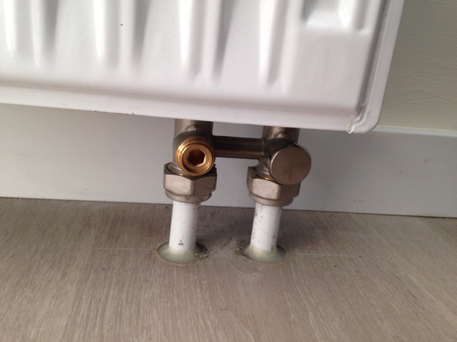

Honda4life, ik heb de stelkraan onderaan gevonden en ze lijken gemakkelijk te bedienen inderdaad. Maar zoals je zegt draai ik daar niet liever aan gezien jij zegt dat deze al afgesteld zouden moeten zijn. Denk dat de radiator dan ook altijd bedient moet worden hiermee gezien deze de radiator dan sluit of opent.

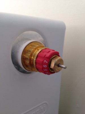

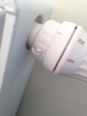

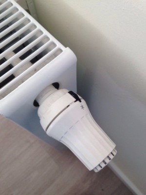

Ahja, de foto's.
De instelkranen vermoed ik.
De naregeling, maar ik denk niet dat deze een rol speelt. Thermostaat knop klikt vast via Danfoss RA sluiting.
Danfoss RA sluiting: thermostaatknop komt los door pinnetje te verwijderen en naar rechts te draaien.
Dus op deze stand 'vorstbeveiliging' wordt de radiator nog heet. Bij zelf het pinnetje induwen, met e hand, kan ik het heet worden voorkomen.

't kan goed zijn dat die stelkranen nooit ingeregeld zijn hoor.
Je kan natuurlijk een streepje zetten en tellen hoe veel toeren je kan indraaien.
Als je wisselt dan weet je toch direct of het de bediening of het lichaam is dat niet goed werkt, ik veronderstel toch dat het dezelfde zijn :wink:
Ik heb hier zo ook wat verduurde stelkranen gehad, en die draaiden van binnen zot, als dat pennetje dan wat stroever gaat werkt het misschien op de ene wel en de andere niet.
Edit: Echt peanuts om te vervangen omdat ze bovenaan de radiator zitten.
Druk van de ketel, dweil erbij nemen en wisselen maar.

Je kan gewoon de voetventielen dichtdraaien, dan zit er geen druk meer op en kan je de thermostaatkraan demonteren.
Je zal hierdoor een minimum aan water verliezen.
Nadien gewoon ontluchten en de druk checken en evt wat bijvullen.

Op de foto staan er nochtans 2 op zulle.. Of je moet die aanzien als 1
Als je beiden dicht zet, kan je de rad demonteren. (of eraan werken)
