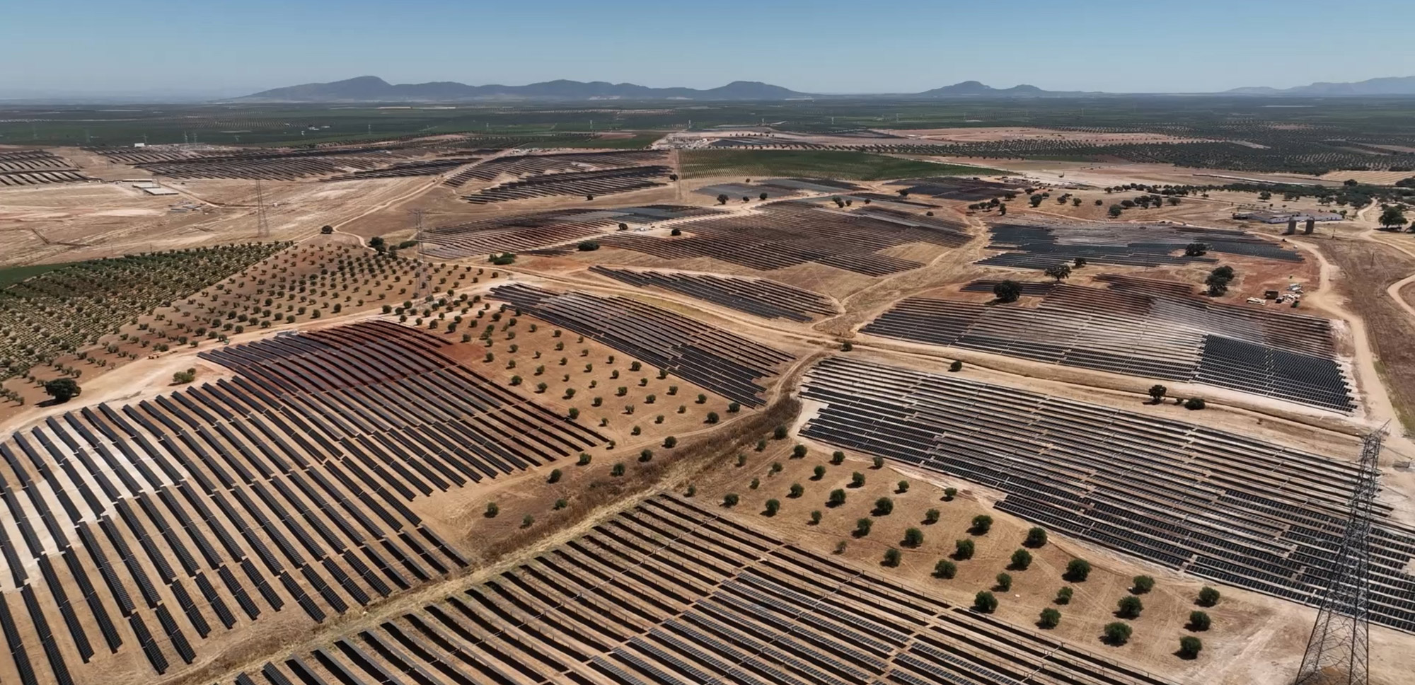

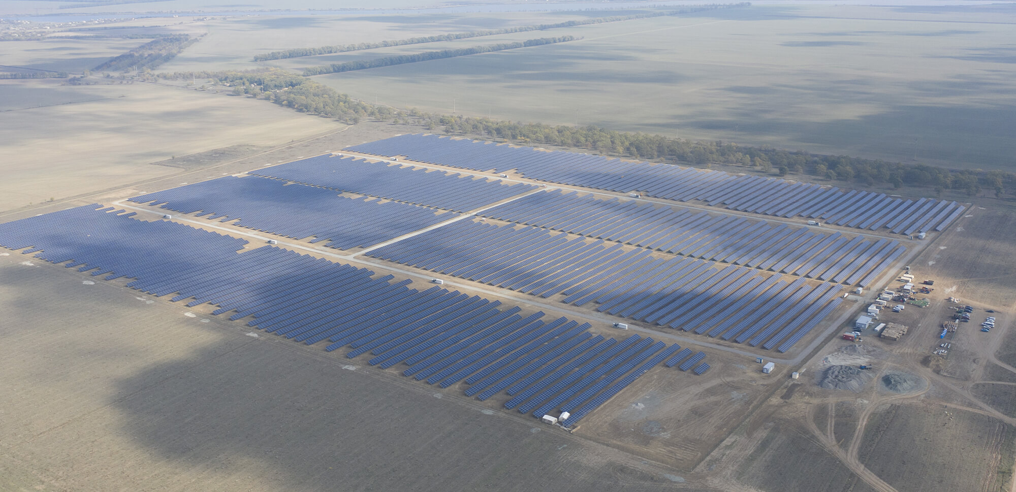

Er is nog steeds geen wolkje aan de Spaanse HE lucht.
Mits men in de "goede richting" kijkt, op de "goede moment"... :lol: :lol:
Bron: acciona. Business as UNusual.
Bron: Iberdrola España.
Battery Energy Storage Systems (BESS)
  • 2842 MWp aan PV productie-eenheden
  • 150 MW aan batterijen (die men nadien bouwt, verspreid over diverse productie-eenheden)
==>> What can possibly go wrong? :mrgreen:
