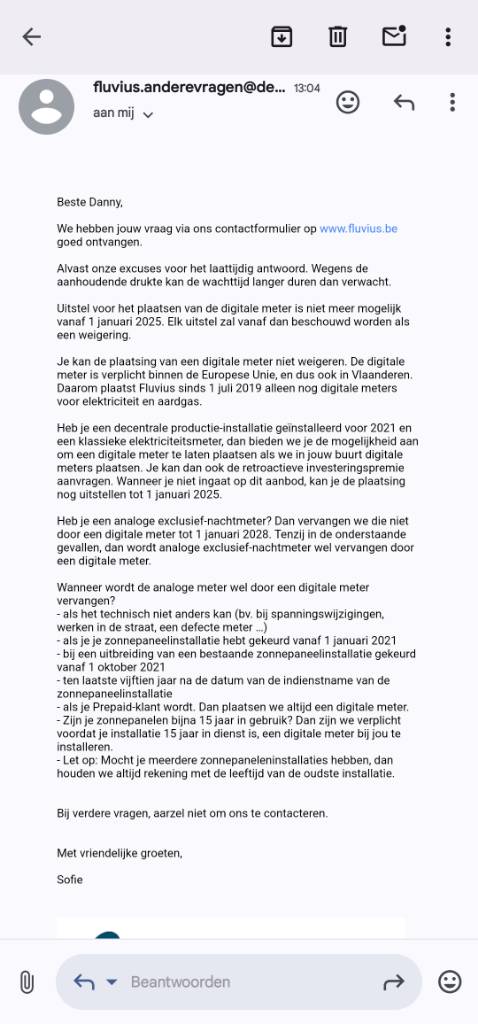

Op 18/11/2010 zijn er bij ons zonnepanelen geplaatst.
Het laatste wat ik gehoord heb is dat je dan vanaf 18/11/2025 verplicht bent om een digitale meter te laten plaatsen.
Echter heb ik vandaag een brief ontvangen dat deze tussen 06/01/2025 en 21/02/2025 zou geplaatst worden.
Kan dit zomaar ?
Kan dit zomaar ?

Vanaf 1/1/2015 telt de beperking van 15 jaar niet meer.

Mail van Fluvius vandaag!
Had deze vragen gesteld:
Beste,
Nu het vanaf januari niet meer mogelijk gaat zijn om de digitale meter uit te stellen heb ik toch nog een paar vraagjes.
Ten eerste als je nu een brief kreeg kon je bellen om de digitale meter uit te stellen. Is dit nog mogelijk vanaf januari?
Ten 2de als je vanaf januari uitstel vraagt hoelang gaat dit dan en kun je elke keer als de datum nadert uitstellen en hoeveel keer?
Ten 3de als uitstellen niet meer zou gaan word dan elk uitstel dat er gevraagd word gezien als een weigering voor de digitale meter.
Januari komt korter bij en mensen zonder digitale meter willen graag weten waar ze aan toe zijn.

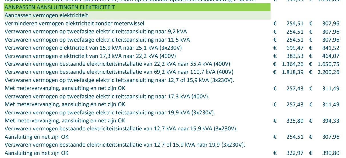

Het zal van de specs van uw omvormer afhangen of je daar nog veel extra kan bijhangen.
Als dat zou kunnen verlies je wel de opbrengst boven de 5kW, omdat uw omvormer niet meer aankan.
Het alternatief is:
- nieuwe omvormer met 3 fasen (en dus ook 3F zekering en 5G6 kabels tot aan de omvormer)
- upgrade naar 3F aansluiting van Fluvius, als je dat nog niet hebt (en dus eerst een keuring vóór je 3F kan krijgen, dan alles laten aanpassen en plaatsen en dan opnieuw keuring)
Het alternatief is:

Heb Fluvius gecontacteerd voor de mogelijkheden.heist_175 schreef: 5 maanden geleden Het alternatief is:
Nieuwe installatie is nieuwe omvormer maar ook upgrade aansluiting Fluvius.
Wat is normaal het maximum dat je nodig hebt voor 10kWh aan omvormers en eventueel opladen elektrische wagen?

Om 10kW te kunnen injecteren (en af te nemen, maar dat gaat u veel geld kost met het capaciteitstarief) zal je met 3x25A al een heel eind geraken.karine schreef: 5 maanden geleden Wat is normaal het maximum dat je nodig hebt voor 10kWh aan omvormers en eventueel opladen elektrische wagen?
3x25A = 17,3kW
3x32A = 22kW
Reken op €800 om van 1F (1Fx40A) naar 3F (3Fx32A) te gaan.
Kost de Fluvius-medewerker een 20-tal minuten: kast open, nieuwe automaat en kast terug toe. Goed verdiend zeg ik
Hier: https://www.thomasberger.be/pv/pvcalc/
kan je zelf simuleren wat het verschil is tussen 10kWp aan panelen op een 5kW omvormer en 10kWp aan panelen op een 10kW omvormer.
Batterij zou je ook kunnen doen, dat maakt het geheel wat duurder. Of het de investering waard is, hangt van assumpties af.
