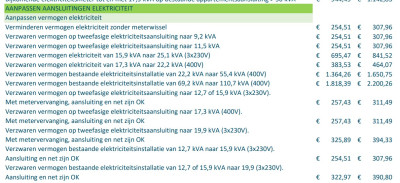

Ik heb nu 5700W panelen liggen en een omvormer van 5kWh.
Ik was al langer aan het denken van zo vug ik die slimme meter krijg deze installatie te verdubbelen en een lucht/lucht warmtepomp/airco te plaatsen.
In de maanden dat er dan toch nog zon is en er warmte nodig is zou ik de elektriciteit gebruiken om het huis bij te verwarmen en in de zomer eventueel als koeling en eventueel in de toekomst een wagen op te laden.
P.S; heeft de installatie van de slimme meter impact op de gehele elektrische installatie ?
Wanneer ik mijn zonnepanelen zou verdubbelen moet ook mijn installatie verzwaard worden, dus moeten ze dat dan niet in één keer doen?

Het zal van de specs van uw omvormer afhangen of je daar nog veel extra kan bijhangen.
Als dat zou kunnen verlies je wel de opbrengst boven de 5kW, omdat uw omvormer niet meer aankan.
Het alternatief is:
- nieuwe omvormer met 3 fasen (en dus ook 3F zekering en 5G6 kabels tot aan de omvormer)
- upgrade naar 3F aansluiting van Fluvius, als je dat nog niet hebt (en dus eerst een keuring vóór je 3F kan krijgen, dan alles laten aanpassen en plaatsen en dan opnieuw keuring)

heist_175 schreef: 5 maanden geleden Het alternatief is:
Heb Fluvius gecontacteerd voor de mogelijkheden.
Nieuwe installatie is nieuwe omvormer maar ook upgrade aansluiting Fluvius.
Wat is normaal het maximum dat je nodig hebt voor 10kWh aan omvormers en eventueel opladen elektrische wagen?

Dan ben je enkele maanden per jaar 10.000W in een omvormer aan het pompen die er maar 5 kW aankan ?
Zo duur is het toch niet om de aansluiting te laten verzwaren zodat deze 2 omvormers van 5kW aankan of mis ik iets ?

ja, je mist iets tenzij je vandaag al 3 fasen hebt ?
je moet naar 3fasen gaan om 2x 5kw omvormer aan te mogen sluiten.
je pompt op de zonnigste dagen enkele uren per dag 10kw in een omvormer die dat perfect aan kan en slechts 5kw omzet

karine schreef: 5 maanden geleden Wat is normaal het maximum dat je nodig hebt voor 10kWh aan omvormers en eventueel opladen elektrische wagen?
Om 10kW te kunnen injecteren (en af te nemen, maar dat gaat u veel geld kost met het capaciteitstarief) zal je met 3x25A al een heel eind geraken.
3x25A = 17,3kW
3x32A = 22kW
Reken op €800 om van 1F (1Fx40A) naar 3F (3Fx32A) te gaan.
Kost de Fluvius-medewerker een 20-tal minuten: kast open, nieuwe automaat en kast terug toe. Goed verdiend zeg ik :).
Hier: https://www.thomasberger.be/pv/pvcalc/
kan je zelf simuleren wat het verschil is tussen 10kWp aan panelen op een 5kW omvormer en 10kWp aan panelen op een 10kW omvormer.
Batterij zou je ook kunnen doen, dat maakt het geheel wat duurder. Of het de investering waard is, hangt van assumpties af.

heist_175 schreef: 5 maanden geleden Reken op €800 om van 1F (1Fx40A) naar 3F (3Fx32A) te gaan.
En de zekeringkast moet je niet aanpassen en herkeuren, of is dat tegenwoordig gratis?
