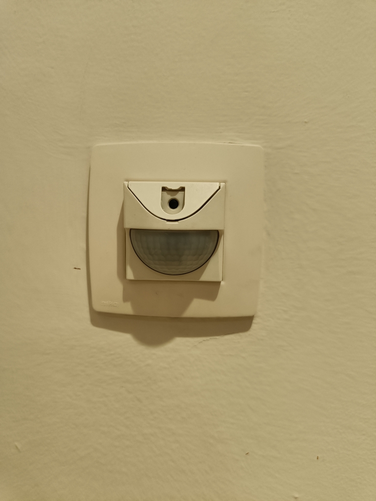

Op jouw 2de foto zie je dus dat achter die sensor een Niko 420-001x zit. Dat is een relay voor aansturen met een tijdsklok, bewegingsmelder, etc... Hier zie je het aansluitschema :
. Je ziet dus hoe op die plaats van de module zowel N als L toekomen, zodat die constant gevoed kan worden. Die heeft dan zelf een gestuurde enkelvoudige schakelaar die de lamp al dan niet met L verbindt.
Dit is goed nieuws voor jou, want dat betekent dat je al zeker op de plaats van de sensor zowel een L als N draad hebt, en dus een Zigbee schakelmodule (die 24/7 voeding nodig heeft) kan installeren. Hoe je het exact moet aansluiten hangt nu een beetje af van hoe je normale schakelaar aangesloten zit. Volgens jouw beschrijving zit die vóór de sensor, en dus als je die schakelaar uitzet, werkt de sensor ook niet meer en heb je gegarandeerd geen licht.

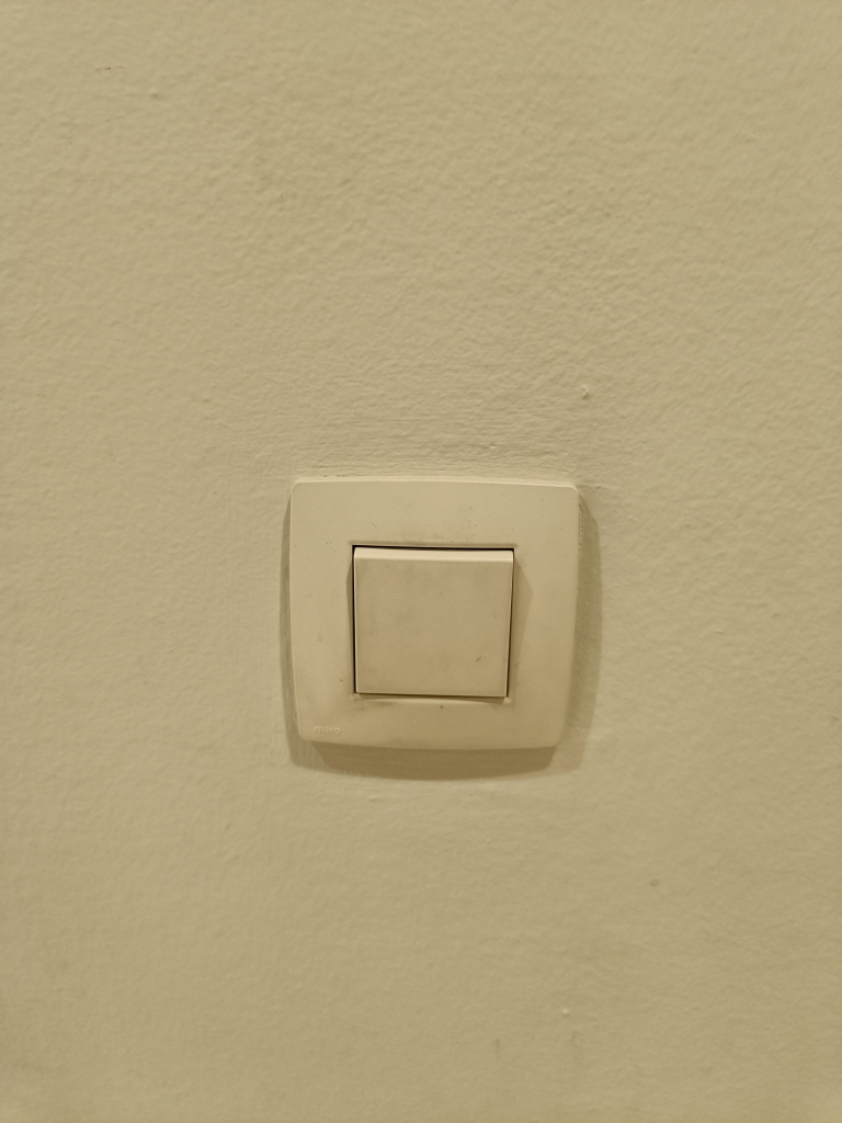

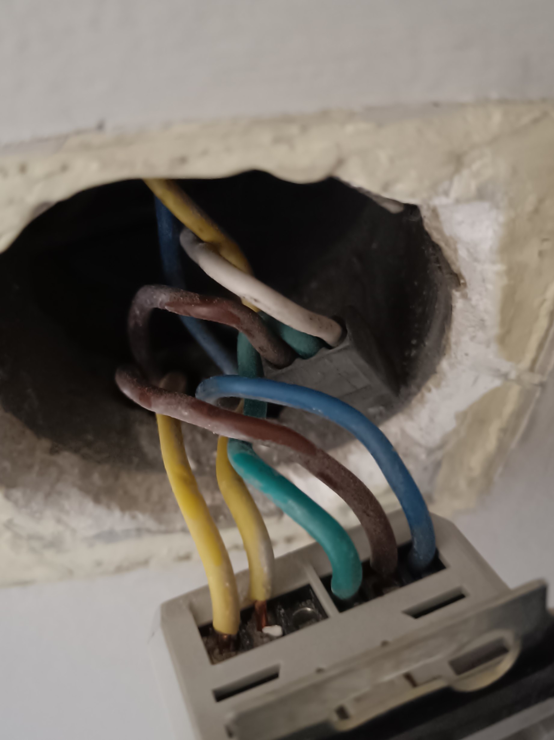

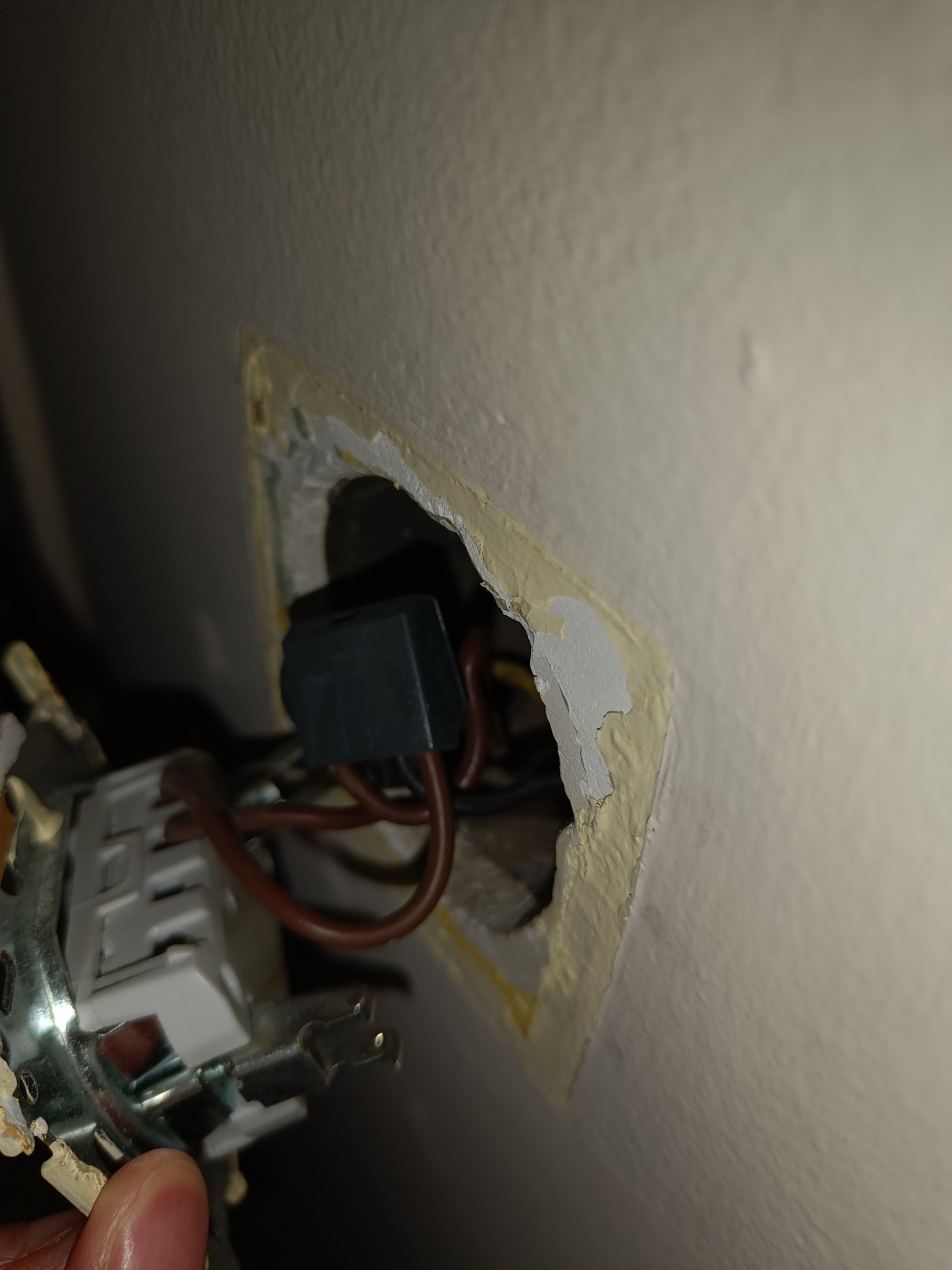

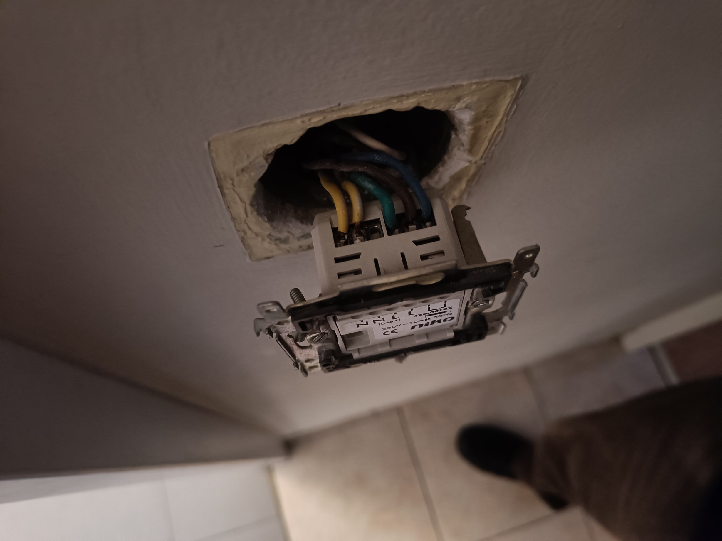

Ik heb vandaag het stopcontact eens geopend maar ik geraak er niet uit. Mijn situatiel ijkt niet op de situatie die in het aansluitschema staat. Dus graag nogmaals jullie advies.
Er zijn dus twee schakelaars:
- de eerste schakelaar is de bewegingssensor. Die heeft eigenlijk hetzelfde aantal gaatjes als de ZBMINI. Waar de ZBMINI in het aansluitschema spreekt van neutraal, neutraal, line in en line out aan te sluiten zie je echter in de foto's hieronder dat bij de huidige niko bewegingssensor er neutraal, neutraal, niks, line (in of uit?) en dan nog twee draadjes. Bruin en groen gaan beide naar dat zwart bakje.
Achter de tweede schakelaar komen er 4 draadjes: twee bruine die beide gaan naar dat zwart bakje en dan twee zwarte die van dat bakje weglopen.
Wat misschien een beetje speciaal is, is dat als de tweede schakelaar uit staat, de eerste schakelaar (op beweging) ook niet meer werkt. We hadden dat destijds zo gevraagd aan de elektricien om te vermijden dat het licht zou aan gaan als de baby lag te slapen (10 jaar geleden ).
Ook ish et zo dat deze gang eerst minder lang is, en in tweede instantie is uitgebreid met extra spots. Zou dat aan de basis kunnen liggen van sommige speciale elementen?
Het enige wat ik als niet-kenner kan bedenken is dat ik domweg zou kunnen de niko module vervangen door de ZBMINI en hopen dat het werkt. Maar twee bedenkingen daarbij:
- ik heb al meermaals gelezen dat op de twee laatste gaatjes van de ZBMINI geen hoog voltage mag toekomen want die zijn eigenlijk enkel bedoeld om een schakelaar naartoe te sturen. Dus loop ik dan niet het risico dat ik de ZBMINI module kapot maak? Of erger? Een kortsluiting of zoiets? Langs de andere kant, zou die niko module geen gelijkaardige werking hebben?
- dat betekent dan ook effectief dat ik geen aparte schakelaar meer kan steken op de ZBMINI voor handmatig gebruik. Dat zou ik niet super erg vinden eigenlijk aangezien ik er een zigbee afstandsbediening of knop kan toevoegen om hetzelfde te doen
Dus belangrijkste vraag is: zou ik proberen om de ZBMINI op dezelfde manier aan te sluiten? Of nog belangrijkere vraag: zou ik een elektricien laten komen? Maar welke kent iets van domotica .
Dank bij voorbaat voor de hulp!

teken eerst uit wat je hebt, met 100% zekerheid.
En eerlijk, met de termen en vragen die je hierboven stelt: vraag het aan een electricien...

Ik begrijp jullie reacties. Ik ben zelf ook al zo slim om hier niet zelf aan te komen. alle spots zitten in een valse plafond van giproc. Maar misschien kan een elektricien het een en het ander uitmeten. Dan nog moet het iemand zijn die ook een beetje iets kent van domotica? Of is dat niet nodig? Sorry voor de basic vragen maar als ik dan toch hulp inroep dan liever direct iemand die het correct kan doen.

Heb eens je post grondig gelezen, en zie nu ook waar Joe zijn terechte reactie van komt.
* ‘zwart bakje’ is gewoon een lasklem waarmee je draden verbindt. Vandaar mijn verbazing dat er verschillende kleuren gemixt worden, want het zijn volgens wat ik zie allemaal fase draden, die daarom bruin of rood zouden moeten zijn.
* de aansluiting van die ZBMini is totaal anders dan van je Niko. Er zit nochtans een schema bij in dat doosje. Die 2 rechtse aansluitingen bij de ZBMini is gewoon om een fysieke schakelaar op aan te sluiten, die niets anders doet dan de 2 door te verbinden wat dan door de ZBMini gedetecteerd wordt (On vs Off) en de eigenlijke schakeling van Lin naar Lout doet, wat dus ook via Zigbee kan. Bij je Niko is die Niko zelf de schakelaar op basis van Motion, en sluit je dus rechts de fase (Lin) en schakel (Lout) draad aan, zoals in mijn schema’s hierboven gepost. Dus ja, als jij de draden op dezelfde manier in je ZBMini gaat steken, mag je vuurwerk verwachten. Eigenlijk zou je toch echt wel snel van de schema’s van ZBMini resp. Niko hadden moeten zien dat 4/5+6 van Niko overeenkomen met 3+4 van ZBMini.
* Het feit dat bij je 2de schakelaar geen nuldraad zit, én je Niko motion sensor dus duidelijk in serie staat, is wel een probleem in combinatie met die ZBMini. Eigenlijk kun je die schakelaar enkel herbruiken met een battery based ding gelijk een Hue module, en de draden die nu geschakeld worden doorverbinden, zodat die Niko altijd stroom krijgt ipv volledig zonder stroom gezet wordt zoals nu het geval. Dan kan je op de plaats van die Niko wel een ZBMini steken, al ben ik nu wel even kwijt wat je bedoeling ook weer was .
* Je moet eigenlijk niets van Domotica kennen om zo een ZBMini te steken. Enkel weten wat dit doet (en daarvoor is het schema van de ZBMini kunnen lezen voldoende) zodat je de draden correct kunt verbinden.
EDIT na lezen van je openingspost
Zoals het daar staat zou dus mogelijk moeten zijn. Aan de schakelaar verander je niets, en die moet dus wel altijd aan staan zoals ook nu het geval. Waar de motion sensor nu zit, steek je de ZBMini met ervoor een fysieke schakelaar. Dan kan je het licht aan/uit doen met die schakelaar en/of gestuurd vanuit Home Assistant. Voor zover ik kan oordelen:
* gele draad in Niko-1 = binnenkomende nul -> ZBMini-1
* gele draad in Niko-2 = uitgaande nul -> ZBMini-2
* groene draad in Niko-4 = binnenkomende fase -> ZBMini-3
* blauwe draad in Niko-6 = uitgaande fase -> ZBMini-4
* nieuwe enkelpolige schakelaar aansluiten op ZBMini-5 en -6
Je foto’s zijn overigens nog altijd niet duidelijk. Ik vraag me vooral af of die 2 stukken bruine draad in resp. lasklem en Niko-5 dezelfde draad zijn. Ik ga ervan uit van wel en dan is de witte de binnenkomende fase. Als dat 2 aparte bruine draden zijn die uit de muur komen is het wel heel bizar aangesloten.

Dank je wel tomby. De bruine en groene gaan naar de lasklem. De witte komt uit de muur in de lasklem toe.
Ik geef toe dat ik er niks van ken en weinig aanleg voor heb. Je uitleg werkt wel verhelderend, doch ben niet zeker dat ik dit 'even ga proberen'.
Ik ging inderdaad het tweede stopcontact gewoon altijd aan laten staan zoals nu ook het geval is.
Bedank andere users voor nuttige posts, door op te klikken
- Berichten: 5759
- Bedankt: 435 keer
Ok, dan ben ik vrij zeker dat het klopt wat ik hierboven schreef. De draden die naar boven in de muur gaan zijn typisch richting lichtbron, wat van vanonder komt zijn de binnenkomende draden. Maar ja, in jouw situatie mogen we duidelijk geen veronderstellingen maken, want een blauwe draad voor schakeldraad (dit is de draad tussen schakelaar en lamp, waarop fase zit die je dus met de schakelaar uit kunt zetten) en geel voor nuldraad is totaal niet standaard en vooral dat blauw is gevaarlijk misleidend.
Anderzijds, als die witte inderdaad de binnenkomende fase is, dan zou er vanuit je andere schakelaar een witte draad moeten vertrekken, maar daar zie ik alleen zwart en bruin, terwijl er bij je sensor helemaal geen bruin of zwart uit de muur komt, dus tussen die 2 moet ook nog iets zitten blijkbaar.
Dus ja, ik zou het toch nog altijd overlaten aan een vakman, en dan liefst een andere dan de vorige .
