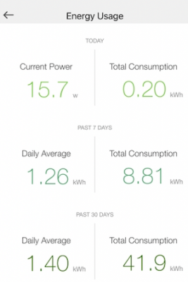

MClaeys schreef:TP-link HS110, zo deed ik het voor ik overschakelde op Niko ingebouwde.
Als je ze niet update blijft cloud optioneel, als je wel update moet je mac adres doorgeven aan klantendienst zodat je een firmware krijgt die lokaal te benaderen blijft.
Serieus? Dacht dat ze die praktijken enkel in de UK hadden toegepast.
Hier dus ook enkele HS110's in gebruik, zeer tevreden over.

decat schreef: Hier dus ook enkele HS110's in gebruik, zeer tevreden over.
Wat kan je nog zien van verbruik?
Geen grafiek van bv de voorbije 24 u?

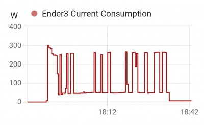

ddd schreef:Geen grafiek van bv de voorbije 24 u?
Gezien je ze lokaal kan uitlezen kan je die grafiek extern plotten. Zelf deed ik het in Home Assistant, maar er zijn vast ook andere manieren. Geen idee of de app die functie voorziet. Ik zal als ik terug thuis ben men 3D printer nog eens aanzetten, daar hangt er nog 1 aan.

@DDD, per uur bedoel je dan? Dat niet... enkel maar vb: 3,2 kw op maandag of 1 kw op woensdag,...
Berichten: 6048
  • Citeer
  • Citeer
  • Topic 20 laatste posts samenvatting
Dat is bij TP-link ook. Je ziet live het verbruik, of per dag, week en maand.
Geen grafiek dus, enkel het totaal.
Plaats je die waarden in een externe tool kan je wel een grafiekje plotten. Over de periode die je wil. (kan ook netter dan deze, bvb in grafana of een andere styl van grafiek)

Thanks, in een Excel trekken zou dan ook moeten lukken?
Berichten: 6048
  • Citeer
  • Citeer
Home Assistant zet het in een database, maar kan in principe ook naar een bestand wegschrijven, bvb elke keer een noeuwe meetwaarde binnenkomt (nog niet getest).
En er zijn ook andere tools te vinden om deze uit te lezen dus die kunnen dat mogelijk ook. Geen ervaring met deze data in Excel.
