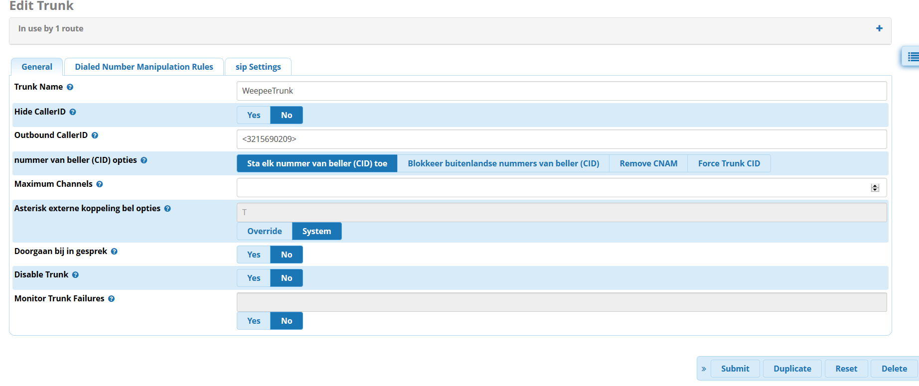

Dag allemaal,
Voor mijn eindwerk ben ik bezig met FreePBX en ben ik een telefooncentrale aan het opzetten.
Helaas zit ik momenteel vast bij het incoming en outgoing bellen.
Bij uitgaande oproepen krijg ik volgende melding: "All circuits are busy now..."
Bij inkomende oproepen krijgt de beller het volgende te horen "Beste klant, wegens werken aan onze telefoonverbinding..."
Ik heb ook al dit topic (https://userbase.be/forum/viewtopic.php?t=42815) bekeken, maar heb het hiermee niet kunnen oplossen.
Ik ben klant bij Weepee.
Alvast heel erg bedankt voor jullie hulp,
Seppe

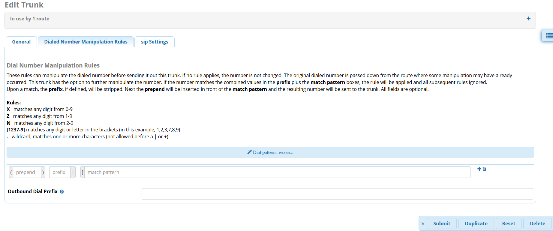

uw nummer moet in de vorm van 0032xxxxxxxx zijn zowel inkomend als uitgaand.
in uw log, kijk daar maar eens, het nummer komt binnen als 0032.
b.

Ik gebruik nu volgende instellingen:
Outgoing PEER Details:
username=xxxxxxxxxxxxx
type=peer&friend
trustrpid=yes
sendrpid=yes
secret=xxxxxxxxxxxxx
qualify=yes
nat=yes
insecure=port,invite
host=sip0-c.voice.weepee.io
fromuser=xxxxxxxxxx (= idem aan username)
fromdomain=sip0-c.voice.weepee.io
disallow=all
canreinvite=no
allow=ulaw&alaw
Incoming USER details:
type=user
disallow=all
context=from-trunk
allow=ulaw&alaw
REGISTER string: Outbound Caller ID is in:
formaat 3221234567
(voorbeeld voor telefoon nummer 02/123.45.67, dus zonder de <> voor het geval dat iets uitmaakt)
SIP settings van Asterisk nakijken:
- RTP Port Ranges instellen bvb 10000-20000
- Strict RTP = Yes
- NAT settings, protocollen en poorten nakijken
Verder op de inbound en outbound routes starten zonder al te veel config. Pas later opbouwen en dicht timmeren waar nodig.
Op je firewall/router:
- Inkomend: poorten 10000-20000/UDP (=de RTP poorten) forwarden (DNAT) van je externe interface (WAN) naar je interne IP (LAN) van je FPBX doos
- Uitgaand: alle traffiek die vanaf je FPBX doos (LAN) naar buiten (WAN) gaat moet via STATIC PORT (SNAT) gebeuren. Zoniet, vertaalt je firewall/router dit uitgaand naar random poort dewelke verschilt van hetgeen tussen de FPBX en de Weepee switchen wordt onderhandeld. Gevolg: na een paar seconden loopt de SIP traffiek in het 100d.
Dit laatste was dé oplossing voor mijn retransmission connectie problemen.
Sindsdien al een maand zonder issues, ook bij edpnet reconnects van de vdsl lijn en een nieuw WAN ip.
