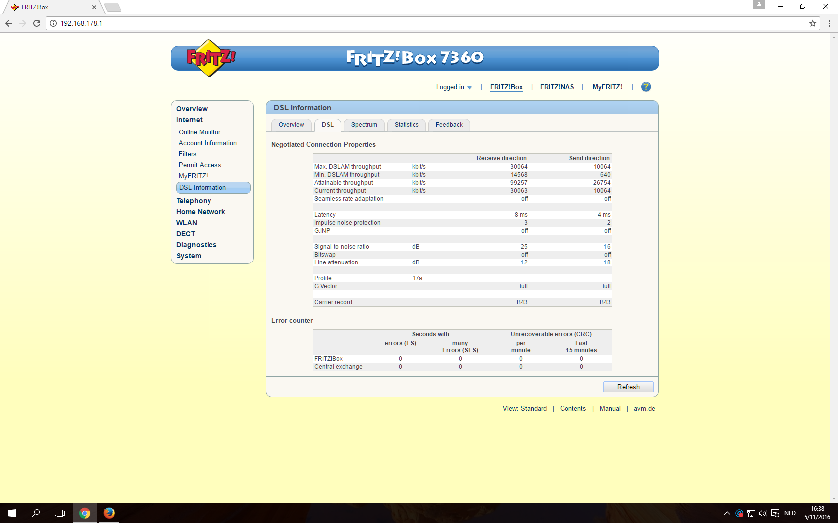

Betekenis van de FritzBox uitlezing:
  • G.Vector = "full" > wil zeggen: de ROP bevat al de vectoring kaarten. analoog aan "ROP vectoring compatible = yes"
  • G.INP = "off" > wil zeggen: vectoring is nog niet geactiveerd.
Je gaat dus nog wat geduld moeten hebben, maar gezien je een FritzBox hebt, zou ik je aanraden om de b-box2 niet meer te gebruiken.
Eventueel eens een TBF lanceren via 0800 22424?
