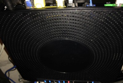

Ik heb sinds vorige week een bbox3 ipv bbox2. Op deze laatste had ik 3starsnet als voip provider ingesteld en dat heeft altijd gewerkt. Dezelfde configuratie op bbox3 werkt prima, maar blijkbaar wordt de configuratie regelmatig ('s nachts?) gedeactiveerd en overschreven door voip.belgacom.be waardoor de telefoon onbereikbaar wordt. Bekend verhaal?

Welke modem heb je juist? De bbox3 heeft normaalgezien geen VoIP aan boord, de o-box3 daarentegen wel.
Ik heb inderdaad blijkbaar een o-box3 gekregen: de technieker had na een mislukte firmware upgrade niet alleen de decoder maar ook de bbox vervangen. Ik vermoed nu dat er toch een of ander update script loopt dat alle settings van deze bbox update met de settings uit de centrale database en vermits ik een externe voip provider gebruik, deze ook netjes overschrijft door blank data. Op zich geen ramp, als ik dit maar kan detecteren en daarna zelf kan overschrijven door de juiste data. Zou niet interessant zijn als ik hiervoor een aparte voip ATA moet gaan kopen.

Geen o-box maar bbox3v. Tegenwoordig worden er ook bbox3v's geplaatst bij residentiële klanten met italk. In het verleden waren deze voorbehouden voor "prof" market.

Mja die settings zullen waarschijnlijk via ztc gepushed worden naar de modem. Aangezien de beheer vlan niet meer uit te schakelen valt, denk ik niet dat je dit kan tegen gaan.
