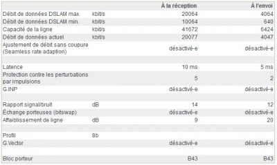

Kan er een technieker kijken of ik terug gezet kan worden op 30/6 ?
Verkregen na het bellen naar de lijntest, enkele weken terug (aantal aanpassingen gedaan en uiteraard teruggevallen op lager profiel door de aanpassingen).

silencer, ik zit in dezelfde situatie als jij. Mijn profiel is aangepast van 30/2 naar (na lijntest) 30/6, om daarna (+-2 dagen later) weer te veranderen naar 20/6. Geen verandering meer sinds dan. Volgens mij kan mijn lijn nog wel wat meer aan?

downstream upstream
Line: 20064 kbps 6048 kbps
Max: 60892 kbps 12758 kbps
Profile: 17a
Distance: 472 m
Training: 25,2 dB
Attenuation: 16,2 dB

Ik heb nog wat bijgevraagd..
Volgens Proximus zit ik
- 205 meter weg van een KVD en
- 250 meter weg van een ander KVD.
- 1016 meter weg van een LDC
Volgens de tool 860 meter.. En ook al zit ik volgens Proximus <400 meter weg is de snelheid niet veranderd. Kan er dus van uitgaan dat die KVD's naast mij hier in Edegem geen vectoring aan hebben?
Na Lijntest zit er well wat verandering in..
PRE-LIJNTEST
POST-LIJNTEST
Ik verwacht toch well dat DLM binnen de week hier iets aan veranderd dus
[Mod Edt] discussie verplaatst naar DLM Topic (gaat niet over de modem tool)
PRE-LIJNTEST
B-Box 3 Sagem Tool v0.7
Downstream current bit rate: 25,061 kbps
Upstream current bit rate: 2,045 kbps
Downstream max bit rate: 38,366 kbps
Upstream max bit rate: 2,045 kbps
Downstream attenuation: 20.2 dB
Upstream attenuation: 0.0 dB
Downstream noise margin: 14.5 dB
Upstream noise margin: 0.0 dB
DSL standard: VDSL2
VDSL2 profile: 8d
Vectoring: No
Proximus profile: LP720
DLM: Yes
Repair: No
Distance (experimental): 860 m
Downstream max bit rate: 38,306 kbps
Upstream max bit rate: 5,960 kbps
Upstream noise margin: 16.6 dB
DSL standard: VDSL2
VDSL2 profile: 8d
Vectoring: No
DLM: Yes
Repair: No
