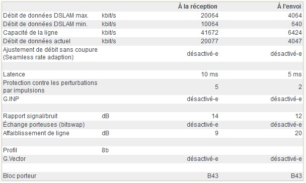

Hier huidige SNOW-klant die in mei overstapt naar Scarlet. Sinds de aansluiting op mijn adres (2 jaar geleden) altijd een snelheid van 20/2 gehad (zonder veel marge, wel uiteindelijk DLM naar 25/2)met een BBOX2. Op gegeven moment ook voor mijn adres in de beschikbaarheidstest van Proximus een bump naar 65 mbit/s (zowel piek-als daluren, alsof vectoring werd geactiveerd op mijn ROP). Vervolgens het lijntestnummer gebeld en een kleine jump gemaakt naar 25/6. Een week stabiel laten draaien en vervolgens de modem 1 nacht uitgeschakeld, dit zorgde voor een verwijdering van de cap op de upload van 2mbit en heb nu upload van gemiddeld 5,5 mbit.
VDSL Tool geeft steeds aan dat ik op een 17a repair profiel zit en eigenlijk zou moeten bellen voor een lijntest (nog 1 keer gedurfd en mijn snelheid blijft op 25/6, alsook de foutmelding van repair profiel).
Ik heb nooit veel marge gehad op mijn lijn, de aangrenzende woningen hebben wel allemaal een 30/6 profiel of hoger volgens site (waarbij ik indertijd een 20/2 had, dus viel ik buiten 'zone 1'). Eigenlijk heeft heel de straat wel Telenet ;-)
Nu is de snelheidsdata van Proximus op de website wederom opnieuw verlaagd naar max 27mbit tijdens piekuren en 19mbit bij daluren (te vroeg hoera geroepen dat mijn ROP werd aangepakt, of dat database niet correct was voor mijn ROP gedurende enkele weken).
Volgens de tool zit ik een 497m van de ROP. Ik heb me wel altijd afgevraagd waarom mijn lijn zo weinig marge heeft (andere nog langere lijnen hebben veel gezondere marges). De grijze telefoonkabel komt binnen (met wit-grijs-blauw-oranje) waarbij VDSL signaal op wit-grijs zit. In kelder zit hier direct de NTP2007 op aangesloten met daar direct de BBOX2 op (zonder splitter en geen andere telefoontoestellen).
Zou het verlies verderop in mijn straat te vinden zijn, of zou het de moeite lonen mijn voortuintje open te gooien (dat door de vorige bewoner 30 jaar geleden de telefoonkabel niet goed werd gelegd vanaf de rooilijn ofzo...)
Iemand die mijn lijn kan bekijken (of dat ook ziet zitten) kan ik mijn gegevens via PM bezorgen. Alvast bedankt!
Ik zou het super vinden moest er uiteindelijk 30/6 of 40/6 mogelijk zijn. De reden dat ik bij SNOW en binnenkort Scarlet zit is dat ik geen Proximus overweeg (met de meerprijs) bij deze huidige maximumsnelheid van mijn lijntje.
Misschien dat een BBOX3 nog een verhoging kan veroorzaken maar op dit moment lijkt mijn ROP daar nog niet klaar voor...

Klein overzicht (internet start):
8d, 30/2 :
17a, 30/6 :
17a, 40/6
17a, 50/10

Aangezien de vroegere profielen van proximus zeer conservatief waren (20/2, met DLM 30/2) terwijl er op papier en in het buitenland over dezelfde afstanden veel meer werd gehaald, is de kans vrij groot dat je met een 20/2 (eigenlijk 20/6 nu) veel meer zult halen (tot 50/6).
Maar elke lijn blijft apart beoordeeld om dan een profiel te krijgen dat er bij past. Dus jouw lijn kan net wat minder zijn als die van je buur terwijl die van hem langer is...
50/6 staat ook op de frontpage vermeldt maar dit klopt niet. Max is voorlopig 50/10.
