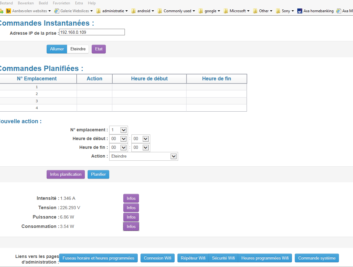

Is er ook een manier om een plug vanuit de 'list' pagina aan en uit te zetten? De device pagina zelf is behoorlijk traag, en als je meerdere plugs snel wil bedienen, werkt het behoorlijk enerverend?

Die is er niet, voor zo ver ik dat kan zien. Wel elders al dezelfde vraag gelezen. Een widget om rechtstreeks vanuit het home screen de plugs aan/uit te zetten zou nóg handiger zijn.

Ik heb plugctl gecompileerd voor mijn android tvbox en start hem eveneens via telnet. Ik moest wel een oudere versie (0.21) dan de laatste commit(s) gebruiken. De laatste versie als ik die compileerde (zowel in windows als op android) gaf altijd een EOF fout als ik de daemon probeerde te starten. Verder lijkt de /stream grafiek niet te werken bij mij. Deze geeft niet het correct verbruik aan en wijzigt nooit van waarden terwijl als ik de /history grafiek opvraag ik wel het correcte verloop zie met de verschillende waarden.
Plugctl crashed ook soms bij mij zowel in windows als op android (zal de log eens posten als ik het nog eens voor heb), misschien weet er hier iemand hoe je een scriptje kunt maken om te verifiëren pakweg om de 5 seconden of plugctl nog draait via ps | grep plugctl of zo en indien hij niet meer draait hem terug te laten herstarten (heb er zelf nog niet voor gezien zal ik straks eens doen)
Ik weet niet of anderen het al gemerkt hebben maar je kunt bij de grafiek van plugctl inzoomen, pannen en terug uitzoomen wat wel handig is eens je wat meerdere gegevens hebt. Je doet dit door met de linker muis in te houden en dan te draggen en los te laten. uitzoomen is gewoon dubbel klikken en pannen is met de linker muis + shift inhouden eens ingezoomd.
Ik heb ook nog wat gegoogled en nog wat andere sources gevonden voor de plug op github hier: https://github.com/supermat/SmartPlug die QueLLS zijn een aantal pagina's wat je via sql / php/ httpd moet draaien en laten je toe je plug te configureren. Ik heb een screenshot van de interface toegevoegd als bijlage in deze post.

je kunt via telnet inloggen op de device en dan zelf crontabs toevoegen. Die rules gebruiken cron en roepen gpioforcrond 0 of gpioforcrond 1 op op de tijdstippen dat je opgegeven had op de applicatie. je kunt er dus zelf toevoegen ook via telnet. De crontab file die aangemaakt wordt is te vinden in /var/spool/cron/crontabs/admin
als je daar volgende aan toevoegd zou dat ook moeten werken
00 21 * * * GpioForCrond 0
00 22 * * * GpioForCrond 0
je kunt zelfs daar waar * staat de dag, maanden of weekdagen opgeven, dus je kunt er normaal meer mee instellen dan met de android app zelf. (zie http://www.adminschoice.com/crontab-quick-reference)
van in telnet kun je de waarden zo toevoegen:
echo '00 21 * * * GpioForCrond 0' >> /var/spool/cron/crontabs/admin
echo '00 22 * * * GpioForCrond 0' >> /var/spool/cron/crontabs/admin

Ja verdomme, bon ik ben al ergens...dat spul vraagt geen IP aan de router.... het is er één, kust nu mijn , 'je weet wel'
geraak er nu ook gewoon aan via webbrowser admin admin wihou!
Maar hoe ik het nu nog aan mijn netwerk verbonden ga krijgen?
een eigen IP geven en de dhcp afzetten werkte dus Niet ja doh wat had ik gedacht, nog niet goed wakker ik geef toe...
Heeft er iemand een lumineus idee hoe ik dit spul gewoon als client in een netwerk kan toevoegen?
anders lijkt me heel dit systeem nogal lame
