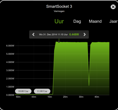

Ik stuur deze socket sinds gistere avond aan via mijn Loxone domotica.
Werkt perfect, zelfs de grafiekjes.(zie bijlage)
voor meer info zie hier: https://github.com/netdata/loxone/tree/ ... Smart-Plug
Heb ze al de volgende functies gegeven:
* Mee geintegreerd in mijn alles-uit toets
* Push Notificatie naar mijn telefoon als verbruik hoger ligt dan normaal
* Inschakelen afhankelijk van de sfeer

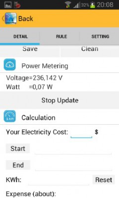

Heb er nu ook fysiek 1 gekocht en al getest.
Qua security is idd default de ssid SmartPlugxxxx zonder security waardoor iedereen kan connecteren.
Echter ja kan toch nadien het WPA2 password bv. wijzigen ?
Hierdoor zie ik niet echt security issues.
Het default admin/admin password kan je mss via telnet nog wijzigen.
De Exe file met de Edimax firmware "ziet" niet de Smartplug staan. Dus via die weg kan je hem al niet updaten.
Er is idd geen trending van vermogen in de plug zelf.
Wel kan je het kWh vermogen laten bereken als je een "Start" en "End" knop drukt.
Wanneer je deze knoppen drukt, wordt de actuele datum/tijd respectievelijk ingevuld.
Maw. als je de "start" drukt, en na bv. een paar dagen de "Stop" knop laat hij de aantal kWh zien.
Maw. er moet wel iets gelogd worden lokaal.
Beter zou zijn in de webGUI ipv start en stop knop, dat de datum en tijd manueel kan gekozen worden.
Dan kan je hiermee bv. en periode uit het verleden selecteren.

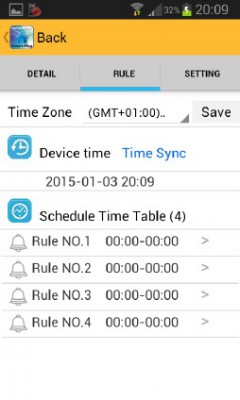

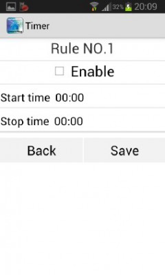

Mijn HOWTO:
1. Installeer de volgende app op je smartphone: https://play.google.com/store/apps/deta ... .supra2001 (Android) of https://itunes.apple.com/nl/app/maginon ... 13223?mt=8 (Apple)
2. Connecteer met je smartphone op de Wifi "Smartplug_xxxxxx" die door je plug wordt uitgezonden.
3. Voeg een nieuwe plug toe in de app via de "+Add" knop. Hierbij kan je kiezen uit "LAN Search" of QR Code. De QR code staat afgeprint op je smartplug. Als je al verbonden bent met "Smartplug_xxxxxx", kan je nu best voor "LAN Search" kiezen. Je smartplug zal vrij snel gevonden worden in een nieuw venster. Klik de plug aan in het venster en vergeet niet om een Nicknaam te geven aan de plug. Bewaar deze gegevens.
4. Je zal nu je nieuwe plug terugvinden in de "SmartPlug List" die dan verschijnt. Klik deze aan.
5. Ga naar tabblad "settings". Kies eerst onderaan bij Your Wifi Router je eigen Wifi netwerk. Kies dan bovenaan je gebruikte "Security Mode" (waarschijnlijk WPA2PSK) en je Encryp Type (waarschijnlijk AES of TKIP). Als laatste typ je je Wifi sleutel in bij "Password". Bewaar deze gegevens.
6. Normaal zal je smartphone nu terugschakelen naar je normale eigen Wifi netwerk. Bij mijn toestel loopt dit blijkbaar niet helemaal correct. Ik moet manueel de verbinding eventjes onderbreken en terug herstellen.
7. Best ga je nu één stap terug naar de "SmartPlug List". Je kiest hier opnieuw voor je pas toegevoegde plug (deze maal met je smartphone verbonden met je eigen Wifi netwerk). Na een goede connectie kan je bovenaan tabblad "Detail" via de power-icoon de plug aan/uit zetten (groen=aan/grijs=uit).
8. Onder tabblad "Rule" kan je je tijdzone instellen en tot 4 schakeltijden programmeren.

jaker schreef:Mijn HOWTO:
PS: De app van ST&T https://play.google.com/store/apps/deta ... martplug20 blijkt ook 100% te werken met deze pluggen.
Ik heb ook wel interesse in de smartplug.
Kan iemand toevallig enkele screenshot's nemen van de applicatie die gelinkt is met een smartplug. Vooral de tijdschakeltijden functionaliteit en de energiemeting details. Wat bedoel je verder met 4 schakeltijden: 4x aan en uit tijdstippen programmeren of 2x aan 2x uit tijdstippen?

4 Schakeltijden = 4 aan èn uit tijdstippen (dus 8 tijdstippen in totaal).
Info over meting
Info over meting
Detail 1 schakeltijd
Overzicht schakeltijden
