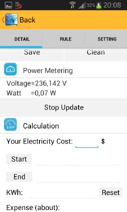

Het lijkt me dus dat je het ding moet aanmelden op je wireless router... en dat je het dus zo via een app kan besturen.via mobiel internet of thuis via wifi
 Post made via mobile device ]
Ok, tof. Mogelijkheid tot vast IP te configureren? Want dan zijn we aan 't klappen...raf1 schreef:Het lijkt er sterk op dat die apps niet meer zijn dan een webbrowsermodule die naar een webserver op de smartplug surfen.

Ik heb al gemerkt dat ik soms het programma geforceerd moet afsluiten en moet reconnecten. En dan doet die het perfect.michiel schreef:Help
Heb mij zo'n stekkertje gekocht. Met de wifi verbinding maken is geen probleem maar hoe in godsnaam moet je via 3g verbinding maken?
Alvast bedankt voor jullie reacties.....

Ik mag hier toch uit besluiten dat die Smartplug gewoon een "client" is op je eigen wireless netwerk ?jaker schreef:6. Normaal zal je smartphone nu terugschakelen naar je normale eigen Wifi netwerk.
Ik heb ook wel interesse in de smartplug.jaker schreef:Mijn HOWTO:
8. Onder tabblad "Rule" kan je je tijdzone instellen en tot 4 schakeltijden programmeren.
PS: De app van ST&T https://play.google.com/store/apps/deta ... martplug20 blijkt ook 100% te werken met deze pluggen.
