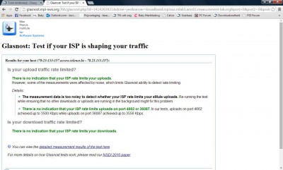

Het is geen poort-probleem, anders zou de FIFA online game gewoon niet opstarten.
Het is een lag-probleem. Hoogstwaarschijnlijk door te traag P2P-verkeer over UDP-poort 3659.
Dus installeer eens de Java-plugin via http://java.com
en doe de P2P-tests BitTorrent, eMule, Gnutella op http://glasnost.mpi-sws.org/bb/glasnost.php
Dan zal je misschien kunnen vaststellen dat Telenet P2P-protocollen vertraagt. Ook onbekende protocollen op basis van P2P-communicatie worden vertraagd!

Maar ik zal voor de zekerheid wel even de test doen via http://glasnost.mpi-sws.org/bb/glasnost.php
KevinBodson
Berichten: 96
Lid geworden op: 12 okt 2014, 20:16

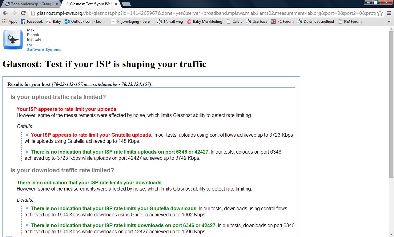

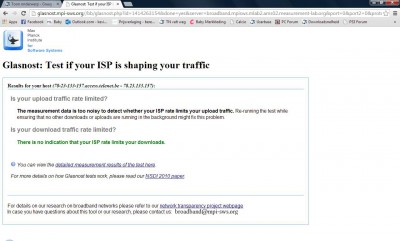

Bij deze de testen
KevinBodson
Berichten: 96
Glasnost1.doc
(69.5 KiB) 13 keer gedownload
KevinBodson
Berichten: 96
Glasnost3.doc
(69.5 KiB) 25 keer gedownload
glasnost2.doc
(69.5 KiB) 33 keer gedownload
raf1 schreef:en doe de P2P-tests BitTorrent, eMule, Gnutella op http://glasnost.mpi-sws.org/bb/glasnost.php
En wat heeft torrent verkeer met FIFA te maken... je leest dat twee gamers elkaar connecteren (ja zoals iedere applicatie op internet wel doet) en besluit daaruit dat de Telenet traffic shaper hieruit besluit dat het dan maar P2P verkeer is.
Mij lijkt dat je nogal kort door de bocht gaat...
Berichten: 6151
Bedankt: 1934 keer
r2504 schreef: je leest dat twee gamers elkaar connecteren (ja zoals iedere applicatie op internet wel doet) en besluit daaruit dat de Telenet traffic shaper hieruit besluit dat het dan maar P2P verkeer is.
Het is een sterk vermoeden, het gaat hier wel degelijk over P2P-verkeer over verschillende UDP-poorten naar meerdere peers én de EA-server tegelijk. En neen, dat doet zeker niet elke applicatie op internet! Dat lijkt zelfs heel sterk op wat Bittorrent doet met hun trackers en peers.
Ondertussen kan je in de Glasnost-test nakijken dat sommige P2P-uploads amper 25 kbps halen over het Telenet-netwerk. De Telenet-shaper is dus duidelijk actief op de verschillende P2P-protocollen.
Mijn sterk vermoeden blijft dus zeker overeind, het is mogelijk dat het FIFA-protocol op dezelfde manier wordt geshapet en dat zou de trage gameplay kunnen verklaren.
Ik kan wel besluiten dat het zeer raadzaam is om eens met FIFA 15 en de PS3 op een VDSL2-verbinding via Proximus/Scarlet/EDPnet te spelen terwijl de broer via een Telenet-verbinding speelt. Daarna beide ervaringen hier neerschrijven en we weten meteen hoe laat het is.

raf1 schreef:Ondertussen kan je in de Glasnost-test nakijken dat sommige P2P-uploads amper 25 kbps halen over het Telenet-netwerk. De Telenet-shaper is dus duidelijk actief op de verschillende P2P-protocollen.
Glasnost is een test gemaakt om P2P te simuleren... je vergelijkt appelen met peren.
raf1 schreef:het is mogelijk dat het FIFA-protocol op dezelfde manier wordt geshapet en dat zou de trage gameplay kunnen verklaren.
Het is inderdaad mogelijk maar dan is het aan TN om hun shaper aan te passen... daarom dat het aan de TS is om terug contact op te nemen met TN hierover. Met theorieën komen we niet echt vooruit als we ze ook niet toetsen bij de partij die ze mogelijk veroorzaakt.

Concreet beperken we (wanneer nodig) de bandbreedte voor P2P-verkeer in upstream tijdens de allerdrukste momenten. Zo kan iedereen een minimum aan upstream bandbreedte gebruiken
Dus het kan wel zijn dat door de beperkte uploadsnelheid die ik eventueel tijdens piekuren ter beschikking heb, mijn game wat vertraging oploopt?
Berichten: 6151
Bedankt: 1934 keer
Dat is zeker mogelijk, als je ziet via de Glasnost-test dat P2P-verkeer bij Telenet soms slechts 25 kbps ter beschikking krijgt.
Maar de ultieme test is om eens via een andere provider het FIFA-game te spelen. Dan pas zal je zeker kunnen zijn of dit probleem al dan niet met Telenet traffic shaping te maken heeft.
