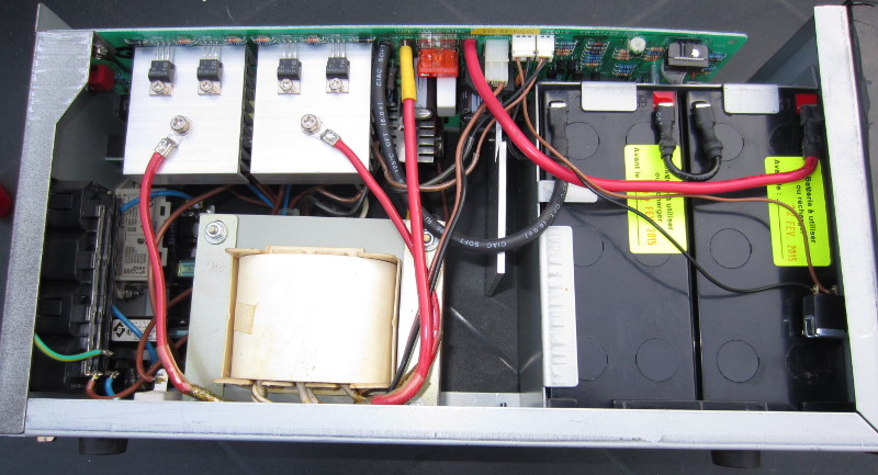

Ik heb het (vorig jaar) opgelost voor onze Fritz!Box als volgt:
18V zonnepaneeltje ------> [12V batterij, genre UPS batterij + PV laadregelaar] ------> [Low drop out regulator (12V) + circuit met twee diodes(*) dat de hoogste spanning doorlaat naar de Fritz!box]
Standaard geeft de 12V netadaptor van de Fitz!box een iets hogere spanning (rond de 12,9V)
Dit voordeel heb ik uitgebuit met deze schakeling.
Van zodra het net uitgaat, gaat de stroom zonder onderbreking over op de batterij.
De power consumptie van de Fritz!box is in rust rond de 400ma@12V (dit valt reuze mee vind ik)
De LDO wordt niet heel warm, ik heb hem voor alle veiligheid voorzien van het geschikte koelblokje.
De gewone 7812 heb ik niet genomen toen, omdat uit m'n experimenten, er niet veel marge overbleef aan spanning, zeker als
de accu verder leegraakte. De PV laadregelaar doet het batterijmanagement. (overlaadbeveiliging/diepontlaadbeveiliging)
Ook had ik van Belkin iets gevonden destijds, maar ik kon er niet aangeraken (US only)
Het zag er wel leuk uit vond ik
(*) Schottky
