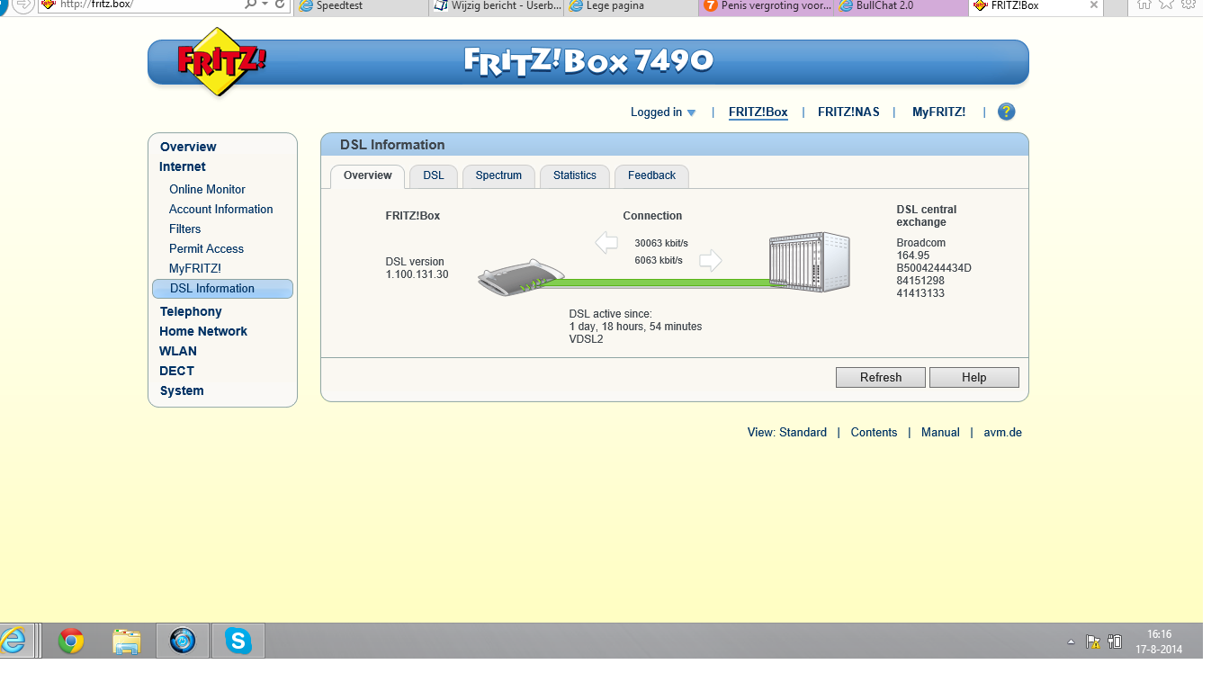

daarjuist viel alles hier uit voor meerdere minuten...
dit stond in mijn log:
verder geraak ik met mijn fritzbox niet sneller in downloaden van 7.36 mbits down... upload is normaal...
mijn lijn syncro op 30/6
iemand die dit probleem ook heeft?

15.08.14 19:34:14 DSL is available (DSL synchronization exists with 30063/6063 kbit/s).
iemand een idee wat dit juist was?

ja soms doet die echt raar... ik kan ook niet sneller downloaden dan 7 mbits met de fritzbox....

zou het mss iets te maken hebben met vectoring en de ACL die belgacom toepast op de modems?
ik zou het me kunnen voorstellen dat fritzboxen geen unique hostnames gebruiken (net zoals hun wifi ook altijd hetzelfde default is), en als er dan
een andere fritzbox op diezelfde kaart zit, er dan een conflict optreedt?
lijkt me toch iig zoiets gezien je ook hostuniq meldingen krijgt...
wel geen enkel idee waar je die hostname zou kunnen aanpassen in de webinterface,
kan het bij mijn 7390 niet zo onmiddelijk vinden.
de 7mbit download snelheid klinkt overigens ook heel erg als het fallback-profiel voor modems die niet toegelaten zijn op een vectoring kaart.

splitter, je brengt me op n idee:
in de config file vd FB staat deze regel
hostuniq_filter = "";
heb hier zomaar n paar letters gezet zoals
hostuniq_filter = "abc";
of je daar n unieke id mee maakt weet ik niet, maar t zou kunnen

Joepie..... ik be eruit geraakt....
ik kon dus blijkbaar niet sneller downloaden dan 7 mbits ... met de fritzbox.... terwijl ik wel ene syncro heb van 30/6
nu heb ik mijn bbox 2 eraan gehangen en heb hetzelfde resultaat....
dus belgacom/scarlet moet iets met mijn lijn gedaan hebben....
een test via 0800.22.424 brengt geen verbetering....dus mijn lijn is door belgacom allesinds verlaagt.... hoe los ik dit op?
dus met de fritzbox is er niets mis....
deze lijnwaardes heb ik met de bbox 2 ...
en toch kan ik niet sneller downloaden dan 7 mbits...
VDSL line status SHOWTIME Wireless Disabled Serial Num LK13073DP230147
Downstream line rate 30040 kbps VDSL Version Firmware-VTU-R:9.5.7.12IK105012 Time Jan 10 2014, 22:12:04
Upstream line rate 6064 kbps
Downstream Training Margin 20.4 dB

hallo,iedereen
even een update...
ik sukkel dus al dagen dat ik maar amper 7.36 down krijg en wel 2.5 up wat nog normaal is...
ik gebruikte toen de fritzbox 7490 ....
mijn lijnwaardes waren dus wel degelijk goed...
ik heb na meermaals contact met scarlet op verzoek de oude bbox2(sagem) moeten terugplaatsen...
echter is het downloaden nog steeds aan 7.36 down en 2.5 up
Volgens Scarlet is er niks met mijn profiel en heb ik een 30 down en 6 up syncro...
echter heb ik al met 4 verschillende laptops via utp getest van vrienden en allemaal hetzelfde resultaat....
ook wifi haalt maar 7.36 mb
volgens Scarlet sta ik niet of een fall-back profiel....
dit zijn de lijnwaardes uit mijn Sagem
Downstream Training Margin : 20.7 dB
TX total power -22.8 dbm
Downstream delay 7.5 ms
Upstream delay 4.0 ms
ik zie hier toch ook geen probleem? de TX total power -22.8 dbm is deze normaal?

Deze topic bevat eigenlijk 2 totaal verschillende problemen (sorry voor de verwarring):CindyV schreef:Wat meer details van de topicstarter zelf zouden behulpzaam zijn
- de snelheidscap van 7 Mbps op een 30/6 lijn
- de PPPoE time-out / host-uniq mismatch
De topic starter klaagt erover dat hij sedert kort zijn downloadsnelheid beperkt ziet tot 7 Mbps. Dit heeft rechtstreeks niets met de vectoring roll-out te maken (en jouw eerste antwoord was dus niet echt relevant), gezien:
- het fenomeen zich voordoet zowel op de b-box2, als op een alternatieve modem (FritzBox).
- de gebruikte fritzBox en Firmware full-vectoring approved is, en dus op de Belgacom whitelist staat.
- zijn modem synct aan 30/6, en hij dus niet op het vectoring fall-back profiel werd gezet.
Onrechtstreeks heeft het misschien wel met vectoring te maken: blijkbaar wordt zijn snelheid gecapt op 7 Mbps (niettegenstaande zijn modem op 30/6 synct). Dus duidelijk een foute setting op de BAS?

Die technieker had moeten proberen met testlogin (van Belgacom waar ze allemaal over beschikken), andere modem. Indien niet opgelost moeten ze Belgacom laten komen om verdere testen te laten doen.
Ne keer terug bellen dus.

Hallo,
Ik heb scarlet al 50 keer gebeld die zeggen dat het moet werken en willen geen technieker sturen...
verder had die technieker ni echt zin voor testen te doen...
als ik woensdag geen oplossing heb verander ik naar belgacom zelf....
ik ben echt al uren kwijt met bellen naar Scarlet om dan enkel maar iemand aan de lijn te krijgen die er niks van begrijpt
is dit call center in NL ofzo?
blijkbaar is er daar niemand die iets of wat kennis heeft van wat ze verkopen/support voor geven...

Mja, dan zoeken ze het zelf
Je kan proberen zeggen dat je de zaak opzegt als ze je niet in contact stellen met 2ndline.
Die mannen zijn bekwaam. First line is dramatisch (maar ja dat is overal zo).

ze controleren mijn lijn,en zien dan dat ik syncro op 30/6 en dan denken ze alles is in orde....
