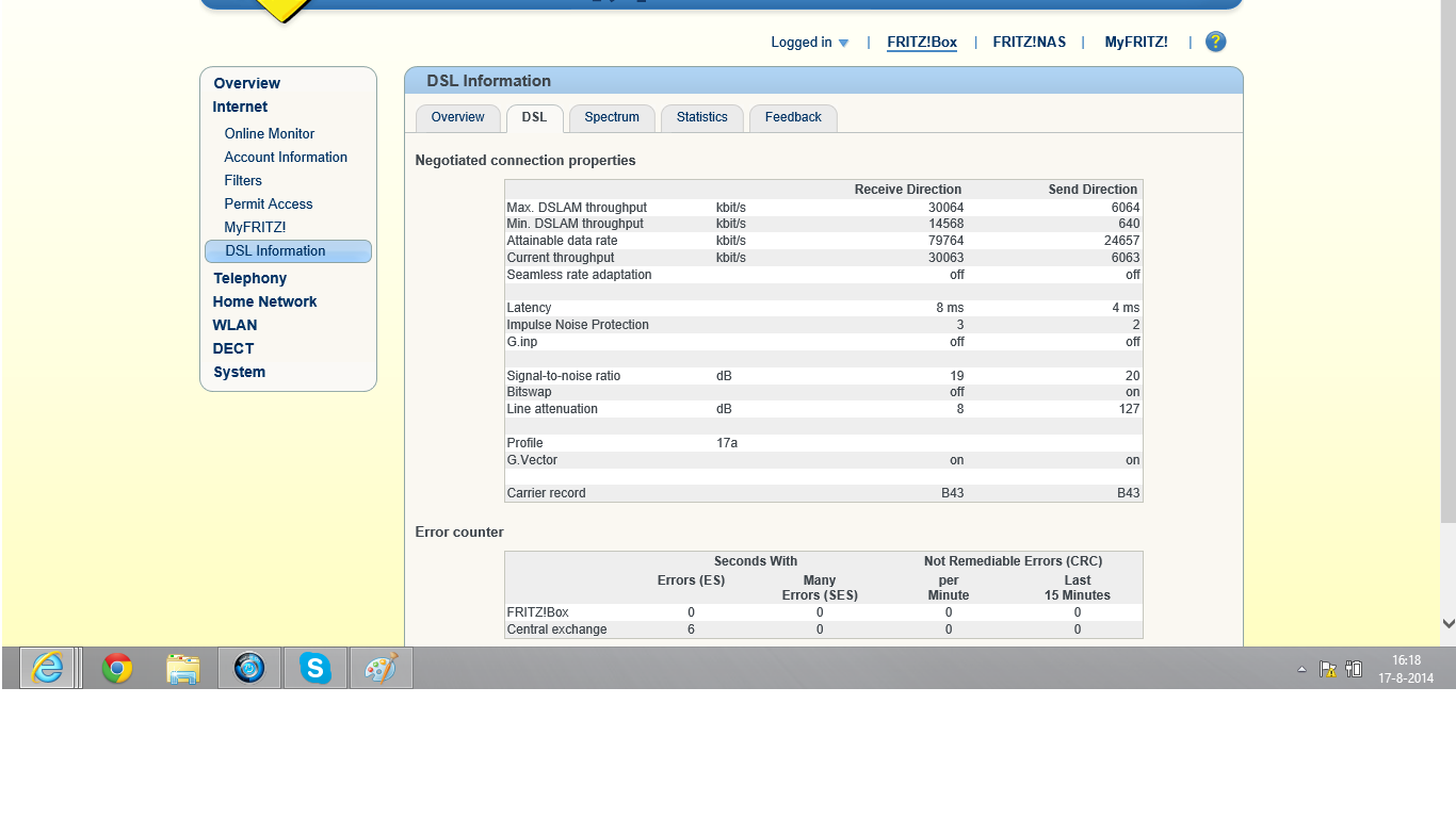

ja soms doet die echt raar... ik kan ook niet sneller downloaden dan 7 mbits met de fritzbox....
Berichten: 5866
Bedankt: 598 keer
zou het mss iets te maken hebben met vectoring en de ACL die belgacom toepast op de modems?
ik zou het me kunnen voorstellen dat fritzboxen geen unique hostnames gebruiken (net zoals hun wifi ook altijd hetzelfde default is), en als er dan
een andere fritzbox op diezelfde kaart zit, er dan een conflict optreedt?
lijkt me toch iig zoiets gezien je ook hostuniq meldingen krijgt...
wel geen enkel idee waar je die hostname zou kunnen aanpassen in de webinterface,
kan het bij mijn 7390 niet zo onmiddelijk vinden.
de 7mbit download snelheid klinkt overigens ook heel erg als het fallback-profiel voor modems die niet toegelaten zijn op een vectoring kaart.

maar mijn fritzbox syncro ook op 30 mb down en 6 mb upload he...
maar het downloaden geraakt bij mij niet hoger via kabel,wifi ... dan 7.52 down en 3.02 up....
vind het heel raar....

Ik heb hier occasioneel nog eens last van (1x om de drie dagen ofzo). Snelheid is wel aan volle bak bij mij (sync 70/6. Speedtest heeft 50/4).

Dit heeft te maken met de vectoring rollout.
Er is nieuwe Bbox en Sagem firmware die de hardware wijzigingen voor vectoring in de ROP ondersteunen. (rollout in heel België is nog niet voltooid, dus het kan zijn dat er andere klanten met een Fritzbox nog wel een VDSL profiel hebben, ik dacht dat deze nog meer dan een jaar lopende was).
De Fritzbox firmware ondersteunt de vectoring hardware wijziging niet, want dit is geen Belgacom of OLO software en wordt bijgevolg niet ondersteund noch van op afstand bijgewerkt. Om de rest van de gebruikers in de keten die wel vectoring ondersteunen niet te storen (want één modem in de keten kan een grote invloed hebben op alle andere gebruikers), worden modems met firmwares die geen vectoring ondersteunen op een ADSL repairprofiel geplaatst, daar dit binnen een ander spectrum ligt en dus geen problemen kan veroorzaken. Op ADSL is er immers geen vectoring.
De enige oplossing voor het lijnprofiel is dus van een Bbox of Sagem modem te gebruiken, tenzij Fritzbox natuurlijk op één of andere manier firmware een vectoring ondersteunende firmware zou ontwikkelen.

@Cindy AVM heeft voor de Fritzbox 7490 & 7360 speciaal, door Belgacom goedgekeurde, firmware ontwikkeld.
Dit werk ook bij bv. Edpnet.
Dus tenzij de topicstarter de firmware nog niet geïnstalleerd heeft(of de verkeerde) dan zou dit moeten werken.

cindy:
hij staat wel degelijk op een correct vdsl profiel (30/6), en de fritz 7490 is vectoring approved door belgacom.
beide zaken kunnen dus de oorzaak niet zijn normaalgezien.
verder heeft OP ook al getest met een bb2 en dit werkt eveneens niet.
vind het wel een vreemd probleem.
ik heb geweten dat het kan gebeuren als je een slechte voeding hebt, maar gezien je verschillende modems (en dus verschillende voedingen?!?) hebt gebruikt,
heb ik ook niet onmiddelijk een idee wat het nog kan zijn.

Deze topic bevat eigenlijk 2 totaal verschillende problemen (sorry voor de verwarring):
  1. de snelheidscap van 7 Mbps op een 30/6 lijn
  2. de PPPoE time-out / host-uniq mismatch
1. De snelheidscap van 7 Mbps op een 30/6 lijn
De topic starter klaagt erover dat hij sedert kort zijn downloadsnelheid beperkt ziet tot 7 Mbps. Dit heeft rechtstreeks niets met de vectoring roll-out te maken (en jouw eerste antwoord was dus niet echt relevant), gezien:
  1. het fenomeen zich voordoet zowel op de b-box2, als op een alternatieve modem (FritzBox).
  2. de gebruikte fritzBox en Firmware full-vectoring approved is, en dus op de Belgacom whitelist staat.
  3. zijn modem synct aan 30/6, en hij dus niet op het vectoring fall-back profiel werd gezet.
Onrechtstreeks heeft het misschien wel met vectoring te maken: blijkbaar wordt zijn snelheid gecapt op 7 Mbps (niettegenstaande zijn modem op 30/6 synct). Dus duidelijk een foute setting op de BAS?
2. PPPoE time-out / host-uniq mismatch
De laatste weken zien we op het Forum een explosie van klachten over PPPoE time-outs, en foutmeldingen in de aard van "host-uniq mismatch". zie ook: http://userbase.be/forum/viewtopic.php? ... 20#p559942
We vermoeden dat er iets foutiefs gebeurt tijdens de "PPPoE discovery stage", en dat de Belgacom Access Concentrators niet 100% conform de RFC 2516 (pado, pads) antwoorden, zodat de CPE's de verbinding niet opbouwen?
Dit moet dringend geëscaleerd worden naar de Belgacom VDSL techniekers

thx philippe_d
ik ben nog steeds aant zoeken wat de reden is waarom ik maar tegen 7 mbits kan downloaden....
fritz syncro op 30/6 en scarlet is ten einde raad en zegt dat ik moet kunnen downloaden tegen 30/6
ken helaas niemand met een scarlet internet verbinding anders kon ik eens testen met zijn login en paswoord of ik ook maar 7 krijg...
want volgens mij zit er gewoon een cap op mijn verbinding...
scarlet heeft allesinds het opgegeven met zoeken.... er is een technieker langs geweest en die heeft een andere bbox 2 komen installeren...
het resultaat is dat ik nog steeds met die nieuwe modem tegen 7 mbits surf...
