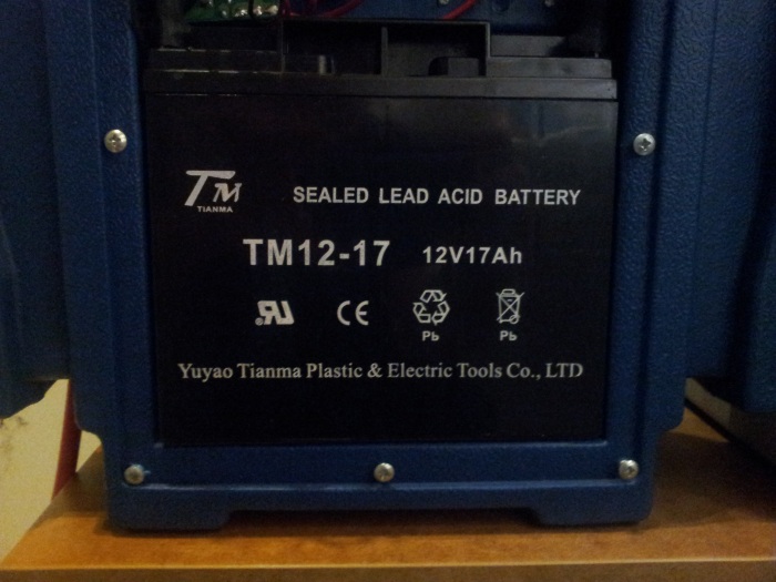

2) en dan kom je op het verhaal dat bij een offline/standby ups, je belasing (via een relais) direct aan het net hangt. onafhankelijk daarvan heb je het laadcircuit datje batterij in het oog houdt en bijlaad. Valt nu de stroom weg, dan zal (versimpeld) de on board electronica van je batterijspanning een (worst-case) blokgolf signaal of (best-case- near-sinus signaal maken, en dat een transformator injagen, waar aan de andere iets uitkomt dat verweg (worstcase) of vrij goed (best case) lijkt op een standaard sinus netspanning, en via het intussen omgeschakelde relais naar je belasing vloeit, en die in leven zal houden tot de batterij leeg is.
Het probleem zit er in, dat elke transformator ook warmte opwekt, hoe groter het vermogen, hoe meer warmte, enz. Bij kleine ups'en durft men gezien de korte runtime die die meestal hebben al eens te besparen op de uitvoering van de transformator, waardoor deze bij te lang gebruik (bv zwaardere batterijen...) kan te warm worden, waardoor de isolatielak op de wikkelingen kan verbranden, en je transformator kan kortsluiten, of erger.
Langs de andere kant kan het ook zijn dat men de koeling van het omvormercircuit onderdimensioneerd omwv "het moet maar even meegaan" en dat de transistoren daarop oververhitten en doorbranden. enz enz...
Bij zwaardere en duurdere ups'en zit je daarom meestal met actieve fan-driven koeling van je onderdelen.
