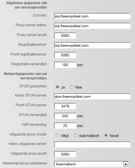

hoe moet ik de stun instellen voor freevoipcall ?
ubremoved_15739
Berichten: 2831
Bedankt: 532 keer
hardyscript schreef:hoe moet ik de stun instellen voor freevoipcall ?
Allicht bedoel je FreeVoipDeal...
Onderstaand een plaatje van een C610A IP met FreeVoipDeal en STUN geactiveerd.
Edit: Figuur aangepast.

bedankt.
Heb ik net zo overgenomen en het is inderdaad FreeVoipDeal.
Nu afwachten of de C610 verbonden blijft. Alvast bedankt

Adres stun server is stun.freevoipdeal com (en niet sip.freevoipdeal.com) dacht ik.
ubremoved_15739
Berichten: 2831
Bedankt: 532 keer
Dat klopt volledig Philippe.
Ik heb het net gechecked met stun (versie 0.96.dfsg-6) en op sip.freevoipdeal.com draait inderdaad geen stun server (meer).

Geheel verschillende IP adressen...
Bedankt voor je opmerkzaamheid, Philippe!
Ter info:
Voor meer info omtrent STUN kan de TS misschien ook eens kijken bij: http://www.voip-info.org/wiki/view/STUN (inclusief een lijst met diverse publieke STUN servers).

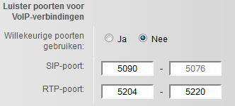

Heb je al eens geprobeerd om de standaard SIP en RTP poorten waarop jouw toestel luistert, in te stellen naar een eigen range?
Met de bbox2 gaf die standaard SIP poort (5060) ook wel eens problemen ... bbox2 ging ook wel eens aan de slag met die poorten.
Met een eigen range van poorten werd dit conflict efficiënt omzeilt.
PS Niet te verwisselen met de SIP poort 5060 van de SIP server van uw serviceprovider (bv WeePee) die je ook kan instellen per VoIP account!

Tnx eternum
Ga het uitproberen en nadien verslag hier brengen
