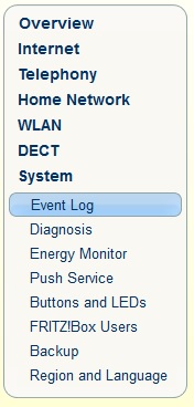

Bij mij word de 6.06 update niet aangeboden. Het enige waar ik een land kan instellen (bij telefonie) staat op Belgie. Provider services al eens aan en uit gezet.
Wat doe ik verkeerd?

Punt is dat er geen manuele update functie meer zit in de fritz en het dus via rukerneltool moet. Best wat werk als je veel instellingen te wijzigen hebt.

Welke Fritzbox?
Bij mij werkt de manuele update toch:
System > Update > Fritz!OS file > Save settings > Start Update
Je moet wel eerst op Save settings drukken (om je instellingen te back-uppen vor je een nieuwe firmware installeert

Fritzbox 7360 v1
Hier geen update optie bij system, enkel via wizards > update kan ik updaten en dat is de automatische update die zegt dat er geen updates zijn.

Klopt. Heb net een 7360 aangepakt. Manuele update is niet meer voorzien. Toch niet gevonden. En automatisch vindt hij niet de goeie versie.
Dan maar met RuKerneltool gedaan, maar is veel omslachiger.

Dat was firmwareversie 06.05. Daar zat de knop update niet in.
Nu ik op 06.06 sta heb ik hem terug !
