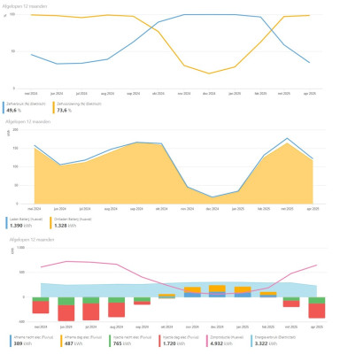

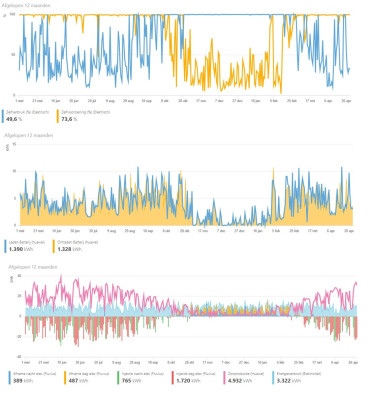

Hier idem.
Heb zelfs 100% eigen gebruik dankzij 5kwh batterij.
Zonder rond de 30%
Een tip ken je verbruik op voorhand en denk na is een batterij wel nodig?
Je moet het er ook kunnen uithalen
Hier 4500watt piek effectief moet je x0,85 doen met verliezen en alles bij dus -> 3825 watt max maar in praktijk haal ik 4100watt max eruit op de ideale omstandigheden.
Was tevreden van Favorcool goede prijzen ( beste ) en kwaliteit.
Merk was growatt China Made maar via Duitsland import en gekeurd( fuv? Ofz blauwe keurmerk ) door hun normen best wel tevreden van tot hiertoe.
Alleenstaand zeker aanrader met batterij.
Tenzij je amper elek kosten heb denk heb je 50 of meer elek kost de moeite.
Zonder rond de 30%

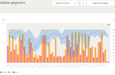

Heb nu al even ZP en batterij
Heb altijd 100% verbruik van eigen opbrengst.
Batterij 5Kwh is ideaal alleen of max met 2.
Ik trek deze meestal 40-60 leeg.
Maar met 2 zou ik min 10Kwh aanraden
Kleine voetnoot ik spreek alleen lente-zomer.
Winter nog geen idee

Voor wie er wat aan heeft: grafieken op dagbasis van afgelopen jaar van
-6kwp (2,8 oost + 3,2 west, 30° helling)
-10kwh batterij
------ In mijn geval had een 5kwh batterij momenteel ook volstaan.
Prijsverschik met de 10kwh was echter te klein (btw foutje, premie destijds,vaste installatiekost)
Alle nodige gegevens staan erop om te interpreteren en te vergelijken met jou thuissituatie
ps: per maand ziet exact diezelfde data er veel minder leuk/leerrijk uit

Wanneer je in de lente en zomer dagelijks al 100% van je eigen productie kan verbruiken wacht je in de winter waarschijnlijk een teleurstelling. Je zal in de winter dan 100% van je productie kunnen verbruiken maar je zelfvoorziening zal in elkaar zakken als een pudding.buthead schreef: 2 maanden geleden Heb nu al even ZP en batterij
Zelfs met het geconditioneerd thuisladen van een BEV op PV productie en een thuisaccu van 15 kWh slaag ik er in de zomer dagelijks niet in om 100% van de productie te verbruiken. Wanneer ik lente-zomer gemiddeld aan 65% kom zal het al veel zijn.
Of bedoel je dat je verbruik voor 100% uit eigen productie komt, m.a.w. in de lente-zomer is je zelfvoorzienigheidsgraad 100%?

Ja hier in de wintermaanden (nov t/m feb) meer dan 2/3 van mijn jaarverbruik door weinig zon en warmtepomp. Als er een batterij bij komt zal dit bijna zowat het volledige jaarverbruik zijn op die 4 maanden

thx
=> is gratsi tot 5 meters
=> wil je meer meters en data per 5 min (of kwartier)? premium abbo nodig via bvb ecopower
Alles is er bij mij auto aan gekoppeld:
-fluvius gas/elec/water
-een p1 meter gas/elec/water (snellere data + meer details + ook vermogen)
-huawei omvormer (opbrengst en batterij)
-historische data ook ingevoerd manueel van voor de DM enzoverder
Wel beetje werk aan om het te bouwen zoals je het zelf wilt.
Maar zeer leerrijk omdat je daarna makkelijk kan spelen met alle parameters

Bedankt om te delen.
Ivm verbruik bedoel ik dat ik puur energie van ZP en batterij gebruik en geen van het net haal.
Natuurlijk zijn goede dagen weken geweest al sinds de installatie.
10 panelen is ideaal voor die 5Kwh batterij.
Ja winter zal zwaar tegenvallen vrees ik.
Nu zie je bij weinig licht heel weinig opbrengst ondanks het meer lichtpanelen zijn.
