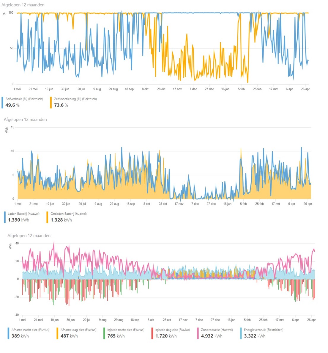

Heb zelfs 100% eigen gebruik dankzij 5kwh batterij.
Zonder rond de 30%
Een tip ken je verbruik op voorhand en denk na is een batterij wel nodig?
Je moet het er ook kunnen uithalen
Hier 4500watt piek effectief moet je x0,85 doen met verliezen en alles bij dus -> 3825 watt max maar in praktijk haal ik 4100watt max eruit op de ideale omstandigheden.
Was tevreden van Favorcool goede prijzen ( beste ) en kwaliteit.
Merk was growatt China Made maar via Duitsland import en gekeurd( fuv? Ofz blauwe keurmerk ) door hun normen best wel tevreden van tot hiertoe.
Alleenstaand zeker aanrader met batterij.
Tenzij je amper elek kosten heb denk heb je 50 of meer elek kost de moeite.

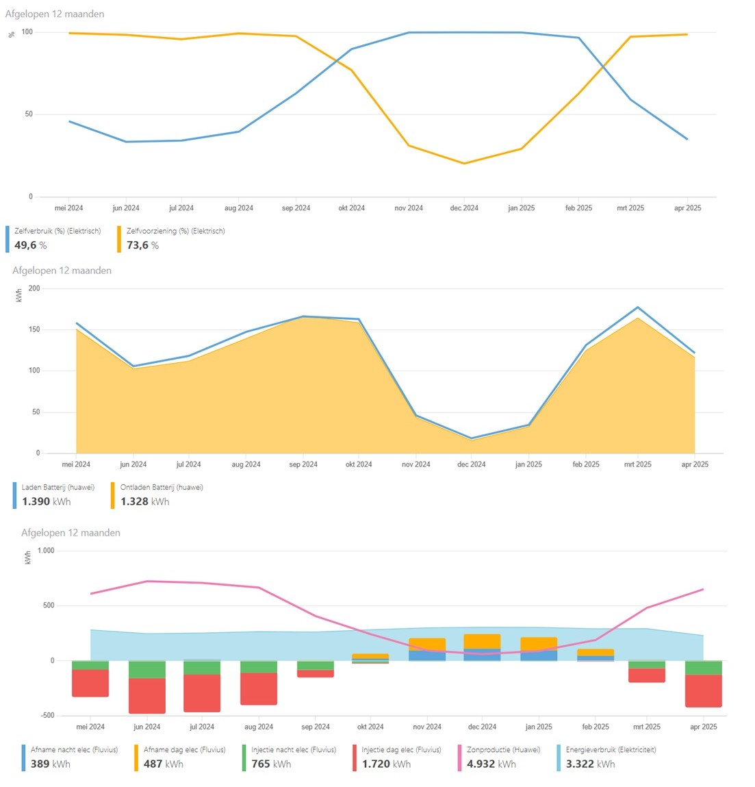

Voor wie er wat aan heeft: grafieken op dagbasis van afgelopen jaar van
-6kwp (2,8 oost + 3,2 west, 30° helling)
-10kwh batterij
In mijn geval had een 5kwh batterij momenteel ook volstaan.
Prijsverschik met de 10kwh was echter te klein (btw foutje, premie destijds,vaste installatiekost)
Alle nodige gegevens staan erop om te interpreteren en te vergelijken met jou thuissituatie ;-)
ps: per maand ziet exact diezelfde data er veel minder leuk/leerrijk uit

Leuke grafiekjes hoe doe je deze

buthead schreef: 08 mei 2025, 02:22 Leuke grafiekjes hoe doe je deze Afbeelding
thx :-) https://www.energyid.eu/
=> is gratsi tot 5 meters
=> wil je meer meters en data per 5 min (of kwartier)? premium abbo nodig via bvb ecopower
Alles is er bij mij auto aan gekoppeld:
-fluvius gas/elec/water
-een p1 meter gas/elec/water (snellere data + meer details + ook vermogen)
-huawei omvormer (opbrengst en batterij)
-historische data ook ingevoerd manueel van voor de DM enzoverder
Wel beetje werk aan om het te bouwen zoals je het zelf wilt.
Maar zeer leerrijk omdat je daarna makkelijk kan spelen met alle parameters

Bedankt om te delen.

Ga komend weekend eens kijken naar die grafieken want je hebt er zo enkele.
