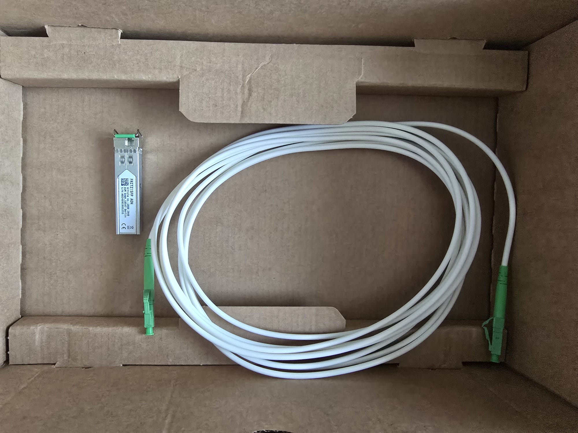

Proximus ONTP kabel is groen (foto1), maar dan dikker dan die van AVM. Die van AVM zijn de stekkers aan beide uiteinden dun (foto2). Dus het past niet op de ONTP. Ik heb dan op Amazon een fiberkabel (Foto3) gekocht (Elfcam® - Simplex glasvezelkabel LC/APC naar SC/APC 9/125μm OS2 LSZH, FTTH, wit 20m). 1 uiteinde dun en de andere dik. De kabel past nu zowel op de ONTP als op de Fritzbox. Dan heb ik beide bijgeleverde SFP modules van AVM (AON en GPON) geprobeerd, geen enkel werkt. Het lampje Internet/Power op de Fritzbox blijft flikkeren. Zoals ik zei, werkt internet wel als ik de Fritzbox op de ONT aansluit met een Cat6 kabel.Fallschirmjaeger schreef: 07 dec 2024, 15:57 Is de fiber kabel (allez de fichkes) van uw ONTP blauw? Dan zit je op XGS PON, deze technologie is niet compatibel met de Fritzbox 5690 pro die enkel AON (niet van toepassing in België) en Gpon ondersteunt.

Pas op met het begrip "de kabel past". Het is niet omdat de stekker "past" dat het de juiste is. Een groene SC/APC past ook in de Fritz!SFP XGPON, maar het het moet de blauwe US/APC zijn. Dit terzijdekevinman117 schreef: 08 dec 2024, 03:19 Proximus ONTP kabel is groen (foto1), maar dan dikker dan die van AVM. Die van AVM zijn de stekkers aan beide uiteinden dun (foto2). Dus het past niet op de ONTP. Ik heb dan op Amazon een fiberkabel (Foto3) gekocht (Elfcam® - Simplex glasvezelkabel LC/APC naar SC/APC 9/125μm OS2 LSZH, FTTH, wit 20m). 1 uiteinde dun en de andere dik. De kabel past nu zowel op de ONTP als op de Fritzbox.
Maar in jouw geval (LC/APC naar SC/APC) is het inderdaad de juiste om de Fritz!SFP GPON met de ONTP te verbinden

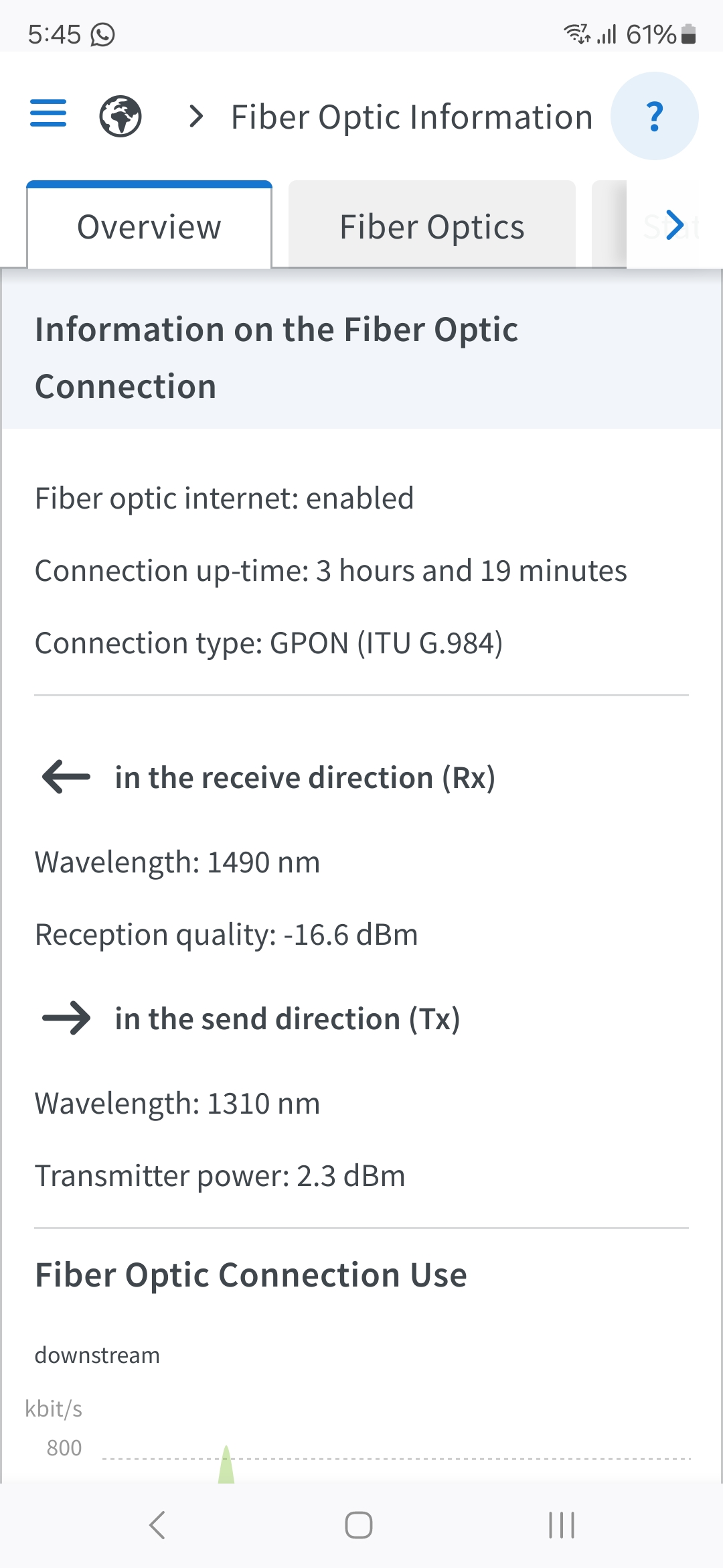

Als de fiberkabel in de Fritzbox steekt, staat er een gele lijn. En als ik de kabel uittrek, wordt die rood. In bijlage de logs toegevoegd.

Inderdaadkevinman117 schreef: 09 dec 2024, 14:58Bij mijn eigen adres werkt de ONT ook niet meer. Dus ik neem aan dat zij de modem hebben gedeactiveerd?
Dat denk ik wel. Heb je het correcte modem-ID opgegeven (AVMG xxxx xxxx)?kevinman117 schreef: 09 dec 2024, 14:58Echter krijg ik nog steeds geen verbinding met de Fritzbox. Fiber zit vast bij trainingsmodus precies. Het lampje Power/Internet blijft flikkeren. Betekent dat de Fritzbox nog niet geactiveerd is?

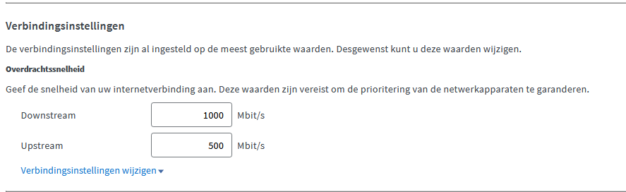

Bij mij ziet dit scherm er zo uit:

Gebruik de juiste provider instellingen?
Welke Firmware gebruik je op de Fritz!Box?
Ik neem aan dat jouw lijn reeds op "single VLAN" staat (= IPoE/VLAN20):
- Indien je de oude Firmware gebruikt (07.xx):
- kies als Provider: Andere

Maar zoals ik zei, heeft de technieker de ONT ook vervangen. Die van Proximus was wit en die van Mobile Vikings is zwart. Staat er op de ONT wat voor technologie gebruikt wordt?
- Fallschirmjaeger
- Berichten: 976
- Bedankt: 131 keer
Is het terug deze? Dat is normaal de gpon ont die Proximus gebruikt.
https://www.nokia.com/sites/default/fil ... r.jpg.webp
Indien ja, dan ga je toch op waarschijnlijk terug op Gpon staan. De enige die het wel met zekerheid gaan kunnen zeggen, zijn Mobile Vikings.

Heb je de correcte snelheden ingegeven onder de Provider settings?
kevinman117
- Berichten: 18
- Lid geworden op: 07 feb 2014, 17:51
Ja 1000/500. Als ik de waarden verander naar 1000/1000 helpt het ook niet.

En welke info zie je op het Glasvezel overzicht (het scherm met de groene lijn)?
kevinman117
- Berichten: 18
- Berichten: 18369
- Bedankt: 3720 keer
deze:
