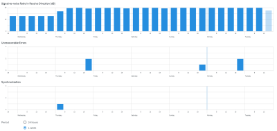

Dat is inderdaad 't mijne :p
Zat blijkbaar al jaren op retourkabel dus lijnwaarden nooit echt denderend. Komt bovenop dat ze bij plaatsen fibre heel den boel kapot gestampt hebben en er dus waterinsijpeling was. Ze hebben nu 3 putjes gemaakt in voetpad en eentje in straat. om rechtstreeks te kunnen ...

Na een ingreep mijn huis 250m. dichter bij centrale geplaatst

Heeft nu geruime tijd goed gewerkt en nu de laatste dagen weer miserie. Wat is er toch aan de hand? Vrijdag en zaterdagnamiddag heel de tijd sync-problemen.

Bij mij heeft het ook nog even geduurd. Intussen veel betere lijnwaarden (SNR). Denk echt dat het door werken bij Proximus kwam. Heef zichzelf opgelost.

Hopelijk opgelost. Op zich niet veranderd maar alles lijkt precies wel stabieler. Ben wel benieuwd naar de oorzaak.

Fouten Fritz!Box
Hallo
Sinds enkele dagen heb ik fouten in mijn FB7590. De DSL (her)synchroniseert regelmatig. Soms uren goed, soms om de 5 minuten offline/online. Er werd niets gewijzigd aan mijn binnenbekabeling. Fibreklaar heeft vorige week wel het voetpad open gebroken. Misschien hebben ze daar kabel wat ...
