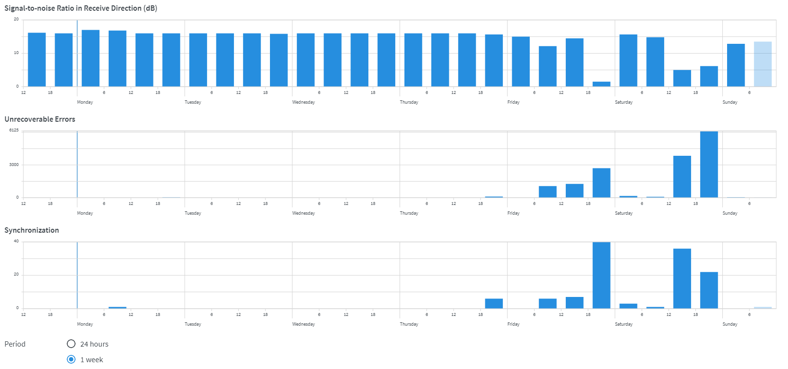

Sinds enkele dagen heb ik fouten in mijn FB7590. De DSL (her)synchroniseert regelmatig. Soms uren goed, soms om de 5 minuten offline/online. Er werd niets gewijzigd aan mijn binnenbekabeling. Fibreklaar heeft vorige week wel het voetpad open gebroken. Misschien hebben ze daar kabel wat getoucheerd? Heeft het zin om een oude (niet whitelisted) FB te plaatsen om te zien of het zeker niet aan mijn FB7590 ligt of kan ik beter direct een technieker laten komen? Alvast bedankt.

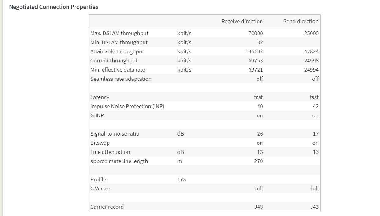

Mijn internet is terug stabiel,maar het profiel is van 100/35 naar 70/25 gegaan.
Vanaf de upload naar 25 Mbps gegaan is de lijn opnieuw stabiel.

Het is denkelijk ergens een beschadigde kabel waar water in komt door de regen. Beste is om te bellen als de error het hoogst zijn en dan een lijntest laten uitvoeren. Denkelijk gaat dit een Proximus ticket worden om de kabel ergens in de straat te herstellen.

Al maanden sta ik op een profiel 70/25
Heb ook nog veel error's gisteren de Interference Resistance Settings een trapje lager gezet en alle error's zijn nu verdwenen.
Wat er gebeurd er dan als je de Interference Resistance Settings lager zet?

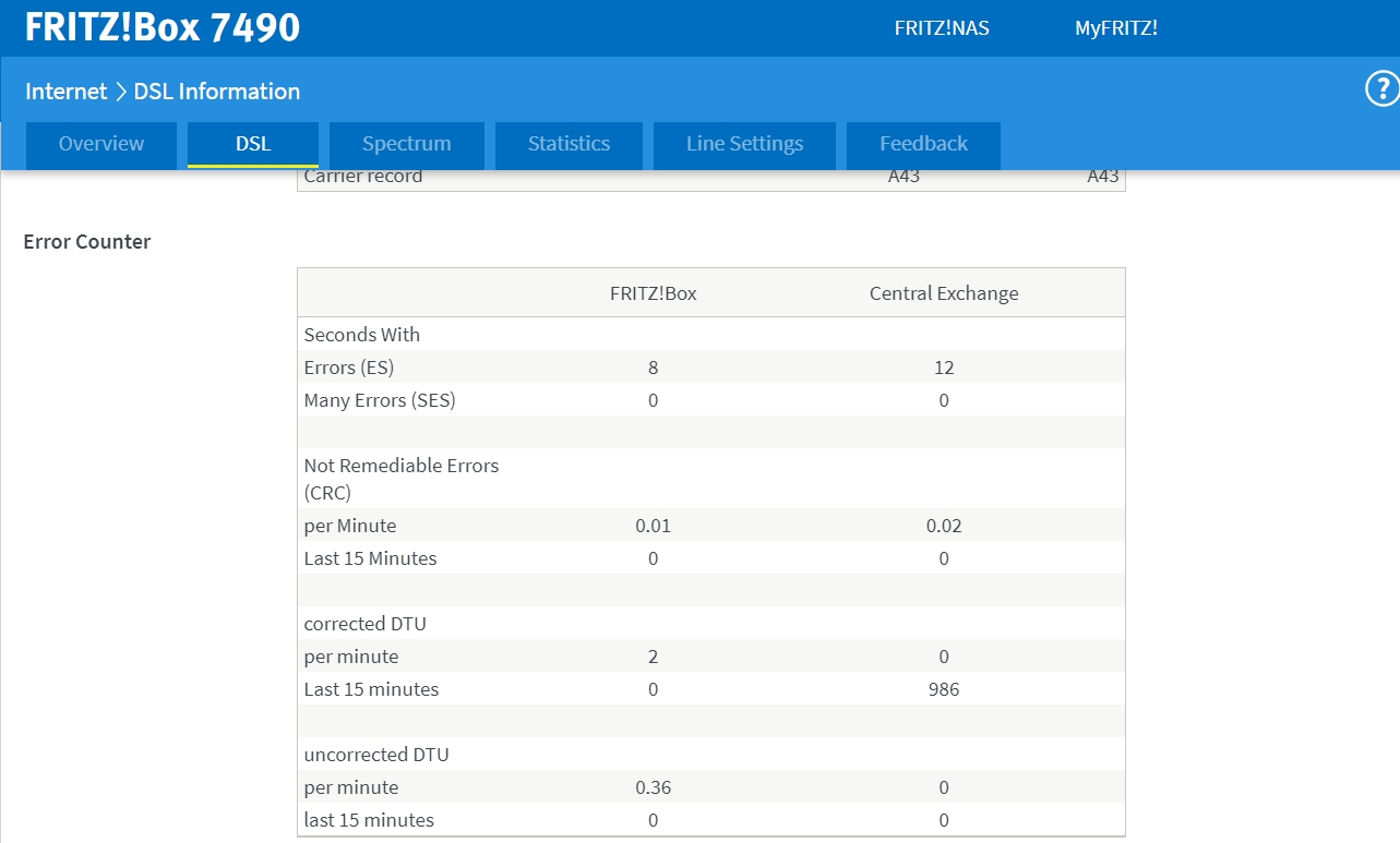

Als ik nu de waardes uitlees uit de fritzbox zijn deze uitstekend denk ik?
Het zal toch een reden hebben dat ik blijf steken op een 70/25 profiel of niet?

gewoon even vragen dat ze een TBF opstarten zodat de lijn terug gecontroleerd kan worden en DLM de snelheden dynamisch gaat aanpassen.
moet perfect een 70/30 lijn kunnen zijn, misschien zelfs 100/35, maar het zal er misschien ook nog aan liggen in welke zone je profiel steekt en wat je basisprofiel is.
