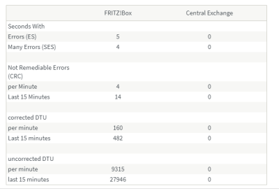

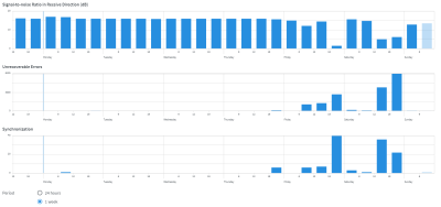

Bij mij blijven de error's.
Wat zou de oorzaak kunnen zijn?
Slecht contact in de ROP, of een lijn die stoort misschien?

Heeft nu geruime tijd goed gewerkt en nu de laatste dagen weer miserie. Wat is er toch aan de hand? Vrijdag en zaterdagnamiddag heel de tijd sync-problemen.
florisvdk
Berichten: 18
Lid geworden op: 06 jun 2018, 16:34
Het is denkelijk ergens een beschadigde kabel waar water in komt door de regen. Beste is om te bellen als de error het hoogst zijn en dan een lijntest laten uitvoeren. Denkelijk gaat dit een Proximus ticket worden om de kabel ergens in de straat te herstellen.

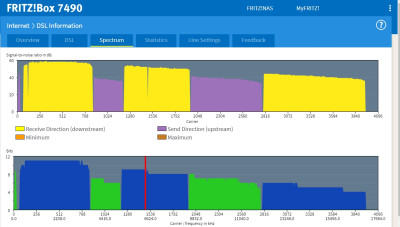

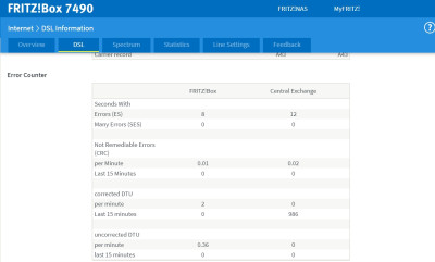

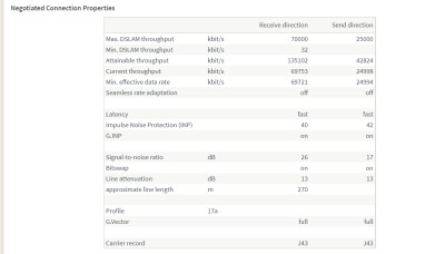

Al maanden sta ik op een profiel 70/25
Heb ook nog veel error's gisteren de Interference Resistance Settings een trapje lager gezet en alle error's zijn nu verdwenen.
Wat er gebeurd er dan als je de Interference Resistance Settings lager zet?
Als ik nu de waardes uitlees uit de fritzbox zijn deze uitstekend denk ik?
Het zal toch een reden hebben dat ik blijf steken op een 70/25 profiel of niet?
VoIP:OVH
Berichten: 5866
Bedankt: 598 keer
gewoon even vragen dat ze een TBF opstarten zodat de lijn terug gecontroleerd kan worden en DLM de snelheden dynamisch gaat aanpassen.
moet perfect een 70/30 lijn kunnen zijn, misschien zelfs 100/35, maar het zal er misschien ook nog aan liggen in welke zone je profiel steekt en wat je basisprofiel is.
