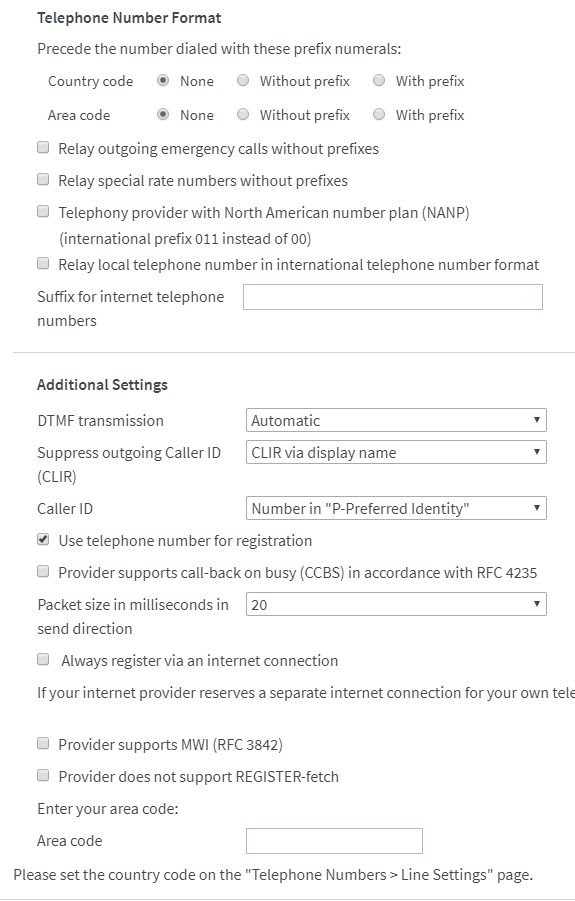

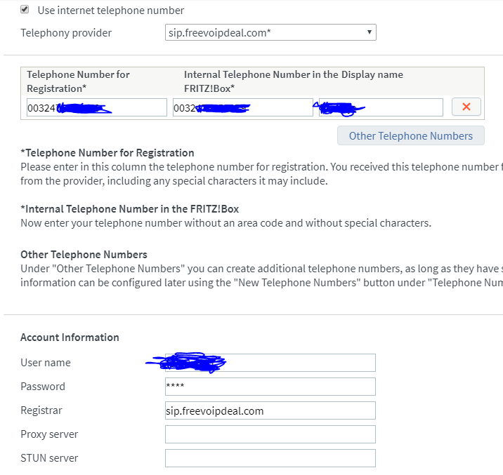

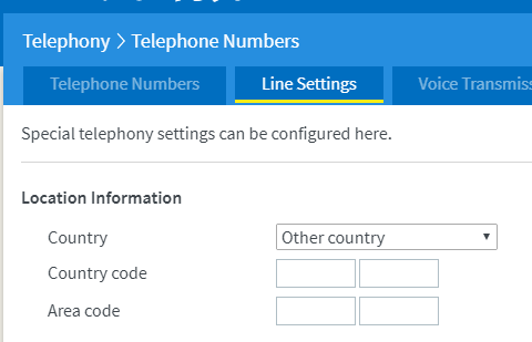

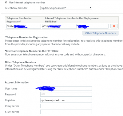

Enkele weken heb ik een FB7590. Op mijn oude FB7390 had ik nooit problemen met het uitbellen via FVD. Met de FB7590 lukt het maar zelden van de eerste keer. Als ik het SIP-account even disable en terug inschakel lukt het altijd (voor even). Misschien ligt het aan mijn settings. Iemand een good practice voor FVD op FB7590? In bijlage mijn settings.
Bedankt om eens te kijken.

Kan je wat meer info geven ? Gebruik je de Fritzbox als modem op VDSL ? Of alleen als ATA en router ? (Welke provider ?)
modem op VDSL via Proximus start. Gebruik geen BBOXMarkDM schreef:Kan je wat meer info geven ? Gebruik je de Fritzbox als modem op VDSL ? Of alleen als ATA en router ? (Welke provider ?)
Ondertussen nog wat verder gekeken. Ligt blijkbaar aan DECT. Via mijn PC met MicroSIP kan ik wel perfect bellen via Freevoipdeal. Het lukt alleen niet altijd (eigenlijk meestal niet) als ik via een DECT-telefoon probeer. Ik heb 2 x FritzFon M2 en 1 x C5. Met mijn vorige Fritzbox nooit problemen.
Iemand tips? Wat zou er kunnen mis lopen met DECT? Alles over DECT lukt vb. wel met Weepee.
