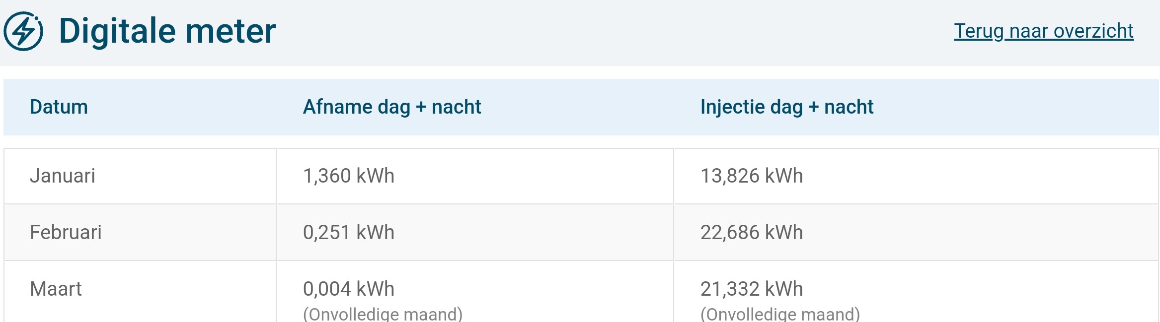

Stilletjesaan begint mijn brein te rijpen voor een thuisbatterij. Het idee alleen al dat je overdag weg bent en je opgewekte energie wegvloeit aan een habbekrats en dat je 's avonds/'s nachts je stroom aan een overdreven kost moet inkopen (vooral door de netkosten en taksen), maakt mijn brein steeds onrustiger.
Ik voel bovendien van ver aankomen dat er binnen enkele jaren injectie op den duur een kost wordt ipv de minimale opbrengst van nu.
Waarom kom ik daar de laatste weken nu effectief toe om erover te beginnen nadenken? Simpel: ik vergeleek de opbrengst vs verbruik van 2022, 2023 en 2024 (sinds juni 2023 rij ik elektrisch). Wat zag ik? Zelfs zonder EV in 2022 had ik al een dikke 2000 kWh te kort aan productie en een zelfverbruik van 35%. In 2024 (eerste volledige EV jaar en 99% van de energie thuis geladen voor zo'n 25.000 km) had ik zo'n 8000 kWh tekort (slecht PV jaar, normaal zou dit cijfer een dikke 7000 kWh zijn). Het zelfverbruik is wel gestegen tot 57%, wat dus best veel is.
Het is dus een contradictorisch verhaal want mijn eerste idee was (en blijft) om PV panelen bij te leggen. We produceren te weinig (en hebben nog plaats op het dak). Maar langs de andere kant exporteren we dan nog meer aan een habbekrats en de toekomst ziet er niet goed uit voor injectie. Een thuisbatterij komt dus in zicht om alsnog rendabel te geraken, denk ik...
Wie van jullie heeft al ervaring met thuisbatterijen? Jammer dat de Powerwall van Tesla nog niet beschikbaar is in België, de lancering in België zou voor elk moment zijn...

Een vaste thuisbatterij is inderdaad nog te duur om rendabel te zijn (maar die prijzen zullen ook wel zakken). Een 5kWh plugin thuisbatterij van €1899 zou in mijn geval na 5 à 6 jaar rendabel zijn. Je zit dan wel gelimiteerd met 800W teruglevering, maar voor mijn nachtverbruik wat redelijk hoog is (domotica, netwerk, camera, etc) is dat wel interessant. Panelen bijleggen weet ik niet of dat rendabel gaat zijn in mijn geval en is ook een moeilijke berekening (want in de zomer teveel, dus enkel interessant voor semi-zonnige dagen in lente/herfst/winter). Binnen enkele jaren moeten we misschien ook betalen voor injectie ipv er nog een paar eurocent voor te krijgen.
Een zelfverbruik van 57% is trouwens wel al enorm hoog. Zit momenteel aan 35% en ga blij zijn 50% tot 60% te halen met thuisbatterij.

Ik heb er al voor gekozen te investeren in een thuisbatterij toen de subsidie op zijn hoogst was en gelijktijdig er zelf voor gekozen de analoge meter te laten vervangen door een digitale.Vaganzza schreef: 2 maanden geleden Wie van jullie heeft al ervaring met thuisbatterijen? Jammer dat de Powerwall van Tesla nog niet beschikbaar is in België, de lancering in België zou voor elk moment zijn...
Het percentage zelfverbruik ik het laatste van mijn zorgen. Dat mag voor mij best laag zijn.
Maar de combinatie van voldoende PV, voldoende opslag en een EV waarvan de batterij in de zomer het teveel aan productie kan opvangen en in de winter eventuele tekorten aan productie kan terugleveren aan de woning maakt dat ik momenteel op een zelfvoorzienigheidsgraad zit van 99,5%.
Aan 100% zelfverbruik halen in de winter is geen kunst want meer elektriciteitsverbruik en minder productie.
In de zomer is het al een ander verhaal. Heel veel productie en minder verbruik. Dan mag je zonder accu al blij zijn aan een zelfverbruik van 25% te geraken. Een echt hoog zomers zelfverbruik is alleen mogelijk wanneer je ook nog eens een EV thuis kan laden. Dan moet je om te beginnen al een BEV ter beschikking hebben en de mogelijkheid om deze op zonnige dagen thuis doorlopend aan de laadpaal te kunnen koppelen.

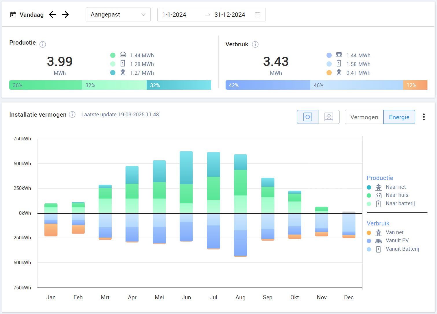

Mijn jaarlijks zelfverbruik zit nu op 89,6%. Maar dat zal de komende maanden terug dalen want steeds meer productie.
De afgelopen 12 maanden zat het zelfverbruik op 54,2% (maar voor 1/1/25 was er nog een hogere injectievergoeding zodat er minder gestuurd werd op het voorkomen van netinjectie). Dit jaar zal het percentage zelfverbruik dus ergens tussen de 54 en 80% eindigen.
De PV omvormer kan ook communiceren met de omvormer van de batterij waardoor, wanneer injectie betalend is of wordt (bij een dynamisch energiecontract is dat bij negatieve prijzen al het geval) de productie kan afgestemd worden op het actuele verbruik (wanneer de SoC van de BEV en de thuisaccu op 100% zou zitten).

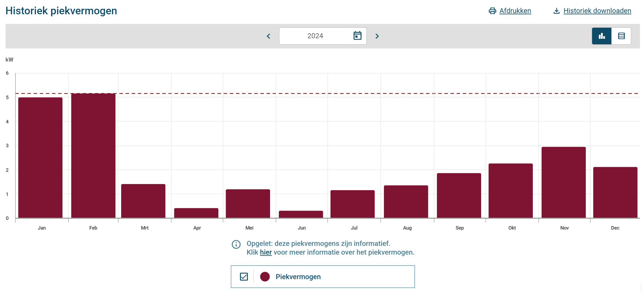

Alleen al de redenering dat als je je nachtverbruik (op de wintermaanden na) kan opvangen met de batterij (hier is dat zo'n 1000W continu), dan is de berekening aan 0,25€ per kWh all-in (taksen, netkosten en capaciteitstarief): 8u x 1 kWh x 0,25 x 273 dagen (= 9 van de 12 maanden) = 546 euro per jaar.
Als je een goede balans vindt tussen de panelen en de batterij, dan moet je daar nog veel meer "donker" verbruik (= verbruik tijdens de zon niet schijnt) mee moeten kunnen opvangen + het capaciteitstarief mee naar beneden krijgen.
Het is en blijft een zeer moeilijke berekeningen, dus wie daar tips heeft hoe dit praktisch aan te pakken: shoot

Je kan de berekening zo moeilijk maken als je wil en ook dat hangt van de eigen situatie en verwachtingen af.
Ik hou bv. al geen rekening met het capaciteitstarief want dat wordt me door de combinatie van PV en batterij niet aangerekend.
Maar mijn vermogensvraag tijdens de nacht is wel een factor tien lager.
Dat haal ik buiten de wintermaanden - excl. laden EV - zelfs niet door de dag.
Een tip zou dus al zijn die gigantische vermogensvraag van 1000W proberen te reduceren.
Maar dat wil je waarschijnlijk niet want dan had je dat al gedaan?
Op een dag als vandaag volgt na zonsopgang en tot een paar uur voor zonsondergang mijn vermogensvraag gewoon de productie tot het minimale niveau van SoC in de thuisaccu (+ reserve) dat nog nodig is om de vermogensvraag tot de volgende dag te overbruggen.
Het net komt er dan totaal niet aan te pas dus, geen capaciteitstarief.

Ik snap dat jij daar geen rekening meer mee houdt, maar voor mij is het wel een deel van de berekening :d
PS: ik kan de toestellen van + 1000W eigenlijk niet vermijden: warmtepomp die warm water warmt, een steamer, ... Je leeft ook nog in een gezin he... Dat zorgt sowieso voor pieken. Alles in huis is hier elektrisch: EV opladen kan je niet aan 1000W... 3 KW is het minimum. Enfin ik heb niet als doel onder de 2,5 KW te geraken, het zal wel serieus kunnen zakken, dat wel.
Wat voor batterij heb jij nu, ivob? Hoeveel kWh, merk, hoeveel panelen?

Hoe kom je aan 1000W rustverbruik ?
Ik vind het hier al veel met +/- 200W
Neem gemiddeld 8 uur 'nacht' dat is dan al 8kWh te overbruggen, nipt gerekend is dat dan de accucapaciteit die je moet vullen elke dag.
24uur - 8uur nacht = 16 uur 'dag'.
Op een dag dat je dan niet in je huis leeft moet je al 24kWh zonneopbrengst hebben om je batterij vol te krijgen terwijl je je 'rustverbruik' blijft coveren.
En dat 365dagen per jaar. In de zomer lukt dat vlot, in de herfst en winter is het, denk ik, quasi onmogelijk.
Eigenlijk hoef je daar niet meer aan te berekenen...

Ik denk dat het meeste van de WP komt. Zo'n ding verbruikt veel kWh, maar meestal heel gespreid, dus ook 's nachts.

Wanneer je al de parameters kent die je in je berekening wil meenemen en je wil/kan daar niets aan wijzigen kan je aan de hand van die gegevens je persoonlijke rekening maken.
Een ander zal dat zelden kunnen gezien de parameters al niet gelijk zijn, niet al jouw gegevens tot in detail gekend zijn en er veel variabelen spelen waardoor individuele resultaten zullen verschillen en niet zullen beantwoorden aan jouw individuele verwachtingen.
Voor verwarming verbruikt de WP hier maar een 200 tot 400 W.
En dan alleen door de dag en tijdens de winter (je gaf eerder aan dat die 1000 W continu verbruik ook buiten de winter zich voor doet?).
Zelfs om het SWW tot 50°C op te warmen gaat de vermogenspiek van de WP maar eventjes tot 2000 W waarwij het gemiddeld gevraagd vermogen tijdens een volledige run rond de 1000 W schommelt.
En die run wordt uiteraard gedaan wanneer PV zijn piekvermogen levert.
Totaal andere parameters dus.

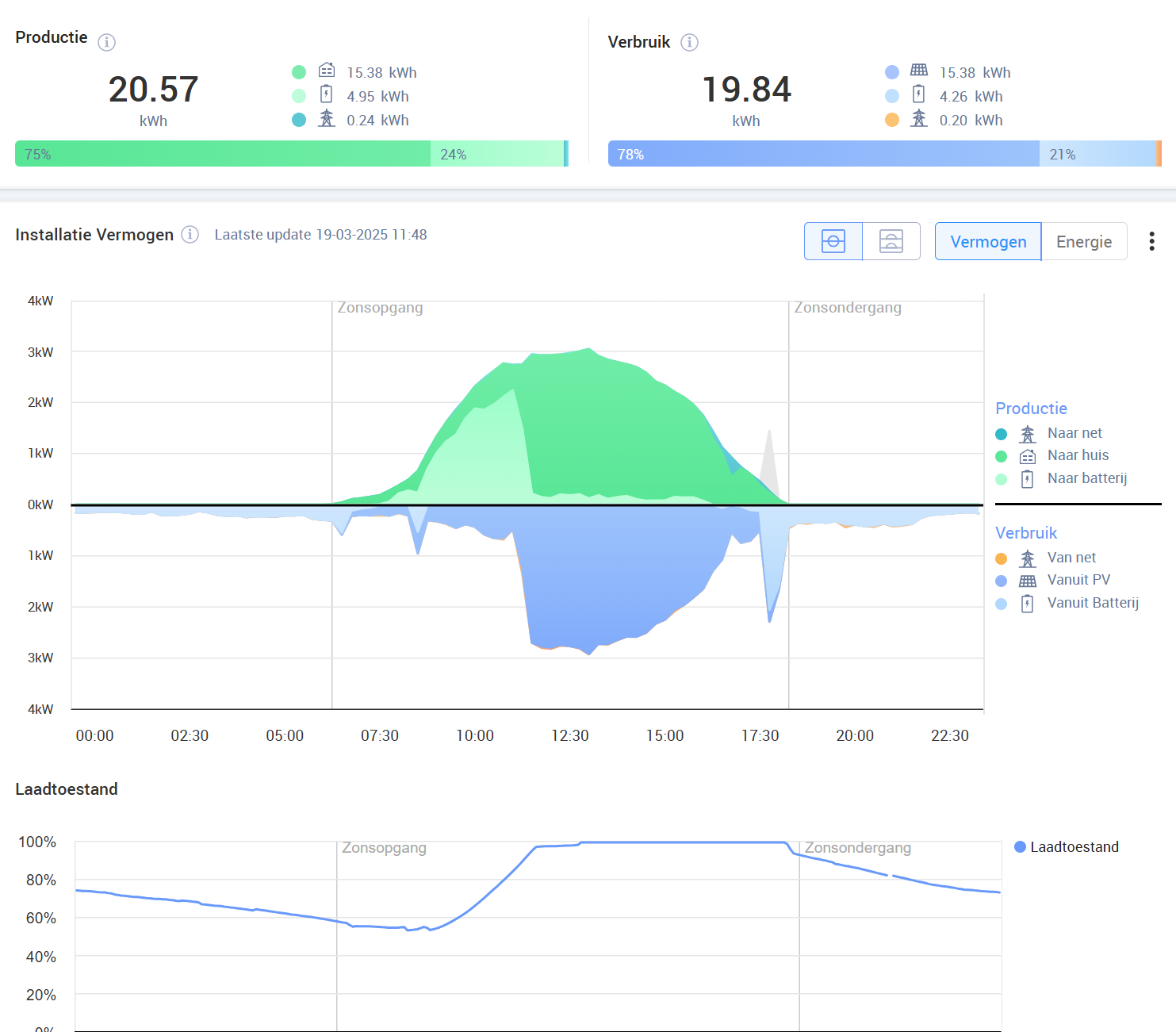

Ik heb 15 kWh opslag in de thuisaccu, bruto een 85 kWh in de batterij van de EV, 5,6 kWp zuidgerichte panelen op een 5 kVA PV omvormer, een 5 kVA batterijomvormer en een 5 kVA omvormer voor V2H.
Wanneer je buiten de winter voor huishoudelijk gebruik al een 24-verbruik van 24 kWh hebt moet je al een redelijk zware PV installatie hebben en een heel hoge opslagcapaciteit om daar iets mee te kunnen opvangen.
Zoals eerder gesteld, ik zou er dan niet aan beginnen.

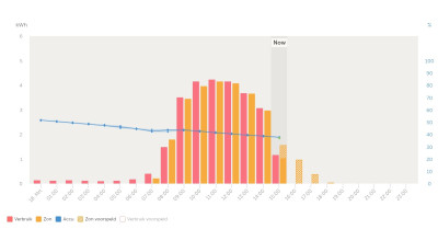

Ik heb sinds 1,5 jaar een thuisbatterij van 9,7kWh en 5,6kWp aan panelen liggen. Mijn EV heeft een 75kWh batterij. Ik heb enkele maanden geleden zelf de software geschreven om een aantal dingen klaar te krijgen:
- Mijn auto wordt automatisch opgeladen met de overschot aan zonneënergie (nadat m'n thuisbatterij opgeladen is). Dit op basis van een 16A stopcontact en ik kan de oplaadsnelheid van m'n auto via een API sturen van 2A tot en met 16A.
- Mijn thuisbatterij wordt in de winter 's nachts opgeladen van het net op basis van een voorspelling van de zonneënergie de dag erna zodat ik m'n pieken kan afvlakken (https://forecast.solar/)
Ik heb een relatief laag idle-verbruik van 100W-200W, maar kan met m'n sauna wel pieken trekken tot 7kW. Ik gebruik m'n thuisbatterij ook als ik in de sauna ga: max 5kW van de PV + thuisbatterij en dan nog 2kW van het net.
Dit is een overzicht van het volledige jaar 2024, en nog maar een gedeeltelijke periode van toen m'n software klaar was. Dit jaar hoop ik m'n eigen verbruik véél dichter bij de 100% te krijgen. De maanden oktober, november en december worden niet correct weergegeven door de PV software, omdat het opladen van de thuisbatterij tijdens de nacht niet wordt meegeteld. Oktober = 50kWh van het net, november = 160kWh van het net en december = 240kWh van het net en dus op heel 2024 760kWh van het net. Ik ben momenteel zelf nog een app aan het maken die wél alle grafieken correct weergeeft door de data van m'n PV-installatie en die van m'n digitale meter te combineren.
Dit is een voorbeeld van gisteren, waarbij m'n auto automatisch begint te laden als de thuisbatterij (bijna) vol is, en de laadcurve mooi de beschikbare zonneënergie volgt (met een kleine veiligheidsmarge). Gisteren is zo m'n EV geladen van 55% naar 68% terwijl ik met de fiets naar het werk gereden was.
Op deze manier probeer ik ook automatisch m'n pieken onder de 2,5kW te houden. In november 2024 heb ik nog een kleine bug moeten fixen in m'n software, maar tijdens de overige maanden lukt dit redelijk goed.
- Berichten: 6162
- Bedankt: 312 keer
- Recent bedankt: 14 keer
Inderdaad, mooi speelgoed.

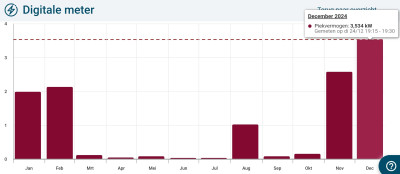

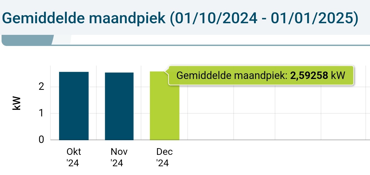

Van een maandelijkse weerhouden piek moet men (met PV en accu) zich niet al te veel aantrekken.
Dat wordt toch uitgemiddeld over de laatste 12 maanden.
Indien je door de combinatie van PV + opslag er ook nog eens in slaagt om onder een bepaald niveau kWh netafname te blijven moet je je ook niets aantrekken van af en toe een hogere kwartierpiek.
De hoogste maandpiek wordt dan wel gelogd, uitgemiddeld over 12 maanden maar heeft finaal geen negatieve invloed op de facturatiepiek en al helemaal niet op de facturatiepiekafrekening.
Ik had bv. een hoogste maandpiek van boven de 3,5 kW (kerstdiner
Maar dat werd over het jaar uitgemiddeld naar 2,6 kW facturatiepiek.
En vervolgens maar gefactureerd aan 2,5 kW. Lager kan niet, afgetopt op het min. gezien jaarlijks minder dan 500 kWh netafname (door de stijging in tarieven in 2025 onder de 400 kWh blijven).
Maar door de combinatie van voldoende PV en opslag ook niet echt een probleem:

- Berichten: 6162
- Bedankt: 312 keer
Gerekend over 12 maanden maakt het inderdaad niet uit.
De maandelijkse facturatiepiek is immers niet de hoogte technische piek van de respectievelijke maand maar telkens een rollend gemiddelde van de vorige maanden.
Onderstaande praktijkvoorbeelden illustreren dat:
De weerhouden technische maandpiek voor dec 24 is in dit voorbeeld bv 3,5 kW.
De gemiddelde facturatiepiek voor dec 24 is in dit voorbeeld slechts 2,6 kW (omdat de 11 voorgaande maanden met lagere pieken dit drukken). Anderzijds kan in een maand met een lagere technische piek (bv oktober 24) de gemiddelde facturatiepiek hoger zijn.Dit omdat de vorige maanden dit doet stijgen en technische pieken lager dan 2,5 kW voor iedere maand gemiddeld aan minstens 2,5 kW facturatiepiek ingecalculeerd worden, ook al was de technische piek voor die maand nul ).

Ik kan @ivob @duizend @Djohnnie alleen maar bijtreden.
Het is een hoge zelfvoorzieningsgraad/autarkie die de dag van vandaag geld opbrengt.
Ik heb zelf een volledig elektrisch huishouden (dus mobiliteit en verwarming inbegrepen) en haal een autarkie van 75%.
Dat komt ongeveer uit op een besparing van 4500kWh per jaar die ik niet uit het net moet kopen. Ik laat het aan de lezers over om te berekenen welke jaarlijkse besparing dit is.
Ook de wagen word hier volgens dat het uitkomt deels uit de thuisbatterij geladen. Nog altijd véél voordeliger dan te injecteren en dan stroom uit het net kopen.
Ik heb een dynamisch contract en als er toch injectie is dan stuur ik deze vanuit de batterij naar momenten dat het wel iets waard is. Zowel naar afnameprijs en injectieprijs presteer ik een pak beter dan met een variabel contract.
Een hoge zelfvoorzieningsgraad kan je alleen maar halen met voldoende PV op uw dak en een thuisbatterij.
Ik ben het ook niet eens met de stelling dat een thuisbatterij niet rendabel is. Hier is ze zeker rendabel, anders had ik het niet gedaan. Als het natuurlijk allemaal design, premium, all-in-one, plugin moet zijn... Een 16kWh 51,2V LiFePo4 blok kost mij thuisgeleverd 2000 euro met CE-certificaten voor de cellen en het BMS, vanuit Europa geleverd.
Wie nu nog fossiel verwarmt en met een fossiele wagen rijd moet zich toch echt wel eens goed informeren wat de verwachtte prijsstijgingen voor fosiel de komende jaren zullen zijn.
