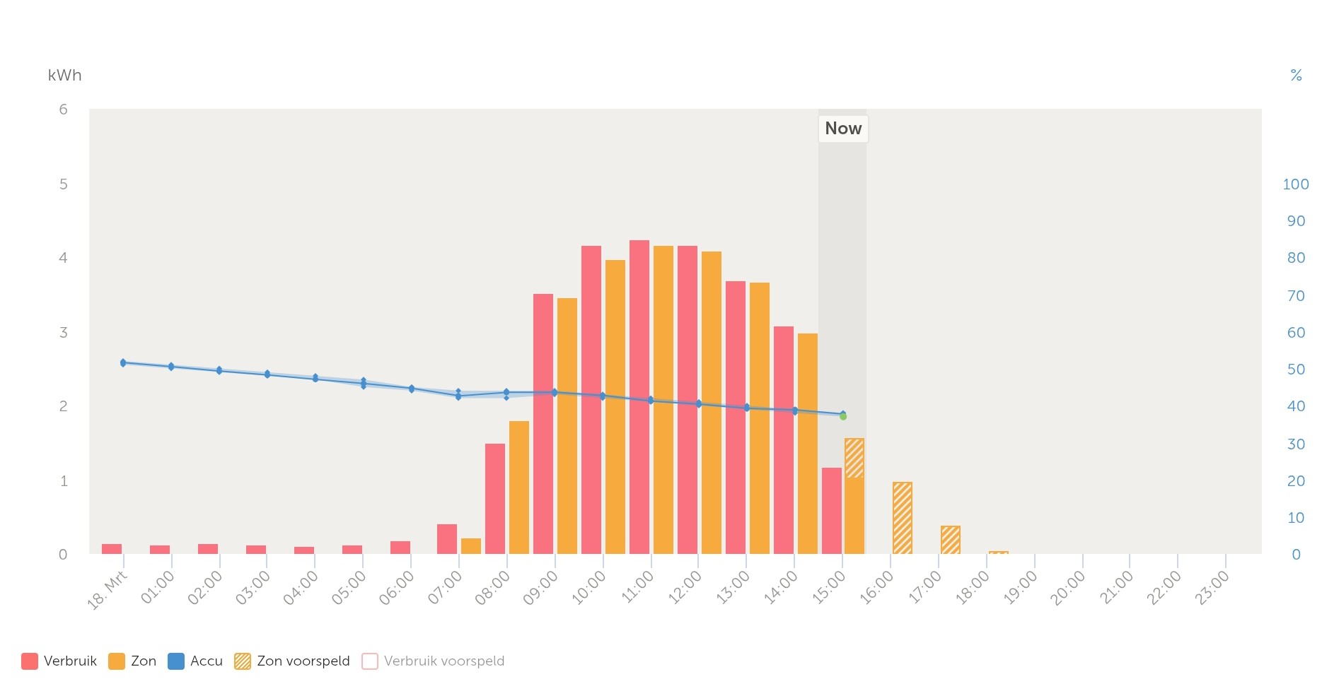

Je kan de berekening zo moeilijk maken als je wil en ook dat hangt van de eigen situatie en verwachtingen af.
Ik hou bv. al geen rekening met het capaciteitstarief want dat wordt me door de combinatie van PV en batterij niet aangerekend.
Maar mijn vermogensvraag tijdens de nacht is wel een factor tien lager.
Dat haal ik buiten de wintermaanden - excl. laden EV - zelfs niet door de dag.
Een tip zou dus al zijn die gigantische vermogensvraag van 1000W proberen te reduceren.
Maar dat wil je waarschijnlijk niet want dan had je dat al gedaan?
Op een dag als vandaag volgt na zonsopgang en tot een paar uur voor zonsondergang mijn vermogensvraag gewoon de productie tot het minimale niveau van SoC in de thuisaccu (+ reserve) dat nog nodig is om de vermogensvraag tot de volgende dag te overbruggen.
Het net komt er dan totaal niet aan te pas dus, geen capaciteitstarief.

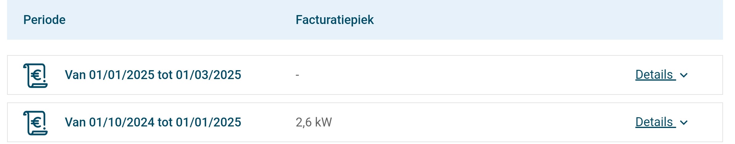

Ik snap dat jij daar geen rekening meer mee houdt, maar voor mij is het wel een deel van de berekening :d
PS: ik kan de toestellen van + 1000W eigenlijk niet vermijden: warmtepomp die warm water warmt, een steamer, ... Je leeft ook nog in een gezin he... Dat zorgt sowieso voor pieken. Alles in huis is hier elektrisch: EV opladen kan je niet aan 1000W... 3 KW is het minimum. Enfin ik heb niet als doel onder de 2,5 KW te geraken, het zal wel serieus kunnen zakken, dat wel.

Ik heb 15 kWh opslag in de thuisaccu, bruto een 85 kWh in de batterij van de EV, 5,6 kWp zuidgerichte panelen op een 5 kVA PV omvormer, een 5 kVA batterijomvormer en een 5 kVA omvormer voor V2H.
Wanneer je buiten de winter voor huishoudelijk gebruik al een 24-verbruik van 24 kWh hebt moet je al een redelijk zware PV installatie hebben en een heel hoge opslagcapaciteit om daar iets mee te kunnen opvangen.
Zoals eerder gesteld, ik zou er dan niet aan beginnen.

Ik heb sinds 1,5 jaar een thuisbatterij van 9,7kWh en 5,6kWp aan panelen liggen. Mijn EV heeft een 75kWh batterij. Ik heb enkele maanden geleden zelf de software geschreven om een aantal dingen klaar te krijgen:
- Mijn auto wordt automatisch opgeladen met de overschot aan zonneënergie (nadat m'n thuisbatterij opgeladen is). Dit op basis van een 16A stopcontact en ik kan de oplaadsnelheid van m'n auto via een API sturen van 2A tot en met 16A.
- Mijn thuisbatterij wordt in de winter 's nachts opgeladen van het net op basis van een voorspelling van de zonneënergie de dag erna zodat ik m'n pieken kan afvlakken (https://forecast.solar/)
Ik heb een relatief laag idle-verbruik van 100W-200W, maar kan met m'n sauna wel pieken trekken tot 7kW. Ik gebruik m'n thuisbatterij ook als ik in de sauna ga: max 5kW van de PV + thuisbatterij en dan nog 2kW van het net.
Dit is een overzicht van het volledige jaar 2024, en nog maar een gedeeltelijke periode van toen m'n software klaar was. Dit jaar hoop ik m'n eigen verbruik véél dichter bij de 100% te krijgen. De maanden oktober, november en december worden niet correct weergegeven door de PV software, omdat het opladen van de thuisbatterij tijdens de nacht niet wordt meegeteld. Oktober = 50kWh van het net, november = 160kWh van het net en december = 240kWh van het net en dus op heel 2024 760kWh van het net. Ik ben momenteel zelf nog een app aan het maken die wél alle grafieken correct weergeeft door de data van m'n PV-installatie en die van m'n digitale meter te combineren.
Dit is een voorbeeld van gisteren, waarbij m'n auto automatisch begint te laden als de thuisbatterij (bijna) vol is, en de laadcurve mooi de beschikbare zonneënergie volgt (met een kleine veiligheidsmarge). Gisteren is zo m'n EV geladen van 55% naar 68% terwijl ik met de fiets naar het werk gereden was.
Op deze manier probeer ik ook automatisch m'n pieken onder de 2,5kW te houden. In november 2024 heb ik nog een kleine bug moeten fixen in m'n software, maar tijdens de overige maanden lukt dit redelijk goed.

- Berichten: 6162
- Bedankt: 312 keer
Gerekend over 12 maanden maakt het inderdaad niet uit.
De maandelijkse facturatiepiek is immers niet de hoogte technische piek van de respectievelijke maand maar telkens een rollend gemiddelde van de vorige maanden.
Onderstaande praktijkvoorbeelden illustreren dat:
De weerhouden technische maandpiek voor dec 24 is in dit voorbeeld bv 3,5 kW.
De gemiddelde facturatiepiek voor dec 24 is in dit voorbeeld slechts 2,6 kW (omdat de 11 voorgaande maanden met lagere pieken dit drukken). Anderzijds kan in een maand met een lagere technische piek (bv oktober 24) de gemiddelde facturatiepiek hoger zijn.Dit omdat de vorige maanden dit doet stijgen en technische pieken lager dan 2,5 kW voor iedere maand gemiddeld aan minstens 2,5 kW facturatiepiek ingecalculeerd worden, ook al was de technische piek voor die maand nul ).
