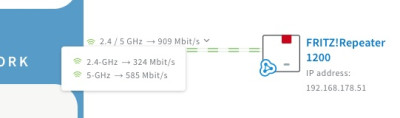

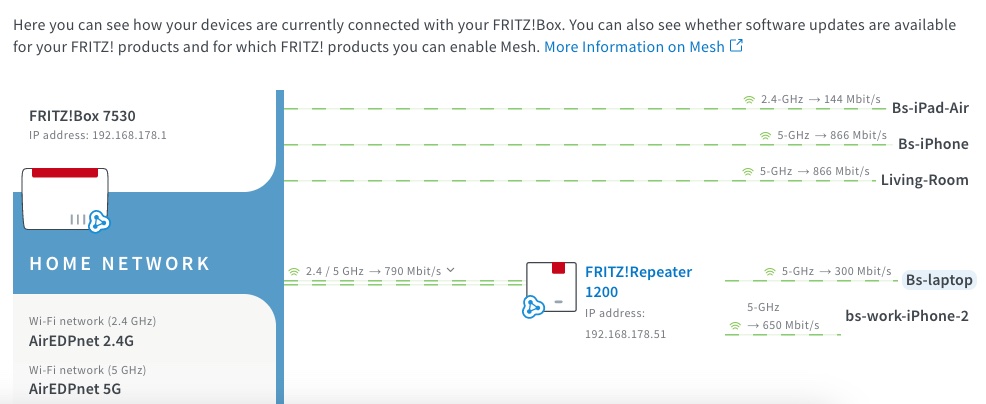

Thx Philippe. Via wifi, een draad van de living tot aan de keuken krijg ik niet verkocht hier
Update naar 7.39 beta gedaan, we zullen de komende dagen zien of dit mijn issue oplost. (interface van 7.39 voor de repeater is dezelfde nu als de 7.50 van de FB7530)
update: zit nu met mijn oude laptop op de repeater, fingers crossed het zal blijven werken Update 2: de snelheid van de FB naar de repeater was vroeger nooit boven de 600mbps... nu 900mbps... ?
