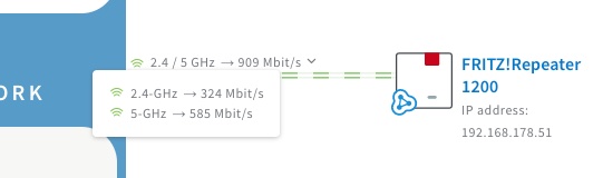

Ik heb een fritzbox 7530 (zonder de ax) en sinds de update naar 7.50 heb ik soms problemen om me te connecteren op het 5GHz netwerk met mijn oude macbook pro mid 2012 en iPad Air 2. Waarschijnlijk is het omdat die wifi chipsets oud zijn... No idea. (op 2.4GHz heb ik altijd connectie, op 5GHz soms - zelfde plaats, dekking is ok). Ik heb ook een repeater 1200 die nog op 7.29 zit, geen idee of die er voor iets tussenzit.

Is de repearter via LAN verbonden, of via WiFi?
Sedert OS 07.50 staan beide WiFi banden ter beschikking voor de Mesh repeater, misschien heeft het daarmee iets te maken?
Anders kan je de repeater eens upgraden? Er is een lab versie beschikbaar voor de FRITZ!Repeater 1200:
versie 07.39-103439 van 22/02/2023
https://en.avm.de/fritz-lab/fresh-from- ... velopment/

Thx Philippe. Via wifi, een draad van de living tot aan de keuken krijg ik niet verkocht hier
Update naar 7.39 beta gedaan, we zullen de komende dagen zien of dit mijn issue oplost. (interface van 7.39 voor de repeater is dezelfde nu als de 7.50 van de FB7530)
update: zit nu met mijn oude laptop op de repeater, fingers crossed het zal blijven werken Update 2: de snelheid van de FB naar de repeater was vroeger nooit boven de 600mbps... nu 900mbps... ?
