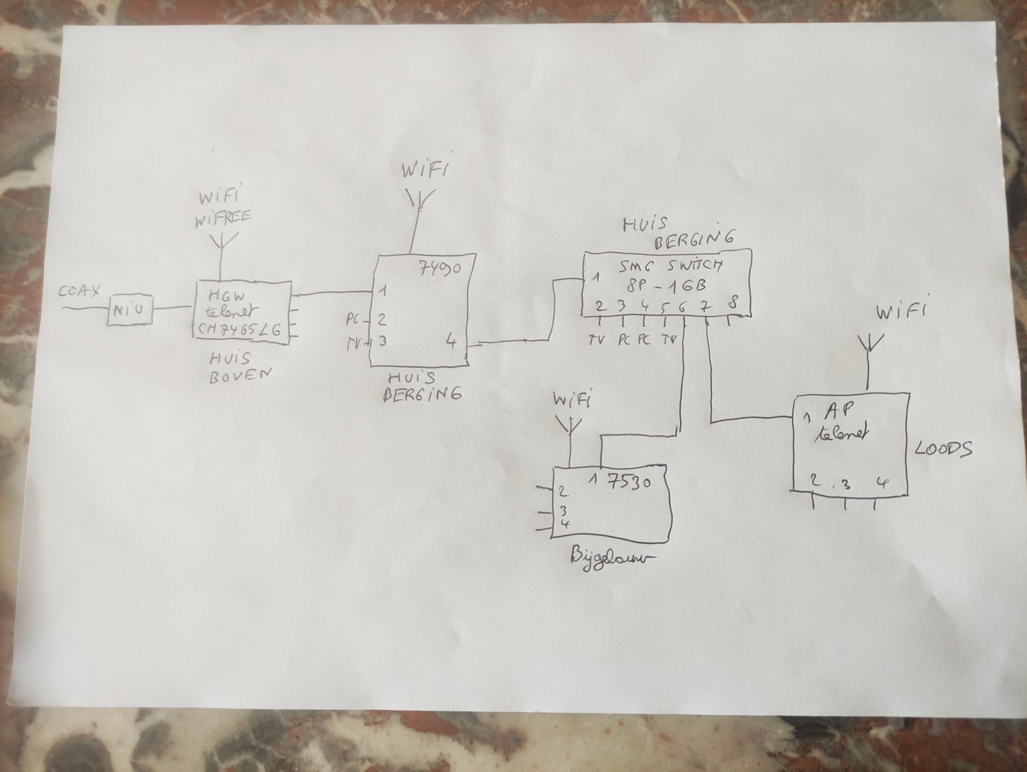

lucdec
- Berichten: 815
- Bedankt: 86 keer
Ondertussen toestelletje binnen.
Het export bestand en xml telefoonboek bestand van de 7270 ingelezen in de 7490.
Ziet er goed uit.

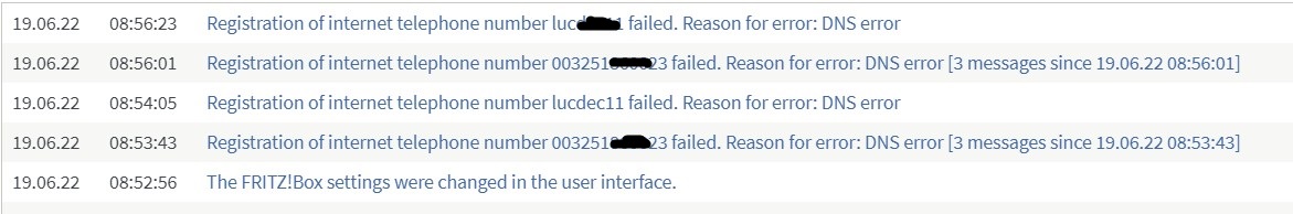

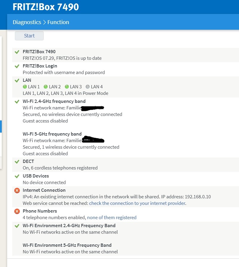

Krijg wel m'n telefonie niet aan de praat.
Ik krijg geen groene bol bij "telephone numbers", niet bij ovh en niet bij sip.discountvoip.co.uk.
Geen idee wat het is, al gewist en opnieuw aangemaakt, niet groen te krijgen....
Internet werkt wel, want ik heb een update kunnen doen van 7.27 naar 7.29 dacht ik...
Ziet er goed uit.

kan je surfen vanaf de tweede fritz ?
- Berichten: 18369
- Bedankt: 3720 keer

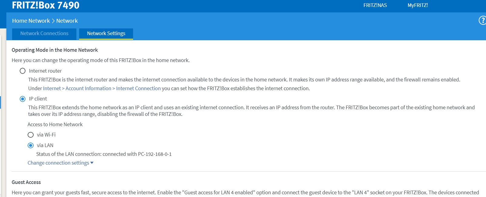

Uit je vorige posts was ons niet duidelijk hoe je de Fritz!Box gebruikt.
Ik dacht dat je deze als jouw (hoofd) router gebruikt, maar uit de vorige screenshots blijkt dus dat je die als "IP Client" gebruikt, en dat je op de FRitz!Box 7490 een vast IP hebt ingesteld...
Wellicht heb je iets verkeerd gedaan in de netwerkinstellingen:
IPv6 zou ik uitzetten:
- Bij Internet > Account Information moet je dus kiezen voor "Connection to an external modem or router"
- Bij Operating mode moet je kiezen voor "Share existing internet connection in the network (IP client mode)"
- Bij Connection settings moet je kiezen voor "Configure the IP address manually"
- IP adres = 192.168.0.10
- Subnetmask = 255.255.255.0
- Default Gateway = 192.168.0.1 (IP adres van de Telenet modem).
- DNS1/2 = 192.168.0.1 (IP adres van de Telenet modem).
voor DNS mag je eventueel ook de DNS van Telenet gebruiken: 195.130.131.5 en 195.130.130.5

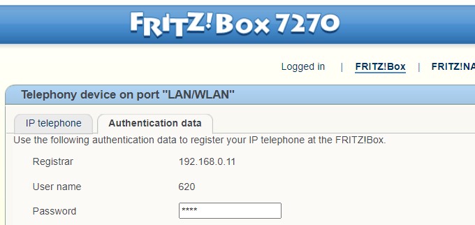

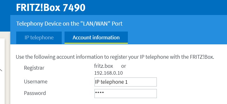

Philippe, ben even aan het kijken voor ook een telefoon bij te plaatsen in het bijgebouw. (via de wifi van de 7270 dus)
Het wil me niet lukken.
stap1 en 3 ok maar stap2 kan ik de registrar niet kiezen, zie foto's....
In welk menu moet ik zijn in de 7490? In telephony devices of telefony numbers?
- Berichten: 18369
Misschien nog eens kort herinneren hoe de situatie is, en wat je precies wilt. Ik ga uit van volgend scenario:lucdec schreef:Philippe, ben even aan het kijken voor ook een telefoon bij te plaatsen in het bijgebouw. (via de wifi van de 7270 dus)
- je hebt een Telenet HGW (192.168.0.1)
- binnenshuis heb je een Fritz!Box 7490, ingesteld als "IP Client" (192.168.0.10).
- Op deze Fritz!Box heb je enkele VoIP providers ingesteld (OVH, ...)
- in het bijgebouw heb je een Fritz!Box 7270, ook ingesteld als "IP Client" (192.168.0.11).
- je wilt in het bijgebouw een vast toestel aansluiten op de 7270 (analoog toestel of DECT)??
Heeft toch niets te maken met de WiFi (tenzij je softphone wilt gebruiken via WiFi) ?
Instellingen 7490:
- je moet een "telephony device" aanmaken in de 7490.
- 2de screenshot lijkt me correct, alleen ben ik niet zeker of "IP telephone 1" een geldige username is (met de spaties).
- je moet een nieuw "telephone number" aanmaken op de 7270.
- registrar = 192.168.0.10 (IP adres van de 7490), username en paswoord zoals je die gekozen hebt in de 7490.
- telefoon nummer kan je zelf kiezen (voorbeeld 620, het nummer dat de 7490 voorzien heeft voor de "Ip telephone".
- nu gaat jouw 7270 (bijgebouw) zich registreren op de 7490, en je krijgt een groen bolletje.

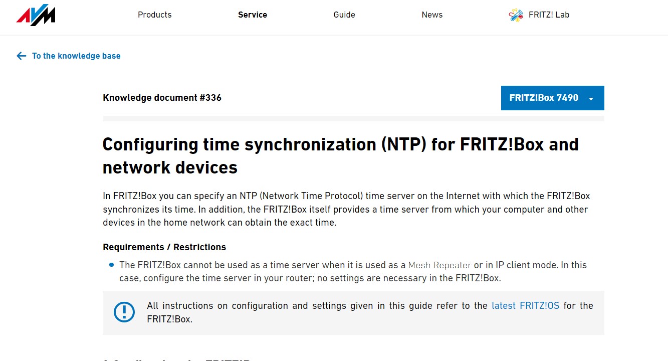

- Berichten: 18369
Geen idee of dit kan helpen, maar probeer eens om de time server van de Fritz!Box te activeren:
Home Network > Network > Network Settings > Time Synchronization
de optie aanvinken: Make FRITZ!Box available as a time server in the home network
- Berichten: 18369
Jammer, daar had ik niet aan gedacht
Misschien als test deze eventjes als router instellen i.p.v IP client?
(eerst je huidige instellingen bewaren)
Maar wellicht geldt een "time server" niet voor de DECT.

Momenteel ziet het er zo uit bij mij: (TV van telenet is er niet)
Ik bots ook op iets raars: Als ik de 7270 inplug in huis op poort 4 van de smc switch heb ik nog sterkere wifi in huis.
Eigenlijk zou ik die 7270 willen zetten in het bijgebouw boven omdat daar zwak signaal is (betonnen plafond)
Ik heb dit gedaan en dus verbonden met ingang 2 van de 7530. Vanals de 7270 opgestart is kan ik niet meer op internet in het bijgebouw.... Ik zie wel een sterk
wifi signaal op m'n gsm met de goede naam, maar ik raak er niet op. Wat zou dit nu weer kunnen zijn?

Je kan in "Mijn Telenet" ervoor kiezen om geen persoonlijke WiFi uit te zenden, maar wel de WiFree alleen.lucdec schreef: 22 aug 2022, 14:15 Als ik de wifi uitschakel bij Telenet, dan heb ik ook geen wifree meer vermoedelijk?
Niet echt. Je kan natuurlijk wel een andere SSID en paswoord geven, maar gasten blijven toch op je private LANlucdec schreef: 22 aug 2022, 14:15 Is er echt geen andere manier om een gastnetwerk op te zetten met de 7530?
IP Conflict? Heeft de 7270 een eigen (vast) IP, bijv. 192.168.0.12?lucdec schreef: 22 aug 2022, 14:15 Ik heb dit gedaan en dus verbonden met ingang 2 van de 7530. Vanals de 7270 opgestart is kan ik niet meer op internet in het bijgebouw.... Ik zie wel een sterk

jawel, Ik heb de 7490 192.168.0.10 gegeven, de 7530 192.168.0.11 en de 7270 19.168.0.12. Daar ben ik zeker van
Ze staan alledrie in client ip mode. Mag ik dan de 7270 om het even waar in m'n netwerk inpluggen, dus ook achter 2 Fritzboxen?

Ja, dat mag. Alles is één netwerk.
Fritz!Boxen ingesteld als "IP Client" gedragen zich als een switch en Access Point.
Via "Mijn Telenet" > Mijn Thuisnetwerk > Modem Details > Verbonden Gebruikers moet je alle aangesloten toestellen zien, ook de Fritz!Boxen (met hun IPv4 en eventueel IPv6 adres).

Ik had lang geleden een modem only, maar bij die HGW zit ook een router tussen, heeft dat geen problemen, of speciale instellen op de 7490?
- Berichten: 18369
Toch wel, maar dan heb je een apart netwerk. Toestellen die rechtstreeks met de Telenet modem verbonden zijn, hebben geen toegang tot jouw lokaal netwerk.lucdec schreef: 22 aug 2022, 20:08 Waarom mag eigenlijk de wifi op die telenet router niet aanblijven? Zou dat toch niet werken?
Het enige probleem met een eigen router achter de Telenet HGW is dubbele NAT. De router (je Fritz!Box) krijgt op zijn WAN een intern IP van de Telenet HGW (192.168.0.10), en deelt IP adressen uit op zijn LAN (192.168.178.xxx).lucdec schreef: 22 aug 2022, 20:08 Ik had lang geleden een modem only, maar bij die HGW zit ook een router tussen, heeft dat geen problemen, of speciale instellen op de 7490?
Is soms vervelend als je het lokaal netwerk van buitenaf wilt bereiken (FritzBox in DMZ zetten helpt dan meestal wel).
De beste oplossing om een eigen router te gebruiken is de Telenet HGW inruilen voor de E-router (CV8560E). Dit is een HGW zonder WiFi.
Via Mac passtrough krijgt de Fritz!Box een publiek IPv4 adres, en dus van buitenaf bereikbaar.
