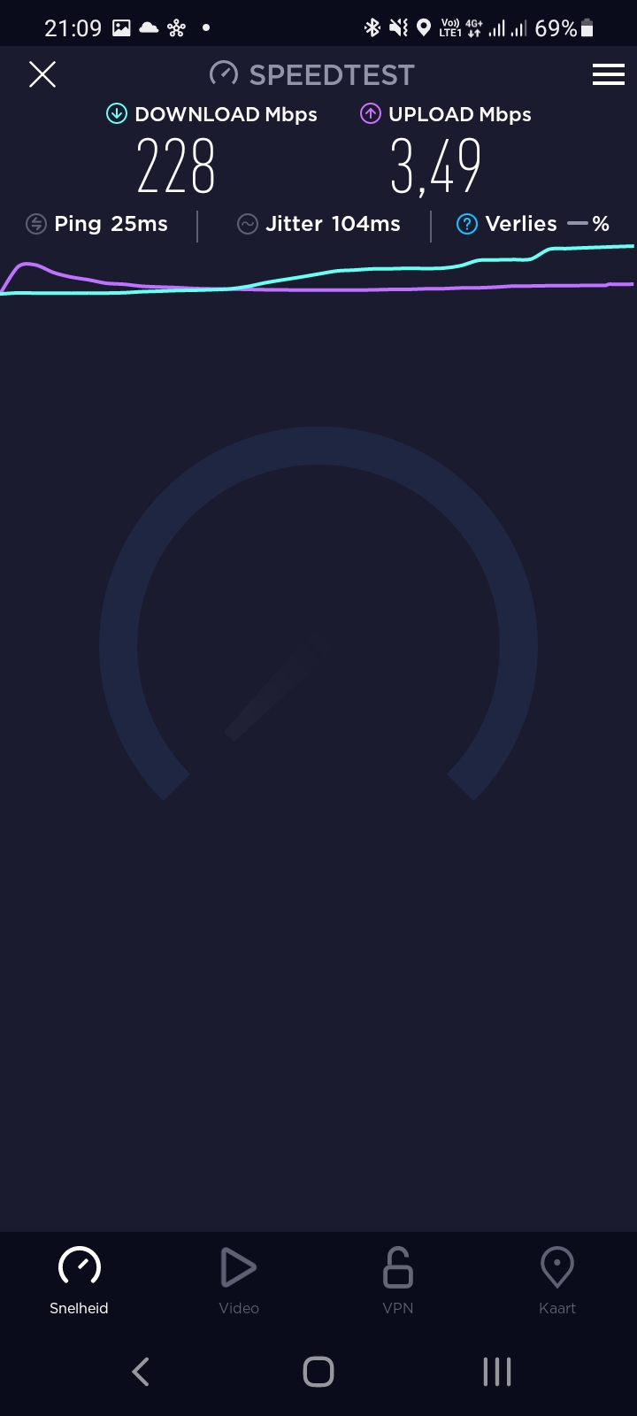

Recent zijn we op het werk geswitched van Px naar Telenet voor mobiele telefonie ICM samsung s20.
Geen idee welk product het juist is maar ik heb 8GB per maand + onbeperkt rest.
Het issue is dat het mobiel internet dieptriestig traag verloopt. Inloggen op apps/sites laden/youtube kijken duurt veel langer of verloopt met gigantische vertraging + soms faalt dit gewoon. Van zodra ik switch naar mijn 2e simkaart (Mobile vikings) of op de wifi ga verloopt alles uiterst vlot. Ook als ik de landsgrens passeer verloopt het ineens uiterst vlot. Dit gedrag zie ik overal van boerengat tot stad waardoor ik slecht bereik op één tot meerdere toevallige locaties wel kan uitsluiten. Het is overal.
Na het uitvoeren van een speedtest zie ik vreemd gedrag. De DL-test start heel traag (~ 6 Mbit) om zeer snel te eindigen. De upload is om te huilen.
Ik vermoed dat er hier toch heel stevige traffic shaping en/of packet loss aan de gang is. Los van het ethische kan me dat niet bommen maar ik wil er geen merkbare hindernis van ondervinden elke keer ik mijn gsm vast neem.
Om een voorbeeld te geven: het openen van een nieuwspagina duurt soms al 15 seconden langer dan via een andere verbinding. Ook bij gebruik van de gsm als hotspot is mijn verbinding vreselijk traag of zelfs niet werkend.
Enkele jaren terug genoeg op het BASE netwerk vertoeft. Hoewel dit nooit een topper was heb ik nooit deze achterlijkheden gehad. Zijn er nog mensen die deze frustraties meemaken?

Probeer een server die packet loss info ondersteunt mss?

Probeer eens alleen 3g/3g+ toen ik TN had was het toch merkbaar beter. 4g was niet werkbaar.

Ik vermoed dat ze netwerk technisch echt iets hebben verdraait.
Het forceren op 3G lijkt wel enorm te helpen!

Ik heb ooit iets gelijkaardigs voorgehad toen het nog BASE was, alles ging super traag ongeacht de verbonden cell, de fenomenen die jij dus ook merkt. Na wat mailen & bellen met de support (en speedtests vanop verschillende locaties door te sturen) toen een van hun (2nd/3nd) engineers aan de lijn gehad die het uiteindelijk gefixt kreeg, no idea wat de root cause was toen eigenlijk

Ik heb soortgelijk probleem gehad bij overstappen naar een andere provider. Bleek dat je ergens de instellingen van de ANP moest aanpassen.
Toegangspunt (APN): telenetwap.be
MCC (Mobile Country Code/Landcode): 206
MNC (Mobile Network Code/Netwerkcode): Binnenland: 05
Verificatietype: PAP
Type toegangspunt (APN): default (kleine letters) of internet/normaal (bij een keuzemenu)

Helaas blijkt 3G weliswaar beter maar niet vrij van problemen...
Afgrijselijk gewoon. Ook elke keer ik de BE grens over ga is er 5 min gewoon geen connectie. Maar éénmaal over de grens werkt roaming heerlijk.
Ik ben nu zo ver dat ik met mijn privésim meer data koop om vrij te zijn van problemen.
Goede tip! Ik heb dit zonet proberen aanpassen maar mijn Samsung toont de aangepaste settings gewoonweg niet meer als optie voor die simfmcstaartmees schreef:Ik heb soortgelijk probleem gehad bij overstappen naar een andere provider. Bleek dat je ergens de instellingen van de ANP moest aanpassen.
