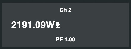

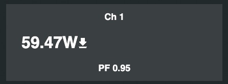

Hier 200 tl-lampen 120cm vervangen door Led-TL van Lampdirect en na 6 maanden nog zeer tevreden.
Klassiek voorschakelapparaat verwijderen maakt geen meetbaar verschil voor het verbruik.
Heb dit getest want maakt een groot verschil in werk voor installatie.
Bij een elektronisch voorschakelapparaat moet je de bekabeling wel veranderen.
Led-tl van 14W 120cm geeft hier meer licht dan de oude tl's die afhankelijk van ouderdom en koude/warmte minder licht geven.
Naar verbruik ten opzichte van een klassieke ballast doe je enorme winst. 49W gemeten verbruik word 14W.

200 lampen, kan een besparing zijn. Maar vergeet niet dat de bijkomende hermonische netvervuiling ook voor problemen kan zorgen in je installatie.PeterP schreef:Hier 200 tl-lampen 120cm vervangen door Led-TL van Lampdirect en na 6 maanden nog zeer tevreden.

Ondertussen de vaatwasser op een automaat aangesloten op dezelfde lijn waarop de Shelly EM zit.
PF 1.00
Goed nieuws dus.
Nu dus nog beslissen welke LED TLs het worden.

Toch nog even verder gaan op die 'power factor'.
In de webinterface van de Shelly EM zie ik het volgende 59w, met een PF van 0.95
Gelijktijdig zie ik in MQTT explorer 59w, met reactive power van 19.36w, bij 230v
Zijn die PF0.95 en die reactive power van 19w aan elkaar gelinkt? op welke manier? Zit daar een formule achter ?
