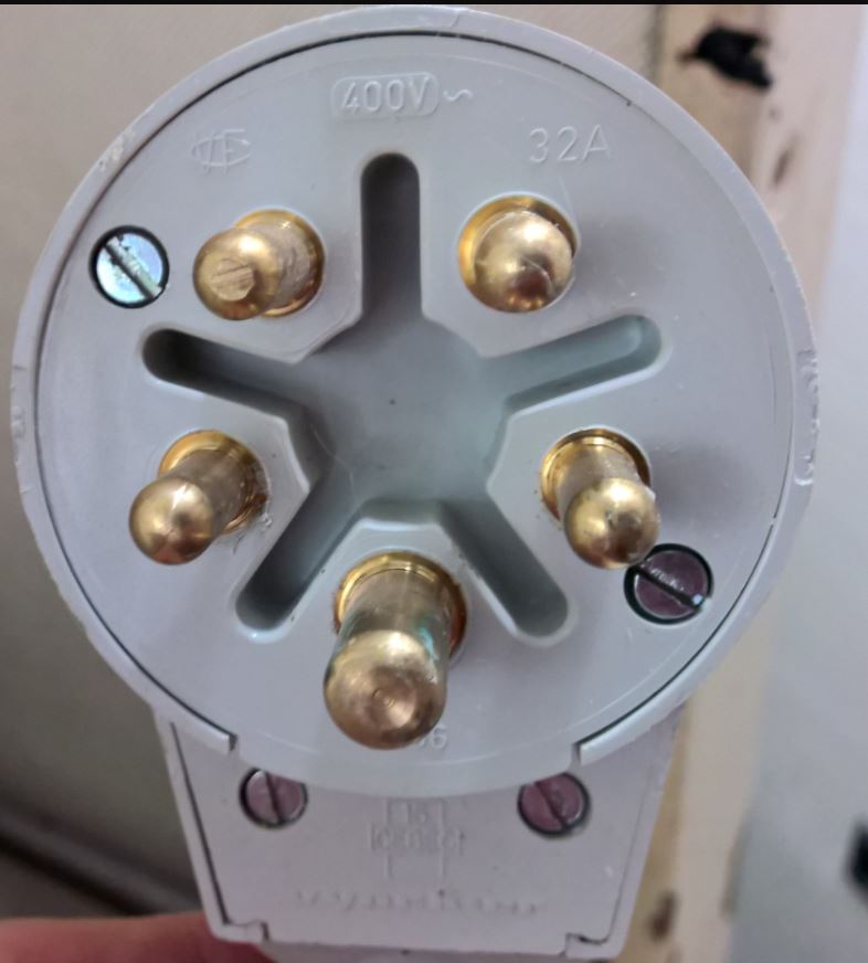

Bedankt: 94 keer
Hoeveel draden zitten er eigenlijk in de stekker ?
zou ook nog wel eens kunnen dat er gewoon maar 2 draden + aarding in zit.
