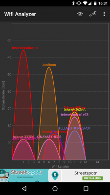

Blijkt er (ook met een vast kanaal) nog vaak uit te gaan. 2.4ghz is wel vrij 'druk' (zie screenshot) lijkt me?
ALS het werkt werken ze wel beiden lijkt het. Het feit dat beiden dezelfde naam hebben heeft er niets mee te maken toch?
Het rode kanaal links is het mijne...

Op basis van screenshot zie ik niet meteen een probleem. Heb je ook dezelfde sterkte als het probleem zich voordoet? Gebruikt je 2.4 Ghz de 802.11n standaard?
