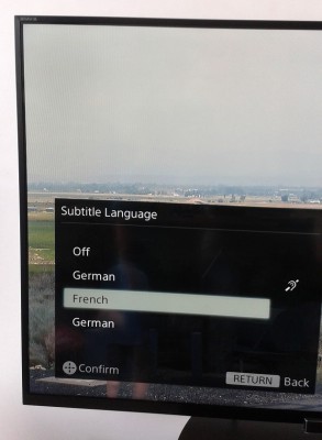

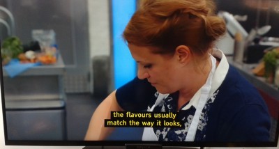

Veel buitenlandse zender sturen (althans op satelliet) ondertitels mee die je op een hedendaagse tv aan of uit kan zetten. Ik denk dat die door de tv zelf gerendered worden. Soms sturen ze zelfs meerdere talen mee, vergelijkbaar met DVD/blu-ray.
Op britse zenders doen ze bij live programma's soms live ondertitels waar volgens mij speech recognition achter zit... die slaat soms de bal helemaal mis Maar nog altijd beter dan helemaal niets.
Geen idee of Proximus en Telenet die ook meesturen, laat staan dat de set-topboxen die doorgeven.Op britse zenders doen ze bij live programma's soms live ondertitels waar volgens mij speech recognition achter zit... die slaat soms de bal helemaal mis Maar nog altijd beter dan helemaal niets.

Het is precies het omgekeerde.didi79 schreef:Veel buitenlandse zender sturen (althans op satelliet) ondertitels mee die je op een hedendaagse tv aan of uit kan zetten. Ik denk dat die door de tv zelf gerendered worden. Soms sturen ze zelfs meerdere talen mee, vergelijkbaar met DVD/blu-ray.Geen idee of Proximus en Telenet die ook meesturen, laat staan dat de set-topboxen die doorgeven.
Diegene die jij het mooiste vindt, worden als bitmaps (beeldjes) doorgestuurd.
Naarmate je TV groter wordt, zouden die waziger worden, want ze worden met een vaste pixelgrootte doorgestuurd.
Teletekst ondertitels daarentegen worden als code doorgestuurd.
Bijv. code 65 = letter A (klopt niet echt, het is een andere code, maar je begrijpt wat ik bedoel).
En dan gaan sommige ontvangers daar een heel mooi beeld van maken met gladde lettertypes zoals in Windows, en andere ontvangers/TV's gaan die met gekartelde letters typen, stijl zoals in het jaar 1980.
Die letters die jij het mooiste vindt, zijn DVB ondertitels, en ja, Telenet gebruikt ze in elk geval.
Het hangt natuurlijk in de eerste plaats af van de zender, sommige zenders hebben alleen DVB ondertitels, andere enkel teletekst, sommige allebei.

Er zijn 2 soorten ondertitels teletekst en dvb ,die meestal beide worden meegezonden.
dvb ziet er uit zoals in de screenshots.
teletekst is meestal een (gekleurde) letter zonder achtergrond .
Op de dvb (S ,T , C ) enimga2 decoders zijn de teletekst ondertitels geheel aan te passen: grootte, kleur, positie en lettertype.
Bij de meeste televisies en andere decoders is dit niet mogelijk.
Wel is het op de tv mogelijk via teletkst pagina 150 of 888 ondetitels te gebruiken .

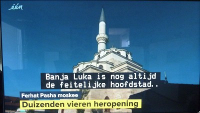

Ik kom van TV-Vlaanderen met een VU+ Ultimo ontvanger en ben dus vertrouwd met DVB en teletekst ondertitels.
Ik kan dus goed vergelijken wat teletekst ondertiteling van het VRT journaal betreft.
Daarom ook dat ik deze bij PX afschuwelijk vind.
Is dit overigens bij Teletekst ook zo (voor het VRT journaal)?
Hierbij een foto van éénHD met 50" plasma TV.

Teletekstpagina 888 blijft de bron voor alle ondertitels.Gray schreef:Aangezien teletekst binnenkort stopt gaat proximusTV ook naar DVB (Digital Video Broadcast)
Ja, welkom in arm Vlaanderen, met z'n krakkemikkige dichtgetimmerde decoders waarin tal van functies slecht geïmplementeerd zijn of gewoon ontbreken. Geen Accurate Recording(digitale PDC/VPS) waardoor programma's op de seconde juist worden opgenomen, geen HbbTV,etc...riji schreef:Is dit overigens bij Teletekst ook zo (voor het VRT journaal)?
Blijkbaar gebruiken de providers nog steeds het stokoude Teletekst-lettertype:
Gelukkig heb ik TV Vlaanderen en een Linux-decoder die alle TT888-ondertitels in het lettertype Helvetica Condensed Medium rendert:

Zoals ik uitlegde, het zijn codes, en je VU+ Ultimo zet daar mooie, gladde lettertypes tegenover.riji schreef:Ik kom van TV-Vlaanderen met een VU+ Ultimo ontvanger en ben dus vertrouwd met DVB en teletekst ondertitels.
Bij Proximus en Telenet proberen ze waarschijnlijk zoveel mogelijk de originele Teletekst 'look' van de jaren '80 te krijgen, met grote, gekartelde lettertypen.
Op zich niets mis mee, maar voor de Teletekst ondertitels had men beter gedaan zoals op die Enigma2 ontvangers het geval is.
