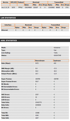

De situatie is de volgende:
Scarlet simpel internet only ADSL abo. Daarop een D-Link ADSL router. De gebruiker van de connectie klaagt dat er vaak onderbrekingen in het internet zijn. Wanneer het werkt, dan gaat het gewoon zoals je van dergelijke connectie verwacht. 4Mbps down en 0.5 up met goede ping. Echter duurt dat slechts enkele minuten en dan is het weer prijs, geen connectie meer. Ik heb de indruk dat de lijn soms sync verliest en dan weer online komt. Echter zijn de onderbrekingen (veel) vaker dan dat de lijn sync verliest.

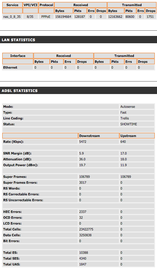

In de settings van de modem kwam ik de volgende paginas tegen met een hoop errors. Ik weet dat er bij xDSL een zekere hoeveelheid errors compleet normaal zijn. Dat is nu eenmaal het resultaat van hoge snelheden proberen halen over koper.
Kan iemand hier wat licht op werpen?
ADSL errors

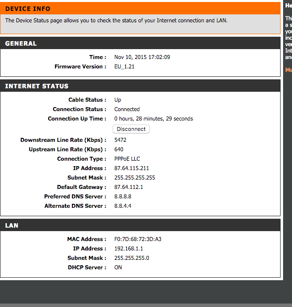

Je modem synct aan een hogere snelheid dan 4M/512k, nl 5,5M/640k maar gezien de lijnlengte (~3,5 km, kan je zien aan de attenuation) is de downstream net iets te ambitieus. Vraag aan Scarlet om het lijnprofiel naar 4M/512k te veranderen en 't zou ok moeten zijn.
- Berichten: 18369
- Bedankt: 3720 keer
Deze gebruiker krijgt - in vergelijking met wat de lijn aankan - een te hoog ADSL2+ profiel.
Hij synct aan 5472 kbps, hij heeft dus wsl (ten onrechte) een 6mbps profiel gekregen.
Als de ISP hem zou terugzetten op een 4.6 mbps profiel, zou hij een stabielere lijn hebben, en netto een hogere download zien (zonder errors)

In sommige modems (vb FritzBox), kan de gebruiker zelf zijn snelheid verlagen (lees: target SNR verhogen), om zo een stabielere lijn te krijgen. Geen idee of deze setting in de bovenenoemde modem ook bestaat

De lijn synct ook vaak op 4.6Mbps. Met dezelfde resultaten als gevolg.
3.5km lijkt mij wel heel veel. Dit is op een locatie in Heverlee een 200m van de ring van Leuven verwijderd. Dan lijkt 3.5km wel ver. Zou het kunnen zijn dat het met de lijn zelf te maken heeft?
Wanneer ik er nog eens ben zal ik eens zoeken achter die setting en anders even Scarlet bellen.

In VDSL2-termen is 3,5 km een ondenkbare afstand, maar bij ADSL/ADSL2+ is die afstand normaal, en zou het 4,6 Mbps-profiel perfect moeten werken.AndRo555 schreef: 3.5km lijkt mij wel heel veel. Dit is op een locatie in Heverlee een 200m van de ring van Leuven verwijderd. Dan lijkt 3.5km wel ver. Zou het kunnen zijn dat het met de lijn zelf te maken heeft?
Als die modem een attenuation van 36 dB toont zou de lijn ook nog 6 Mbps moeten halen, al daalt de theoretische snelheid wel sneller eens je boven de 3 km zit, maar zelfs dan zou die lijn 'in theorie' een 6 Mbps ADSL2+-profiel moeten aankunnen.
Snelste en veiligste oplossing is Scarlet bellen en het profiel laten verlagen.
Andere oplossing die lijn laten onderzoeken, maar het zou dan wel handig zijn om te weten of de gebruiker die onderbrekingen altijd al gehad heeft of dat ze pas de laatste maanden voorkomen.
