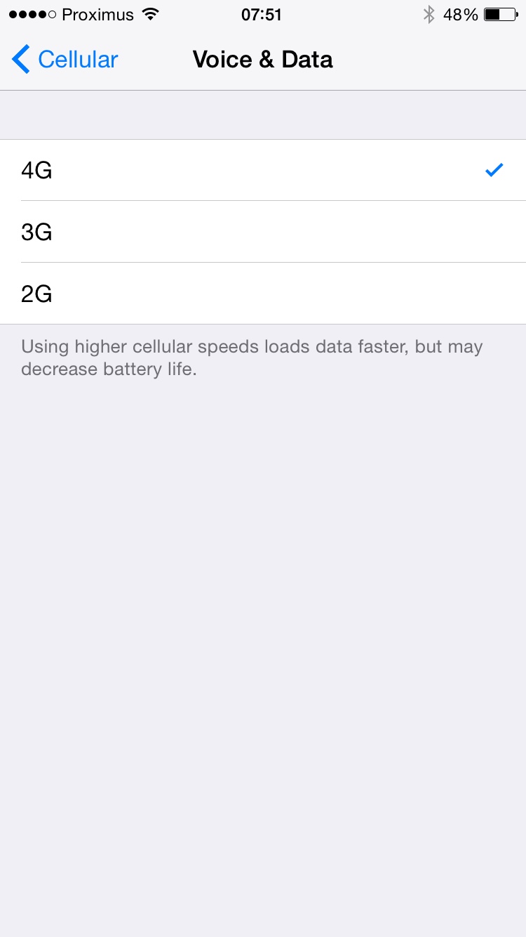

Berichten: 6576
Bedankt: 763 keer
Vanaf iOS8.3 zie ik toch dit?

Geen idee, ik heb iOS 8.2 omdat ik de update rond die emoji's (die ik veelvuldig gebruik) niet leuk vind.
Mijn vriend uit Amerika heeft dit al sinds iOS 8.0, denk ik, in ieder geval toch al veel langer, maar hij kan dan wel telefoneren via het LTE-netwerk.
Had even iOS 8.3 op de 5 en ik kan me dit toch niet herinneren (heb toen wel wat geprutst met de mobiele data-instellingen, dus zou me toch moeten opgevallen zijn)...
Anyway, als Proximus geen carrier update heeft gelanceerd, is er op dat aspect eindelijk vooruitgang zo te zien.
EDIT: dit zal er misschien iets mee te maken hebben:
Proximus beweert vanaf nu VoLTE aan te bieden.
Misschien dat je provider dit moet ondersteunen, en dat je dan met die carrier bundle Apple je laag kiezen met welk netwerk je wil bellen (en surfen).
Mijn Amerikaanse vriend heeft Verizon, en ook VoLTE, daardoor misschien.
PS.: ik vind het 4G-netwerk van Proximus nog helemaal niet goed genoeg om VoLTE aan te bieden (zal wel vaak terugvallen op 3G of 2G)... Mobistars netwerk (zeker met hun vele 800 MHz combo's) is hier eerder voor geschikt, naar mijn mening.

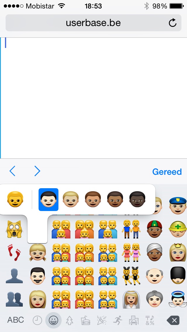

Wat maken die emoji's uit, je kiest toch zelf welke je gebruikt (en de gele zijn nog altijd standaard...)

Nee, Zorba, de standaardemoji's zijn zeker veranderd, en de mensenemoji's van vroeger zijn er helemaal niet meer. Jij geeft daar misschien niet om, maar ik wel. Ieder z'n ding.

De mensenemoji's zitten er wel nog in. Er is zelfs meer keuze!

Tuurlijk zitten ze er nog in, maar ik bedoel, de originele van vroeger zijn er gewoon niet meer.
Ze hebben of een andere huidskleur, of een andere haarkleur, snap je.
Ik vind de oude persoonlijk gewoon aangenamer.
De 'mensenemoji's' uit iOS 8.2 en daarvoor vind je gewoon niet meer exact hetzelfde terug.
