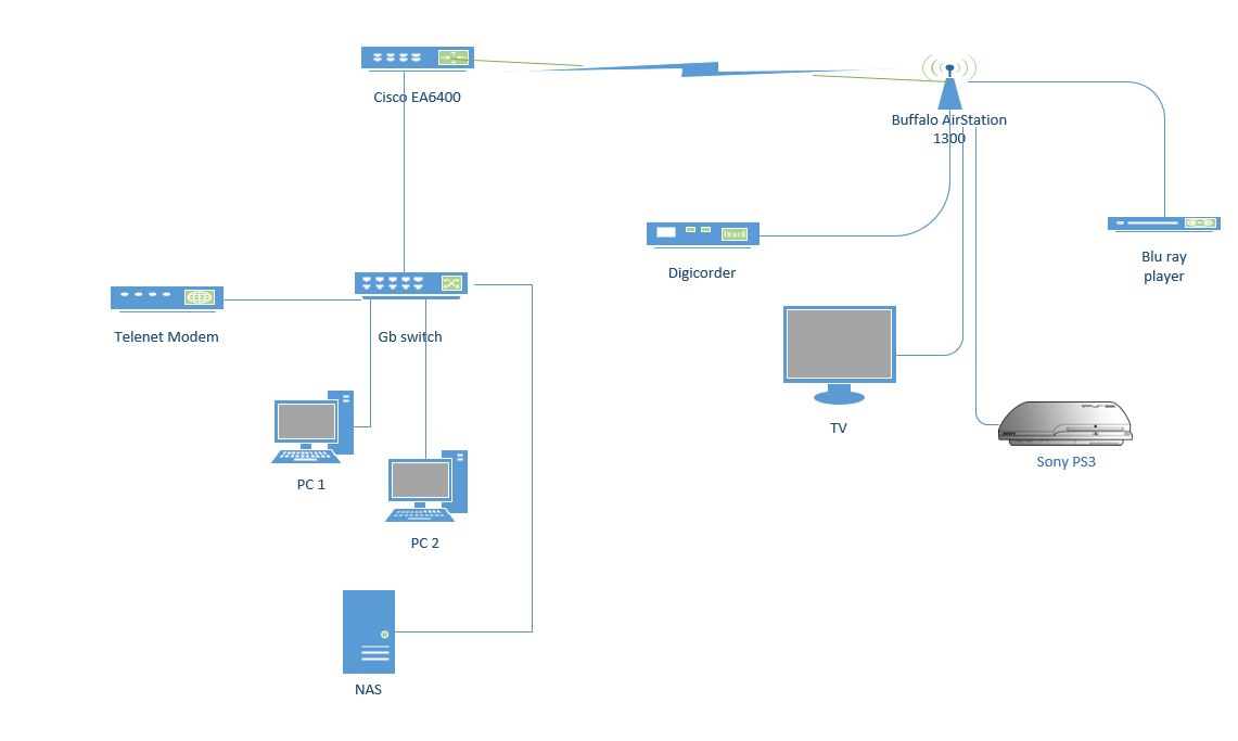

Mijn Telenet Digicorder is via een AC-bridge verbonden met mijn Telenet modem (zie bijlage).
Tot voor kort gebruikte ik een CISCO WUMC710 als AP, maar gezien deze regelmatig zijn verbinding verliest met het basissation heb ik een Buffalo AirStation 1300 gekocht.
Alle toestellen (TV, Blu Ray speler, PS3) die via netwerkkabel verbonden zijn met dit AP, krijgen een IP-adres (192.168.0.xxx), behalve de Telenet Digicorder. Deze geeft correct alle instellingen weer, maar geen inhome IP-adres. Toen ik de WUMC710 als AP gebruikte, deed dit probleem zich niet voor.
Bijkomende info: DHCP en NAT zijn uitgeschakeld op de router (dient enkel als wireless AP).
DHCP en DNS functies worden geleverd door mijn Telenet-modem.
Wat kan de reden zijn dat de digicorder geen inhome IP-adres krijgt via de Buffalo (en wel via de WUMC710)?

Heeft dat Buffalo ding iets van logs? Eventueel een reset van je digicorder?

De enige informatie in het log bestand betreft DHCP request (renewals) en authentificatie van de gebruiker.
Ik heb na de vervanging van het AP alle netwerkcomponenten gereset (begonnen met modem en geëindigd met de digicorder).
Wanneer ik de digicorder terug aansluit op de WUMC710, krijgt de digicorder onmiddellijk een inhome IP-adres.

Misschien iets met het VTP protocol dat die Buffalo niet ondersteund?
Access point isolation... al heeft het er normaal niets mee te maken.
