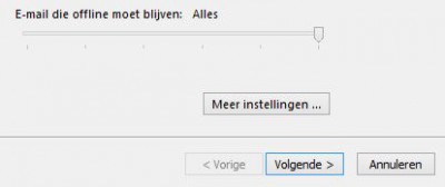

Bij outlook 2013 is er een slider die aangeeft hoe lang hij mails mag weergeven/bewaren.
Bestand -> accountinstellingen -> selecteer u proximus / skynet mail dan zie je rechts beneden deze slider
Slider
Slider
zet die eens op Alles.
Standaard staat die op 14dagen. Zo heb eens koud zweet gehad dak e-mail kwijt was gespeeld van mijn stageplaats.
Nu haalt hij alles op en geeft die alles weer.
Misschien dat eens controleren?
