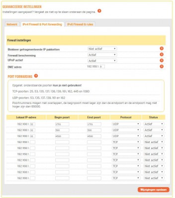

ok, we komen stilaan waar we moeten zijn.
Ik heb dus een docsis 30. wireless met gateway want ik heb geen privé router. Mijn instellingen kan ik inderdaad doen in mijn telenet.
Mijn syno zit op 192.168.0.X dus ik heb bij UPv4 & Portforwarding dit ip ingevuld, beginpoort 1701 (L2TP/IPsec) en eindpoort ook. Protocol beide, status actief
Als ik nu bv http://www.yougetsignal.com/tools/open-ports/ gebruik, en portnr 1701 invul, blijkt deze toe op mijn ipadres ... Waar ga ik de boot in ?

Ik probeer hier ook een L2TP/IPSec verbinding op te zetten via m'n Synology, maar krijg de poorten niet open die hiervoor nodig zijn ?
Bv. poort 1701 met LAN IP van m'n Synology met UDP ... als ik check met http://www.yougetsignal.com/tools/open-ports/, dan blijft deze toe ?!
(500 en 4500 ook)
(Ik gebruik een HGW )
(500 en 4500 ook)

Weet iemand hoe lang het duurt voor een poort geforward raakt bij zo'n Telenet HGW ?
Vandaag nog steeds niet bereikbaar op poort 1701 ...
Ik heb er nu eens alles uitgegooid, de bestaande forwards blijven open staan.
Het is toch mogelijk om via Telenet een L2TP op te zetten met een Synology en iPhone?
Lees hier dat poort 500 geblokkeerd blijft door Telenet, maar die poort is toch voor IPSec ?
Enfin, 'k heb deze ook erin staan, maar net als 1701 blijft deze toe

Normaal duurt dit max 1 tot 2 min eer de seetings zijn toegepast, in meeste gevallen zelfs meteen
Staat jouw IP dat je van buiten wil bereiken in DMZ ook?
bvb jouw NAS heeft 192.168.0.50
( Tip: telenet deelt alleen adressen vanaf xxx.xxx.xxx.99 uit dus probeer een tussen 192.168.0.10 - 192.168.0.90 te nemen zo verhelp je al een stukje, heb zelf al meegemaakt )
Hoe?
Ga naar Mijn Telenet -> Mijn Internet -> Draadloze instellingen tabje: Geavanceerd -> IPv4 Firewall & Port forwarding -> DMZ adres 192.168.0.xxx
Zo nu kan je van buiten af verbinding maken
Hoe?

probeer eens of je er met die dmz er wel binnengeraakt en probeer dan eens zonder
Als je met dmz er niet in kan ligt het nog aan iets anders zou ben je toch een stap verder

OK, de NAS staat in DMZ, eens curieus ...

Met DMZ lukt het meteen ! Als ik deze uit zet, kan ik weer niet connecteren, hoewel de juiste poorten in Mijn Telenet staan geforward ?!buthead schreef:probeer eens of je er met die dmz er wel binnengeraakt en probeer dan eens zonder
Helpdesk bellen ?
Ik ben al blij dat die P2TP al werkt op m'n iPhone ...devilkin schreef:Ook met OpenVPN beetje opletten, en correcte ciphers gebruiken: https://community.openvpn.net/openvpn/wiki/SWEET32
