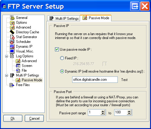

Ik heb dus Bulletproof FTP runnen op mijn 'server pc' op poort 12345.
Uiteraard heb ik op mijn router deze poort geforward naar 192.168.2.1 (server pc).
Maar aangezien mijn ADSL modem ook een firewall bevat heb ik daar die poort ook moeten forwarden naar 10.0.0.1 (adres van mijn router).
Bij andere applicaties zoals mijn Torrentclient werkt deze procedure, dus op het eerste zicht geen probleem hierbij.
Maar toen ik iemand vroeg om te connecten met mijn FTP lukte het niet...
Vervolgens heb ik dan eens naar de PASV instellingen gekeken die ik heb ingesteld zoals hier:
Aangezien ik geen DynDNS of dergelijke heb aangemaakt liet ik dit gewoon blank. bij die port range gaf ik een range in die 12345 bevatte.
Het werkte nog niet...dus ik nog maar wat Googlen.
Dan vond ik een manier waarbij ik op mijn ADSL modem de 'Default Server' moest instellen naar het Ip adres van mijn server. Hier gaf ik dus 10.0.0.1 in.
Maar het werkt nog niet
