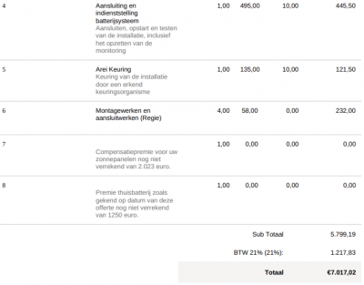

Waar die man van mijn eerste offerte op attendeerde is dat je ook een keuring moet laten uitvoeren.
Wanneer ik bvb nu die 5.8kW zou plaatsen, en volgend jaar een extra batterij wil aankoppelen, dan moet het opnieuw gekeurd worden.
Weet iemand wat dan precies wordt gekeurd? De uitbreiding of je volledige installatie ?
Mijn installatie is na 10 jaar absoluut niet meer gelijk aan de oorspronkelijke installatie.
En voor zover ik me kan herinneren is na het plaatsen van de zonnepanelen ook nooit een keuring geweest.

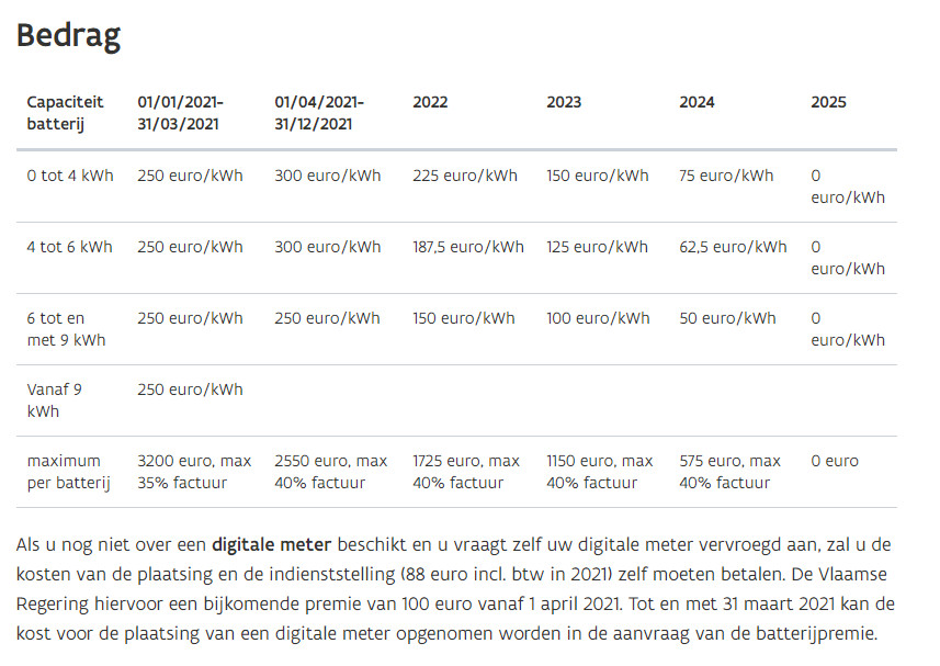

De mening van Vlaams minister - gestoeld op preliminaire berekeningen van het agentschap energie en klimaat: https://youtu.be/paBlKFE08qw?t=1766
Samengevat... in het algemeen niet rendabel.

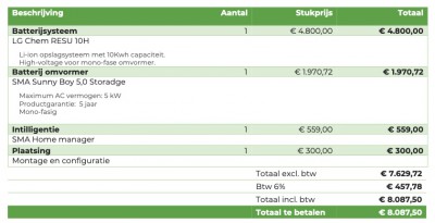

Ondertussen Green House Solutions over de vloer gehad (werkgebied: provincie Antwerpen)
10kW, 8000 euro, zonder verrekening van subsidies.

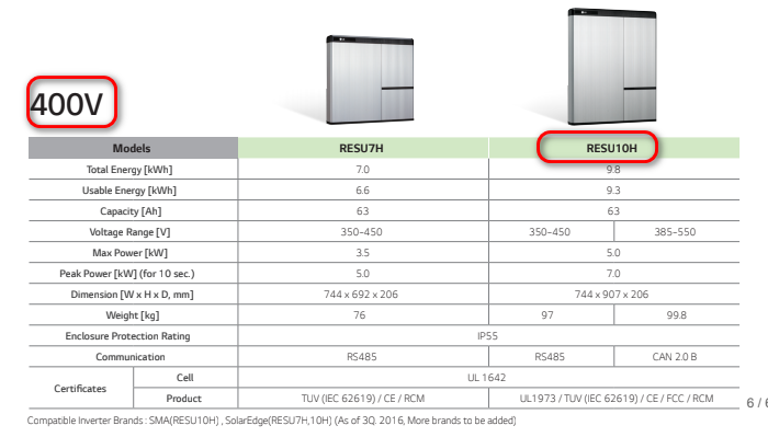

Ik heb net ook een offerte voor die 10H, maar die staat op 400V?
Offerte met 4,2kWp PV en 10H als batterij was €12K, zonder rekening te houden met subsidies en ex BTW.
ygeffens
Berichten: 1711
Locatie: Arendonk
Bedankt: 108 keer
Hoe bedoel je 'op 400V''?
Die omvormer neemt AC aan, als ik het goed begrijp?
Wil je zeggen dat jouw PV omvormer 3fasig is? Bij mij is het mono fase.
Maar 7600 euro of 12000 euro voor eenzelfde batterij, dan moet het verschil zitten in 'extra werk' en andere dingen die er rond hangen ?
Berichten: 16261
Bedankt: 1176 keer
ygeffens schreef:Hoe bedoel je 'op 400V''?
+ 4,2kWp full black panelen :)

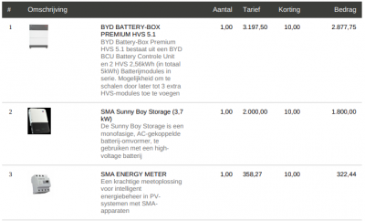

voor sommige subsidies is het wel nodig dat de factuur aangemaakt is geweest door een vennootschap met de correcte nacebel codes voor electrotechnische installaties. Maar er is geen specifieke bekwaamheidscertificatie.
De correctheid van installatie wordt dan ook door een ARAI keuring gecertifieerd.
@ygeffens
Ik zie jou offerte voor de SMA inverter en home manager. En een super goede batterij.
Mijn vragen voor de installateur... met betrekking tot wat de installatie kan:
- peak load shaving (ook wel peak lopping genoemd) mogelijk met een instelbaar toegestaan piek vermogen (2.5khw)?
- kan het systeem - op basis van historisch verbruik en gemeten pieken - voorspellen hoeveel dat de batterij opgeladen moet zijn om de pieken op te vangen? Met andere woorden kan ervoor gekozen worden om de batterij in de winter vanuit het net op te laden, voor zover dat noodzakelijk is om op/onder 2.5kwh te blijven?
- Hoeveel houdt de installatie rekening met de capaciteit van de batterij en de toekomstige productie? Daarmee wil ik maar zeggen dat het in een aantal maanden per jaar interessanter zal zijn om gewoon verbruik van het net te nemen en de batterij uitsluitend in te zetten voor opvangen van pieken. Terwijl bij andere maanden er voldoende opbrengst zal zijn om zoveel mogelijk verbruik van het net te vermijden.

2 aparte installaties, beiden GSC-gerechtigd. => We mogen deze niet “samenvoegen” omwille van regelgeving
- De grootste omvormer is 2,5kW, deze kan ik helaas niet vervangen door een hybride toestel (minstens 3kW); opnieuw omwille van regelgeving.
- U wekt jaarlijks zo’n 3200kWh en heeft daar normaal nu nog zo’n 300kWh op over. => verbruik van 2900kWh/j = 8kWh/dag
We kunnen hier gaan werken met een AC-gekoppelde batterij, een retrofit installatie zeg maar.
- U kan kiezen voor een installatie van Solax: 1 batterij 5,8kWh (netto 5,22) met batterijomvormer van 3,7kW. Let wel: 1 batterij kan slechts 2kW aan vermogen voorzien. Mocht u een tweede batterij installeren loopt dit op tot 3,7kW (vermogen van de omvormer) of 4kW (als u kiest voor een 5kW omvormer). Deze installatie komt op zo’n €5000.
- U kan ook kiezen voor een installatie met batterijomvormer van SMA. Het voordeel is dat u slechts 1 energiemeter nodig heeft, en dat alles van hetzelfde merk is. De LG batterij is een stuk groter (9,8kWh, netto 9,3) waardoor de prijs van dit voorstel wel een stuk hoger ligt.
Mja... :( Ik ga denk ik gewoon wachten tot de GSC's aflopen voor iets te zetten van batterij, of het moet zijn dat mijn SMA's eerder stuk vliegen.

https://www.standaard.be/cnt/dmf20210212_98152097
Zuhal Demir bouwt premie ­thuis­batterij af
De Vlaamse regering stuurt het premiesysteem voor thuis­batterijen vanaf 1 april bij. Door een aanpassing van het basisbedrag per kilowattuur (kWh) gaat het premie­bedrag voor de meest voor­komende batterijen omhoog. Voor een standaardbatterij van 8 kWh stijgt het premiebedrag van 2.000 naar 2.300 euro.
Tegelijk wordt de maximumpremie verlaagd van 3.200 euro naar 2.550 euro. Ze zal ook jaar na jaar dalen en volledig uitdoven tegen 2025. Dat zegt Vlaams minister van Energie Zuhal Demir (N-VA).
Dat gebeurt onder meer om oversubsidiëring te vermijden. Door het arrest van het Grondwettelijk Hof en de ­invoering van de ­digitale meter over­wegen veel mensen met zonnepanelen om te investeren in een thuisbatterij, om over­tollige stroom op te slaan.
Demir wijst erop dat de ­investering in een thuisbatterij hoog blijft en niet voor iedereen rendabel is, ook niet met de premie. (belga)
https://www.vlaanderen.be/premie-voor-d ... te-energie
Het is dus meer (per kWh batterij en % tov geïnvesteerde bedrag) en minder (het maximum daalt en boven de 9kWh krijg je niets meer van subsidie).
De paniekroddels die 2 installateurs me influisterden, waren dus niet waar: er komt wel een bijsturing, maar ook niet meer dan dat.
