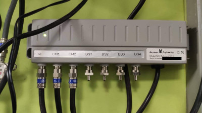

Zonder Easy Switch moet je bestaande abonnement sowieso operationeel blijven tot jijzelf beslist om het te beëindigen.
Voor zulke gevallen moet er een netwerkverdeler (NIU) met twee CM-poorten (CM = Cable Modem) op de binnenkomende coaxkabel geïnstalleerd worden.
Een kortstondige onderbreking van je huidige Telenet-diensten tijdens deze installatie lijkt me onvermijdbaar. Maar na de installatie en heropstart van de Telenet-modem zou alles zoals voorheen moeten werken.
Of de administratieve procedure hiervoor feilloos werkt, is een ander paar mouwen.
Ik kan me goed voorstellen dat bij een eerste installatieafspraak de hey! telecom-installateur niet goed weet wat te doen.

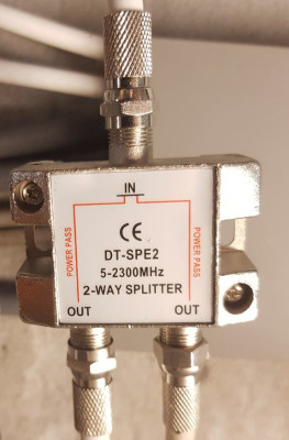

Gewoon een splitter op die cm uitgang ?
Een passieve splitter, of iets specifiek ? (frequenties ?)
En dus geen speciale NIU MET EEN 2de CM uitgang.
M.a.w. die modems ‘zien’ elkaar en gaan bijgevolg op een andere frequentie werken ?
Ik wist niet dat het zo eenvoudig was.

Destijds was het hier idd een passieve splitter ( niet gevoed ) 1 ingang en 2 uit.
Geen idee hoe dat werkte maar ging gewoon zonder enig issue.
Natuurlijk snelheden waren 200 en 100mbits.
Totaal 300 dus als je beide vol liet gaan.

Eentje zoals dit, werkt perfect:
Deze laat de frequenties door in beide richtingen, belangrijk voor de modem upstream.
Ooit zelf gebruikt met 2 modems (Orange+Telenet) toen ik nog geen NIU met 2 CM uitgangen had.
