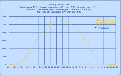

Je kan altijd eens spelen met deze website om te kijken voor het verschil zuid t.o.v. Oost/West: https://www.thomasberger.be/pv/pvcalc/
Ter vergelijk als ik ook volgende data neem (met 100% zuid, plat dak 13°, 8200Wp met 6.6 omvormer):
24/6/2024: 5:40 start opwek, 21:45 einde opwek
28/07/24: 6:10 start opwek, 21:20 einde opwek

Vergelijking oost-west t.o.v zuid op een plat dak (15° helling).flimofly schreef: 29 jul 2024, 12:11 Vanaf wanneer en tot wanneer hebben jullie opbrengst van jullie installatie?
Veel verschil geeft het niet (halfuurtje eerder >500W en een halfuurtje later >500W (simulatie 30/6).
De totale jaaropbrengst is wel meer bij zuid opstelling (3.000 kWh) dan oost-west (2.600 kWh).
https://www.thomasberger.be/pv/pvcalc/i ... .28&max2=0

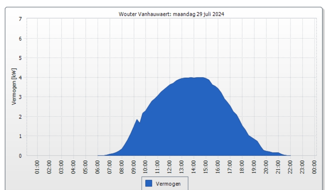

Hier zuid-oost (6Kwp, 5kVA omvormer)
dag nog niet ten einde

ik zie daar geen opbrengst...
- Berichten: 18369
- Bedankt: 3720 keer
- Recent bedankt: 13 keer
Als je beweegt over de grafiek zie je de Power produced (plafond is 3kW).
De linkerschaal is de productie per kwartier (kWh).
