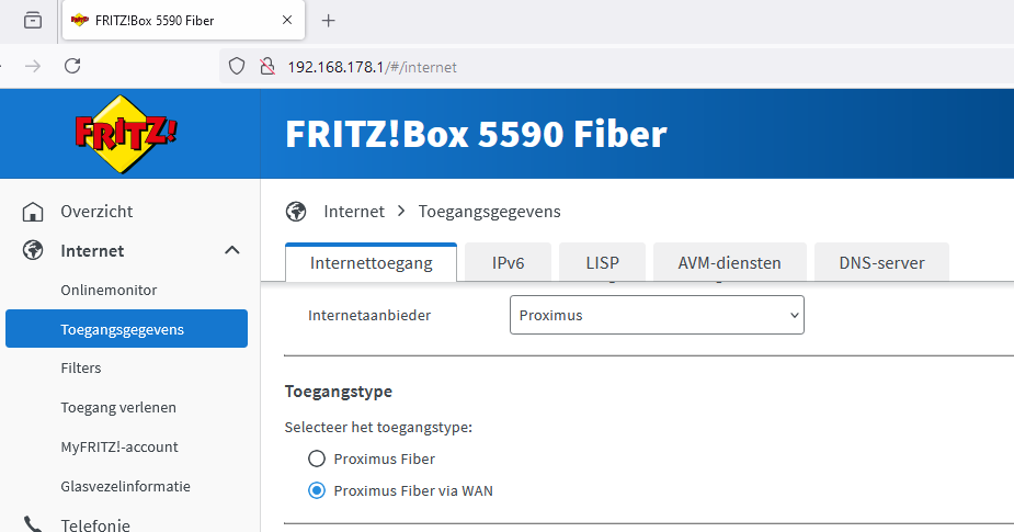

Waarom zou je wachten? Ik zou asap fiber bestellen en niet wachten tot 1 november.
Het zal wellicht toch enkele weken duren voor je een afspraak krijgt?
Over welke SPS module heb je het?
Als een Proximus technieker komt voor de installatie zullen ze hun ONT (= Fibermodem) installeren, en ook een Internet Box.
Vanaf dat ogenblik kan je de Fritz!Box 5590 Fiber al gebruiken in plaats van de Proximus Internet Box.
Deze sluit je aan op de Proximus ONT via de WAN Poort.
In dit geval is er géén SFP module nodig.
Van zodra jouw Fritz!Box door Proximus is geregistreerd (na 1/11), kan je deze dan rechstreeks op de Fiber aansluiten.
Gebruik hiervoor Fritz!SFP XGS-PON module (en Fiber kabeltje) die normaal bij deze Fritz!Box werd meegeleverd.
PS
De nieuwe Firmware 8.00 is nog niet beschikbaar voor de Fritz!Box 5590 Fiber (meest recente Firmware is de OS 7.81).
Je kan dan best de laatste BETA Firmware installeren (7.90-116092 BETA), dat is de "voorloper" van OS 8.00
Vandaar mijn advies om niet te wachten tot 1/11 en jouw Fritz!Box in afwachting van de vrije modemkeuze nu al te gebruiken en in te stellen...

PS
- Deze bevat al de nieuwe Belgische ISP Profielen.
- Kies "Proximus" als Provider
- Kies vervolgens één van deze opties: "Proximus Fiber" of "Proximus Fiber via WAN" (naargelang je rechtstreeks op de glasvezel aansluit (met de Fritz!SFP XGS-PON module), of aan de ONT aansluit (via de WAN poort).

Zoals ik hierboven al schreef: Fritz!Boxen met OS 8.00 (en ook de 7.90 BETA versies), ingesteld op België, bevatten de Belgische ISP profielen (gebaseerd op de specificaties gepubliceerd op 1/5/2024)M_016 schreef: 04 okt 2024, 15:07 In principe kunt u nu reeds de internetbox verwijderen en uw Fritz!box op de proximus fibemodem aansluiten (tenzij u eventueel ook een Proximus TV decoder hebt)
In principe kan je dus de Proximus TV decoders ook aansluiten op de Fritz!Box, en kan kan je de internetbox verwijderen (dit zowel voor een DSL of een Fiber aansluiting).
Deze procedure hiervoor is nog altijd niet gepubliceerdM_016 schreef: 04 okt 2024, 15:07 Normalerwijze zou u vanaf 1/11/24 ook de Proximus fibermodem kunnen verwijderen (en gebruik maken van de geïntegreerde Fritz!box fibermodem)
Jawel. Niet alleen in de toekomst, maar nu albartman schreef: 04 okt 2024, 14:32 Ik kan de kabel die van het zwart bakje naar de internetbox in de toekomst dan niet rechtstreeks in de fritzbox pluggen?
Neen dus (op voorwaarde dat je een Firmware update naar OS 7.90 BETA of 8.00)bartman schreef: 04 okt 2024, 16:09 Dus de internetbox moet staat behouden blijven als je een tv decoder (hier een v5c) hebt
