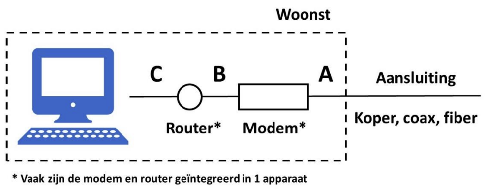

Het bipt legt dit duidelijk uit en verwijst naar een passief eindpunt, dus geen stroom.
Je moet de volledige (juridische) basis lezen of wachten op raf1 die kan verwijzen naar exacte paragraaf
- Berichten: 6151
- Bedankt: 1934 keer
Dat maakt niet uit. Het BIPT heeft het over eindapparaten zoals modems en routers en beschouwt de ONT als een (onderdeel van een) eindapparaat dat reeds vrij beschikbaar is op de markt. (voorbeelden genoeg in andere Europese landen, bijvoorbeeld de FRITZ!Box 5590 Fiber XGS-PON: https://nl.avm.de/producten/fritzbox/fr ... r-xgs-pon/)Stormlord schreef: 25 dec 2023, 21:09In dat laatste geval moet die natuurlijk gekend zijn bij de provider. NU er is een verschil tussen "kunnen" en "willen" natuurlijk. Ik kan me voorstellen dat dit op vlak van support de boel niet eenvoudiger maakt. Als ik me niet vergis verwijst de beslissing van het BIPT "tot aan de modem", en hiermee bedoelen ze in dit geval de ONT. Maar is een ONT wel echt een modem, en niet eerder een mediaconvertor?
Er bestaat dus een aanbod van compatibele apparaten op de markt dat onze Belgische providers niet zomaar van hun netwerk mogen weren. (regel gaat in vanaf 1 november 2024)
