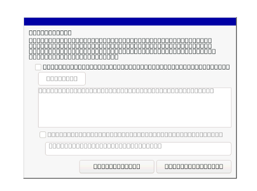

Ik dacht slim te zijn en een server vlak voor mijn zomerverlof te gaan bijwerken.
Geen idee of het eerder goed ging (server is tweedehands en heb ik eerder snel-snel in dienst moeten zetten), maar bij het lanceren van de Smart Storage Array omgeving, krijg ik uiteindelijk volgend scherm voor de kiezen:
Ik ken niet veel talen, maar hier maak ik helemaal niets van. Het lijkt niet uit te maken waar ik klik, het blijft terugkomen of ik keer terug naar een soort van boot screen en blijf daar hangen.
Het betreft een (oude) HP DL360 Gen9 met een P440ar-RAID-controller die - voor zover ik weet - van alle recentste firmware voorzien is.
Ik heb geen idee op welke termen ik moet gaan zoeken om eventuele lotgenoten te vinden, vandaar even langs deze weg.

kan helaas niet helpen, ik dacht enkel dat zo'n tekstdingetjes voorkwamen als er een foutief font is, of als er hetgene dat ingeladen moet worden van tekst,
een onleesbaar iets is (dus dat hij bv niet aan de effectieve data kan, of ram corrupt is en verkeerde output teruggeeft).
maar zeker ben ik er niet van, en hp storage arrays heb ik geen ervaring mee.

Probeer eens met een heel oude java versie en internet explorer, evt in een win-XP vm.
Die dingen draaien op een oude java.
Recente firefox/chrome en java is een no-go.
(nooit dingen gaan bijwerken vlak voor een verlof/weekend:) )

Sorry voor de verwarring: het gaat hier om een omgeving die opgestart wordt vlak na de Early system initialization > F9 - System Utilities, dus niet remote maar op de console (al dan niet via iLO).
